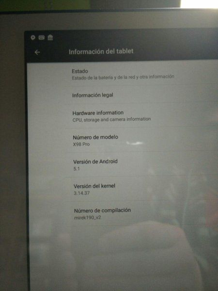

Ya está disponible la versión 2.0 de Android-Mirek para la Teclast X98PRO.
El procedimiento es el mismo, en la propia pagina Mirek da una explicación muy simple y detallada de como realizar el proceso.
Os adjunto el enlace de la página:
http://techtablets.com/forum/topic/x...k190_v1-0-rom/
El enlace del paquete completo de descarga es:
Enlace Roto Eliminado
INSTALACIÓN :
- Instalar los controladores de archivo llamado - X98_PRO_drivers_and_Intel_Flash_Tool(-if_you_need_them).7z y después:
- ISocUSB-Conductor-Setup-1.2.0.exe
- IntelAndroidDrvSetup1.5.0.exe
- PhoneFlashTool_5.3.2.0_win32.exe -> Si desea utilizar MFT para flashear (opcional).
Hay que ejecutarlos en ese orden.
Después:
- Ejecutar la tablet en modo DNX - Pulsar en la tablet [poder, vol +, VOL-] al mismo tiempo y botón de encendido hasta que se encienda, una vez salga el logotipo de teclast, soltamos.
- Conecte el cable USB al PC y la tableta y ejecutar -> FLASHER_v1.1 - (- just_press_twice -).Bat
- Se abrirá una ventana en línea de comandos dándonos a elegir entre dos opciones:
1º Opcion, instalar sin borrar todo lo que tengas en android
y
2º Opción te hará una instalación limpia borrando todo lo de android.
Leerlo bien, si te quedas con dudas, usa un traductor y traduce el texto.
Para quien no tenga instalado la ROM mirek, recomiendo hacer una instalación limpia, ya que eliminará todos los fallos que android stock pueda tener, por lo que haz una copia de seguridad de todas tus aplicaciones, fotos, videos, etc etc.
Espero que os sirva y funcione correctamente, yo ya la tengo instalada y funcionando.
