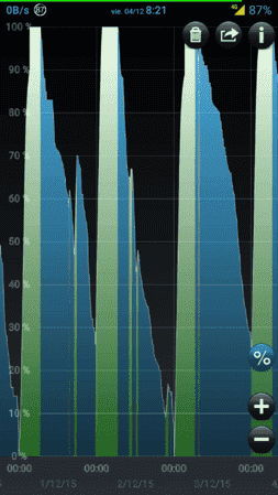

como comenta el señor @avecilla eso es otro punto, hay muchos cocineros de roms y fallos en cada una de ellas pero se agradece que se tomen un poco de su tiempo para desarrollarlas, en fin no todos estaremos contentos pero pues es fallo por medio de la empresa elephone, no todos tenemos los mismos problemas en los terminales, a algunos les falla la bateria a otros si wifi en fin, en lo personal leyendo en tutoriales e aprendido a sacarle mucho jugo a mi p7000 me tarda hasta dos dias en descargarse lo del sensor de huella es fallo de parte de la empresa al averlo puesto encima del procesador en fin, siempre calentara asi que pues cada quien usa la roma que mas se adapte a sus exigencias, en lo personal esta me gusta mucho saludps a la comunidad
Tengo montada esya Rom hace unos días y los consumos son muy buenos. Decidí comprarme este móvil después del Coolpad Fue tras ver que detrás tenía al maestro @avecilla . Gracias a ti y a tu mujer por dejarte el.móvil de vez en cuando (la mía no me lo deja tan a menudo).
