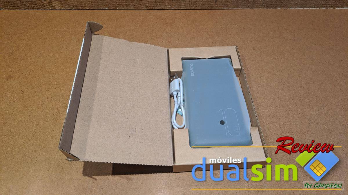

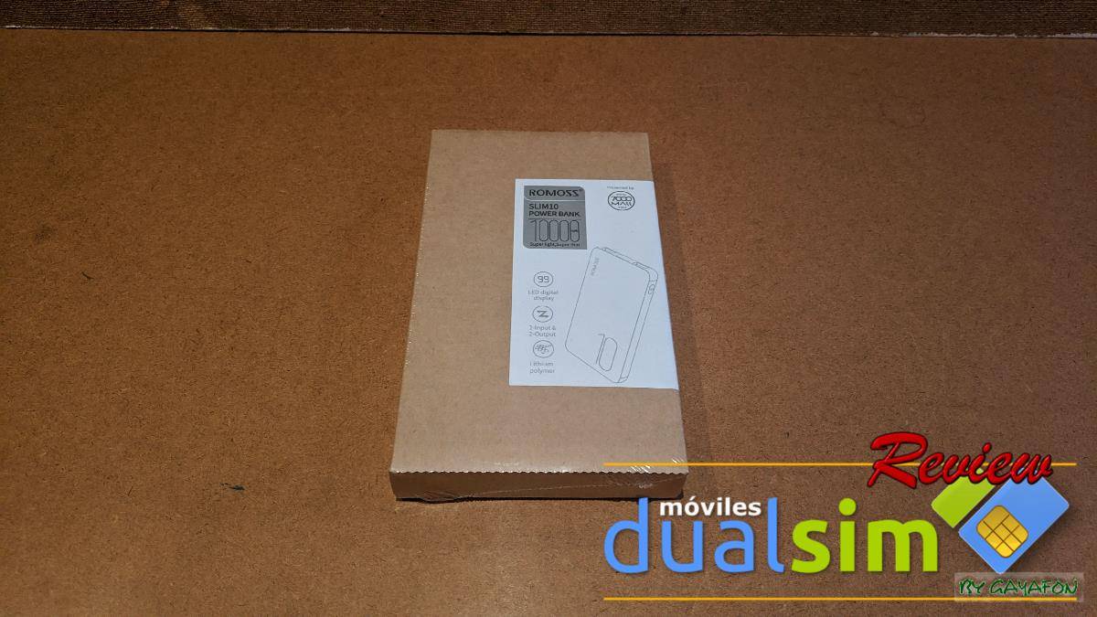

Pues vamos a abrir el paquete....
Lo que llama la atención, a primera vista, es, precisamente, que la caja no llama la atención. Discreta y sencilla.
Romoss Slim10 Power Bank: Delgada, ligera y con capacidad. img_20201105_113204-jpg.389161
Romoss Slim10 Power Bank: Delgada, ligera y con capacidad. img_20201105_113307-jpg.389162

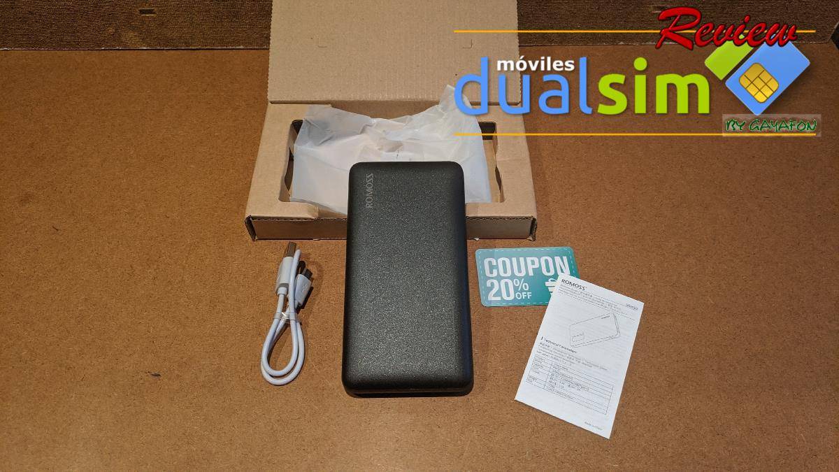

Y el contenido es el que debe ser: la bateria, un cable y las instrucciones...
Romoss Slim10 Power Bank: Delgada, ligera y con capacidad. img_20201105_113437-jpg.389163
Lleva un cupón des descuento pero no he entendido para que sirve (ya os lo diré)...

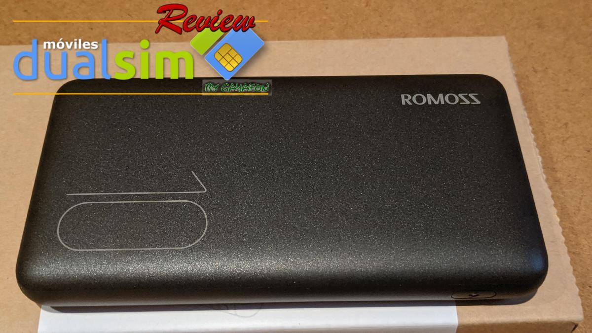

Pasemos ahora al diseño. En lo personal, yo la encuentro simple pero, a la vez, elegante; con formas redondeadas y un acabado áspero. Supongo que es ai para que no resbale pero, fuera de cogerlo con la mano y si la superfie es muy lisa, tiende a resbalar un poco; mas por su peso que por su acabado. No es que sea muy pesada (son 218 gr) pero tiene mejor agarre en la mano.
Romoss Slim10 Power Bank: Delgada, ligera y con capacidad. 00000img_00000_burst20201105113602768_cover-jpg.389200
Romoss Slim10 Power Bank: Delgada, ligera y con capacidad. 00000img_00000_burst20201105113525033_cover-jpg.389198

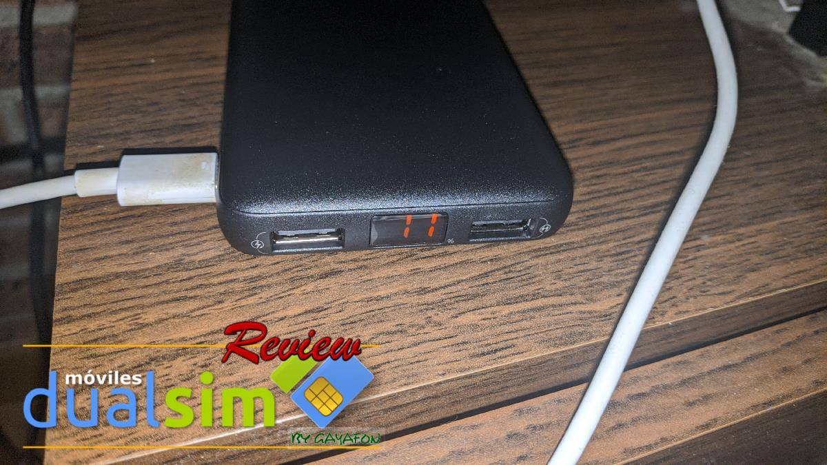

Suponiemdo que es la parte frontal, nos encontramos con los dos USB de salida de carga; uno a 5V, 1A (icono de un rayo) y el otro a 5V, 2.1A (dos rayos). NOTA: si usamos los dos USB a la vez, la suma de los dos es a 2.1A... Y en el centro tenemos el display que muestra el porcentaje...
Romoss Slim10 Power Bank: Delgada, ligera y con capacidad. 00000img_00000_burst20201105113541830_cover-jpg.389199

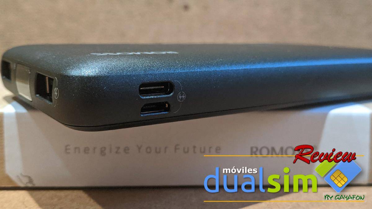

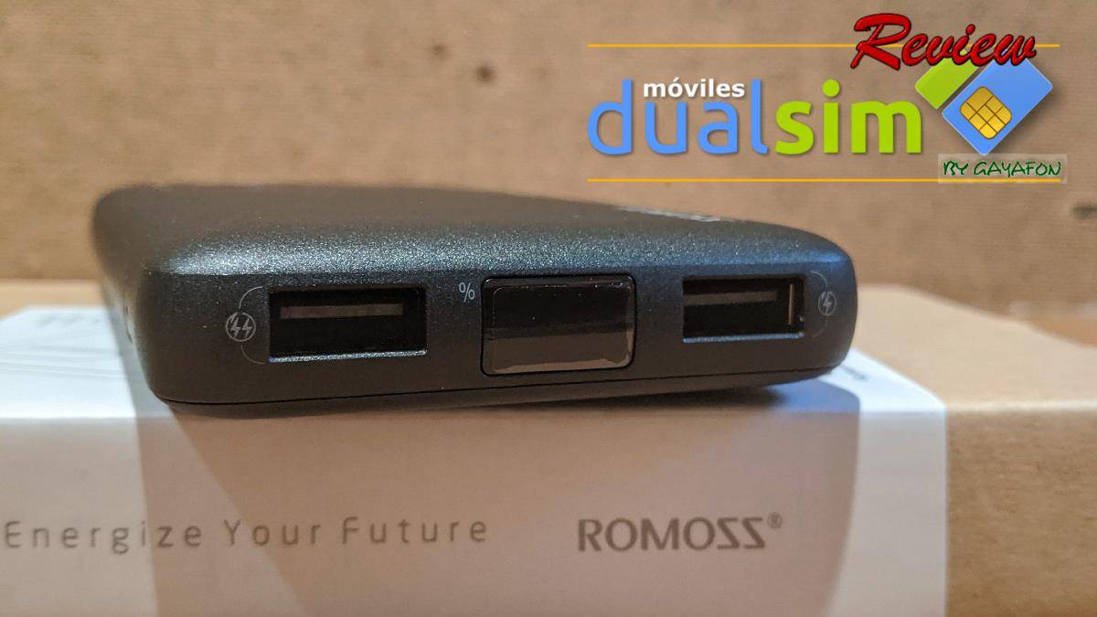

En uno de los laterales tenemos los USB de entrada (para cargar la bateria). Ambos sirven para lo mismo pero uno es USB estandar y el otro es Tipo C; ambos a 5V, 2.1A.
Romoss Slim10 Power Bank: Delgada, ligera y con capacidad. img_20201109_120142-jpg.389201

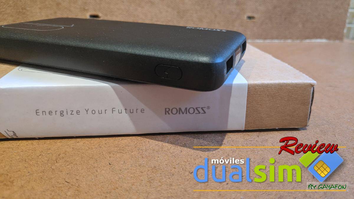

Y en el otro extremo tenemos el boton de, digamos, encendido donde se ilumina el display para ver el porcentaje de carga.

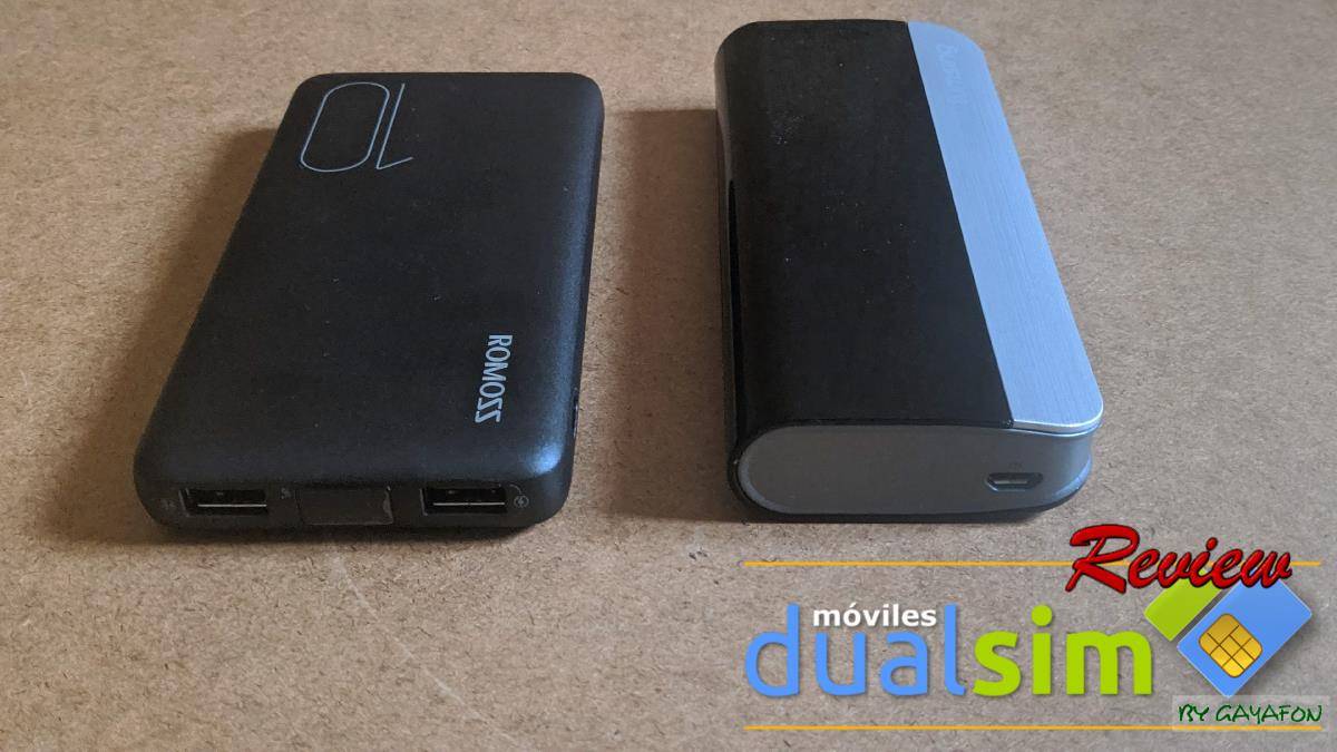

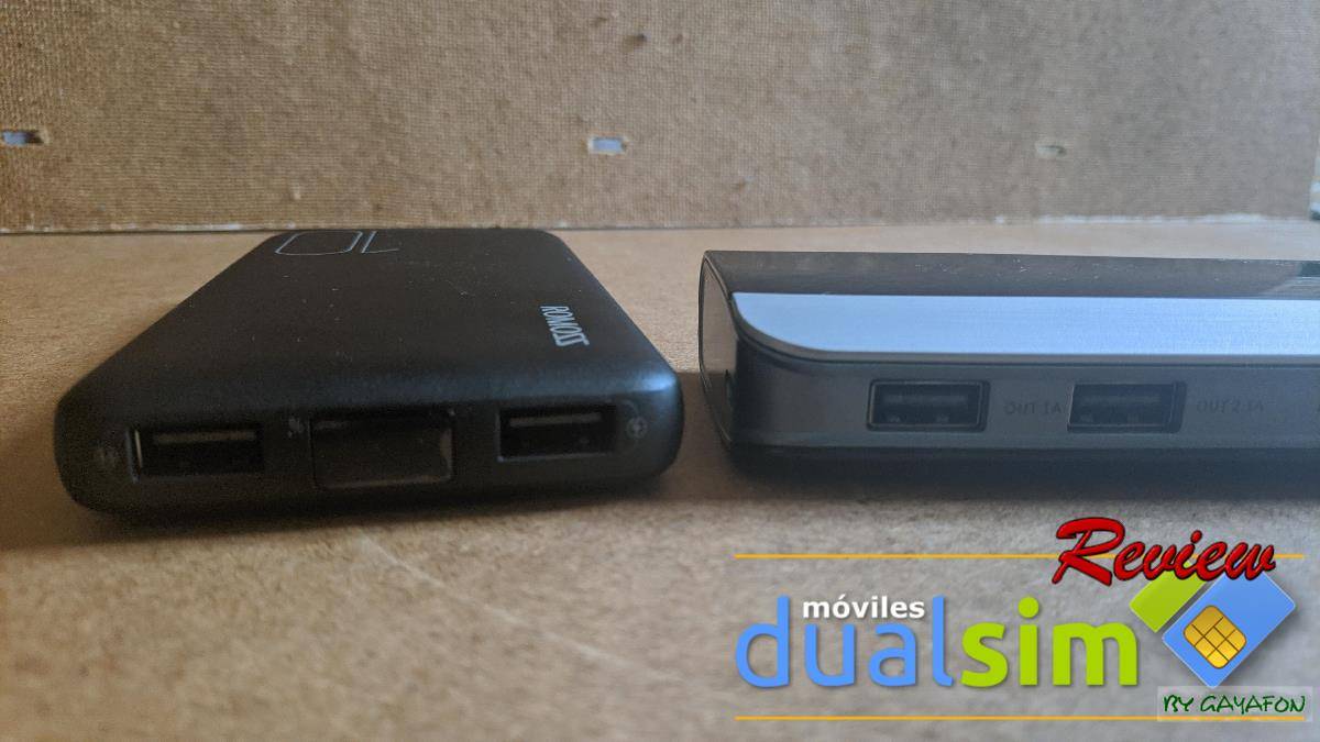

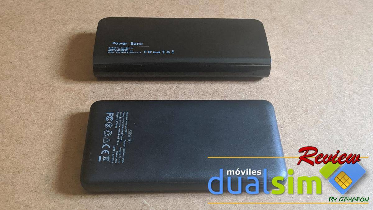

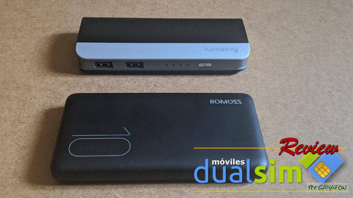

Aqui os dejo unas fotos comparándola con otra power bank que tenía por casa y que apenas he usado. Es una lumsing lum-008-01 de 10400 mAh.
Romoss Slim10 Power Bank: Delgada, ligera y con capacidad. 00000img_00000_burst20201107104158545_cover-jpg.389204
Romoss Slim10 Power Bank: Delgada, ligera y con capacidad. 00000img_00000_burst20201107104248009_cover-jpg.389205
Romoss Slim10 Power Bank: Delgada, ligera y con capacidad. 00000img_00000_burst20201107104350324_cover-jpg.389206
Romoss Slim10 Power Bank: Delgada, ligera y con capacidad. img_20201107_104445-jpg.389207
Como opinión personal, los acabados de la Lumsing son mas vistosos y el diseño mas contemporáneo pero me sigue gustando mas la sencillez de la Romoss...

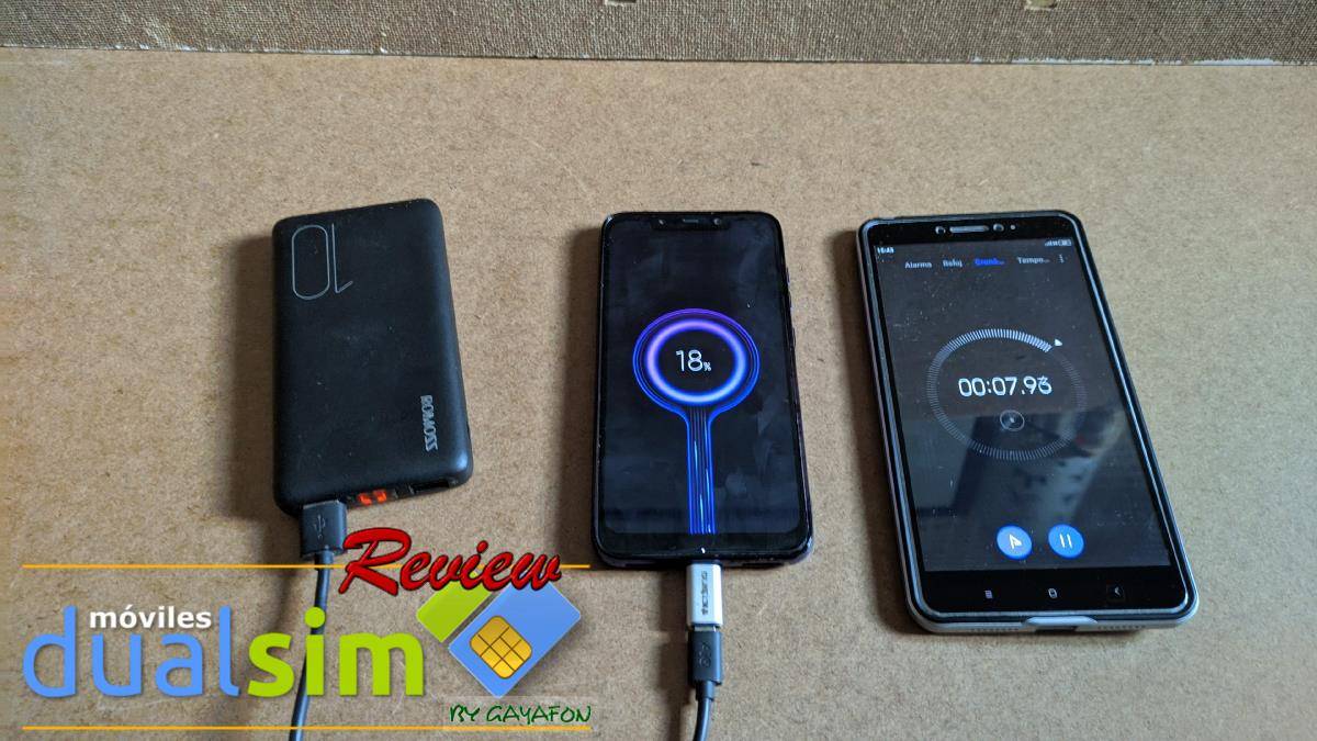

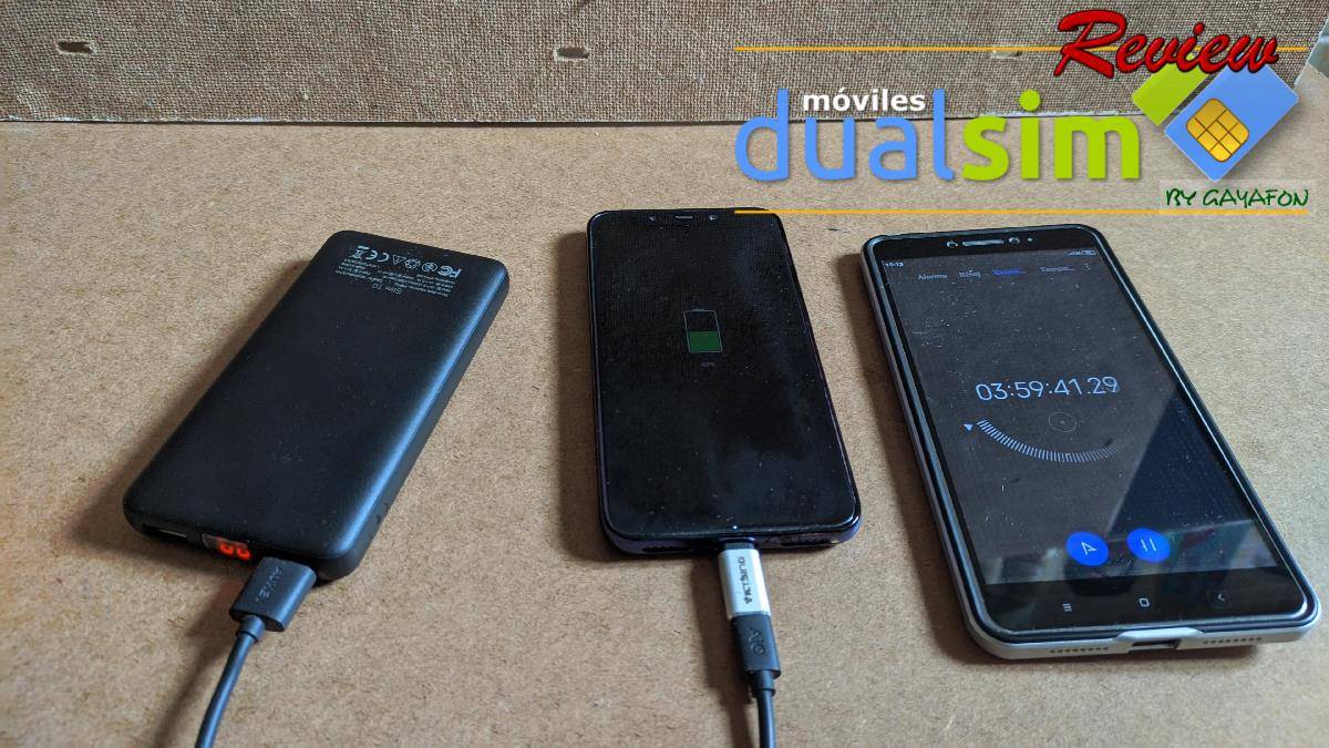

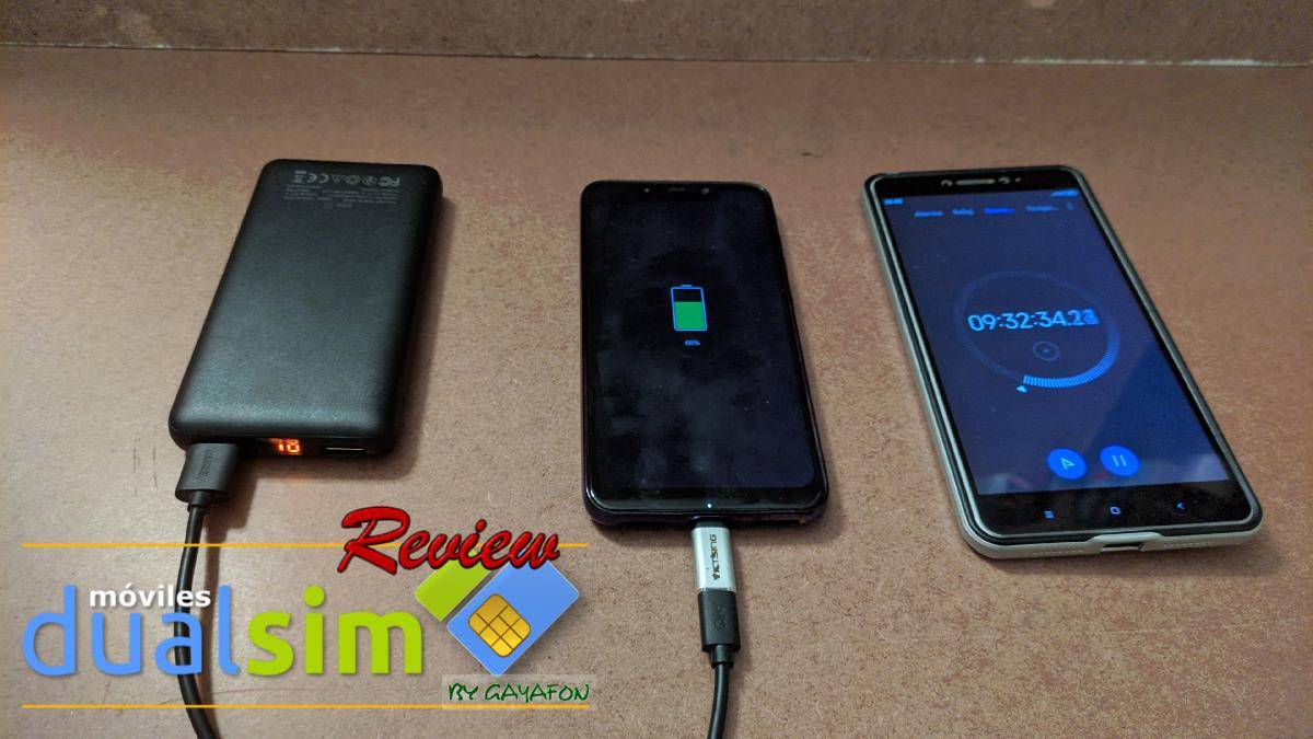

CARGA A UN AMPERIO

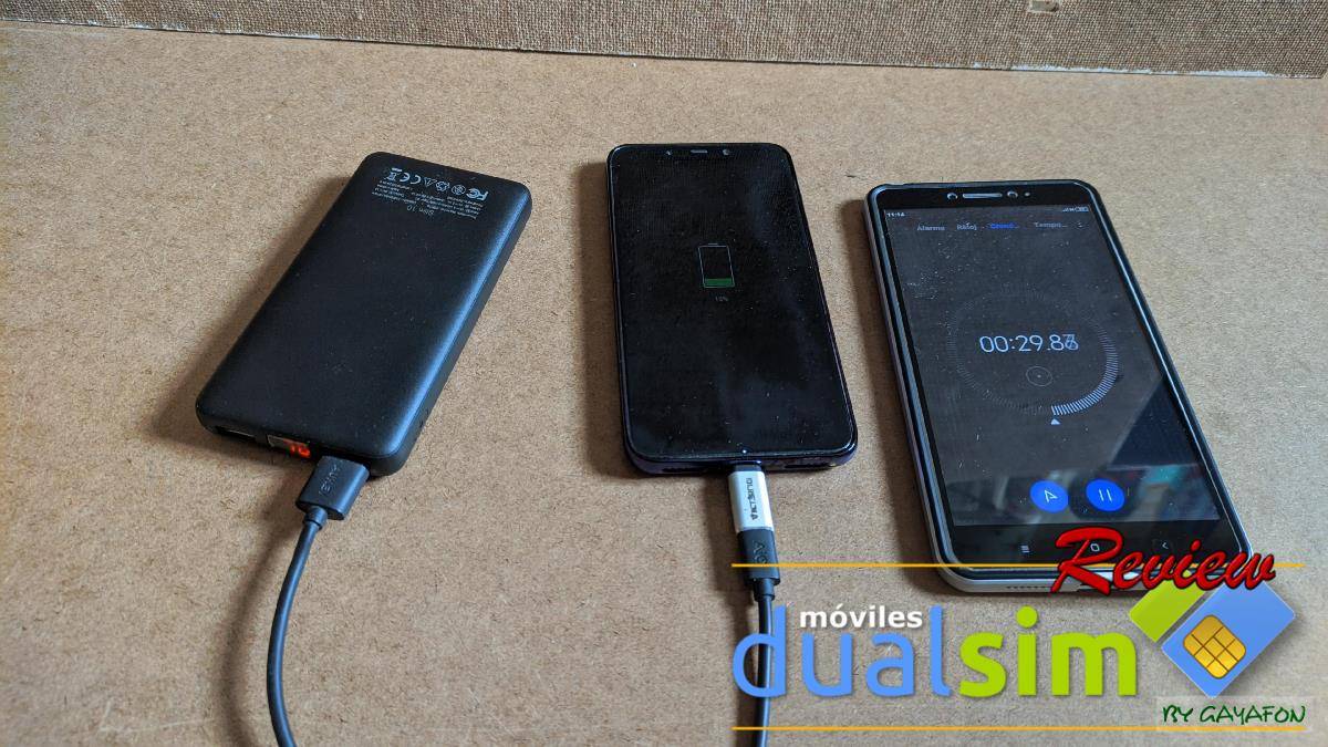

Pues ha llegado la hora de hacerle las pruebas. Para ello he cogido mi, todavía incombustible, Poco F1 como conejillo de Indias... Me he esperado a que le quedase poca batería (yo suelo ponerlo a cargar cuando le queda un 20% de bateria... 17% como máximo... No me gusta agotar la bateria. Manias). En este caso la batería estaba al 18%.
Romoss Slim10 Power Bank: Delgada, ligera y con capacidad. 00000img_00000_burst20201111132035517_cover-jpg.389444

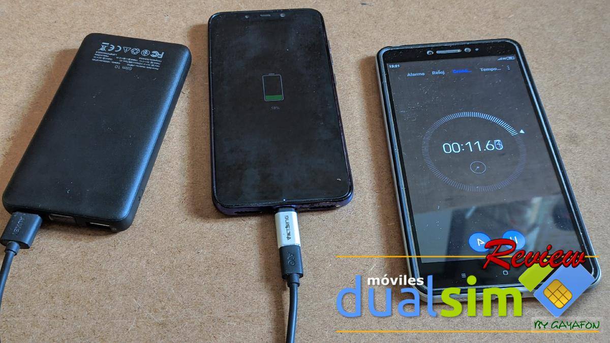

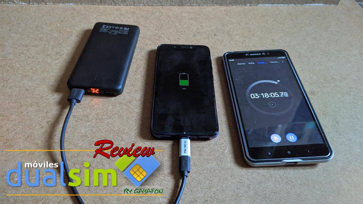

He apagado el movil y lo he enchufado a la power bank, al USB de 1 A. Para controlar el tiempo, me he valido de mi Xiaomi Mi Max (para que se vea bien el cronómetro en esa pedazo de pantalla). Conecto el Poco y apreto el crono...
Romoss Slim10 Power Bank: Delgada, ligera y con capacidad. 00000img_00000_burst20201111132127002_cover-jpg.389445
Recordemos que el Poco F1 tiene una bateria de 4000 mAh, lo cual significa que muy rápido no va a cargar a 1 A...

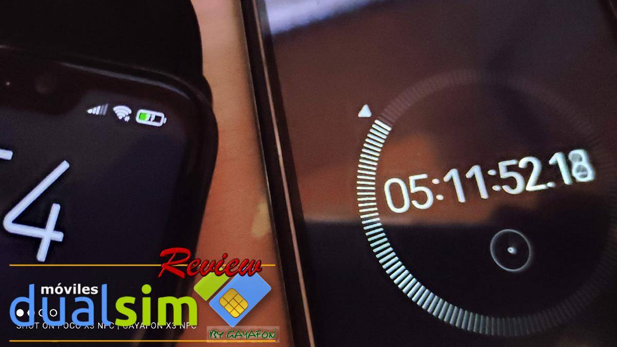

Han pasado tres horas y pico y el Poco ya lleva un 45% de carga, mientras que la Romoss ha consumido un 8% de su capacidad.
Romoss Slim10 Power Bank: Delgada, ligera y con capacidad. img_20201111_153920880-jpg.389446
A partir de aqui es cuando he puesto mi paciencia en juego. Si bien del 18 al 45% la carga ha ido, mas o menos, rápida, es ahora cuando empieza a ser toda una aventura...
La carga se vuelve lenta... Mas, incluso de lo que yo me esperaba. Ha habido un momento que la power bank se ha autodesconectado para volver a conectarse (lo he notado porque el Poco ha encendido la pantalla para volver a ponerse en modo carga). Ignoro el porqué...
Transcurridas nueve horas y media de carga mi paciencia se ha terminado. Al 66% de carga del Poco lo he desconectado. La Romoss llevaba consumidos un 22% de su bateria...
Romoss Slim10 Power Bank: Delgada, ligera y con capacidad. img_20201111_215349063-jpg.389447
PRIMERA CONCLUSION: para cargar en un momento concreto, si agotas la bateria del dispositivo, puedes esperar tres horas y tenerlo a mitad pero no recomiendo la carga completa porque no tendrá bastantes horas el dia. Y menos si utilizamos el puerto de carga de un amperio...
CARGA A 2.1A

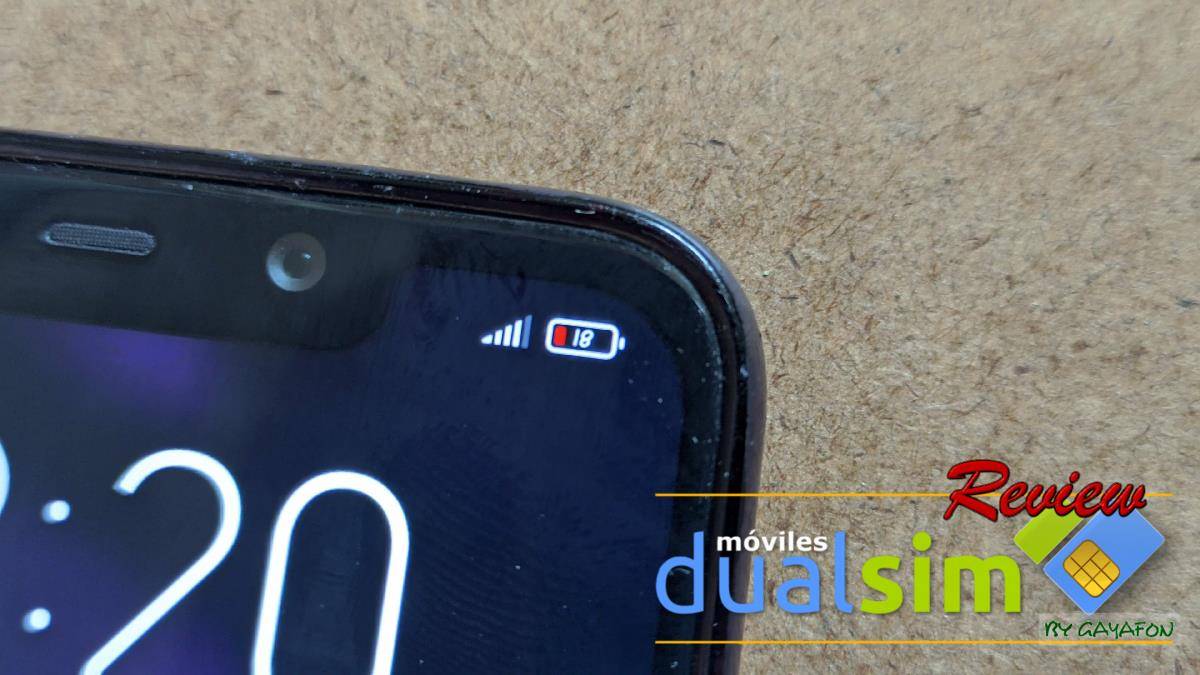

Mismo escenario pero, ahora, usando la carga de 2.1A. El Poco al 18% y la powerbank al 78% (que es como se quedó de la vez anterior). Apago el movil y comenzamos.
Romoss Slim10 Power Bank: Delgada, ligera y con capacidad. img_20201113_101432676-jpg.389448
Transcurridas casi cuatro horas (media hora mas que la anterior prueba), el Poco estaba al 47% de carga y la Romoss al 68%...
Romoss Slim10 Power Bank: Delgada, ligera y con capacidad. img_20201113_141343140-jpg.389449

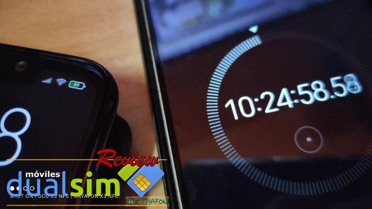

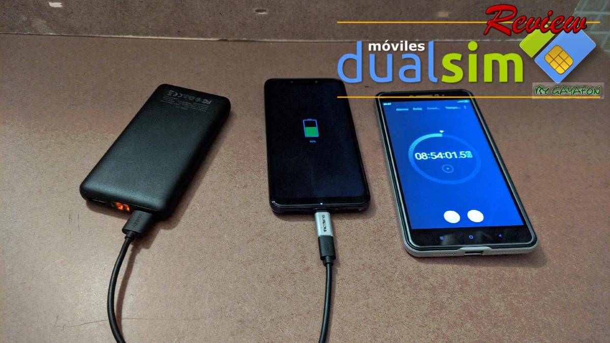

Y volvemos a poner la paciencia a prueba. Otra vez se vuelve la carga lenta, agonizantemente lenta. Vuelvo a observar que la powerbank se desconecta pero, esta vez, no arranca de nuevo... Es mas, me habia fijado antes y el Poco llevaba de carga un 50% y, al darme cuenta de que se había apagado, al volver a encender la Romoss, el porcetaje del Poco había bajado al 47%... Es como si la carga se hubiese invertido cuando la powerbank se había apagado. Sin embargo, el porcentaje de carga de la Romoss no estaba alterado; marcaba lo mismo...
A todo esto, el cronómetro seguía corriendo inversamente proporcional a mi paciencia.
Transcurridas casi nueve horas y llevando, el Poco, una carga del 56%, mi paciencia ha petado. En este caso, la powerbank casi iguala la carga de la bateria: 56% el Poco y 57% la Romoss...
Romoss Slim10 Power Bank: Delgada, ligera y con capacidad. img_20201113_190803056-jpg.389450
SEGUNDA CONCLUSION: apenas hay diferencia entre cargar a 1A y a 2.1A... Eso si, es un misterio el porqué la bateria se apaga cuando ronda el 50% de carga del movil...

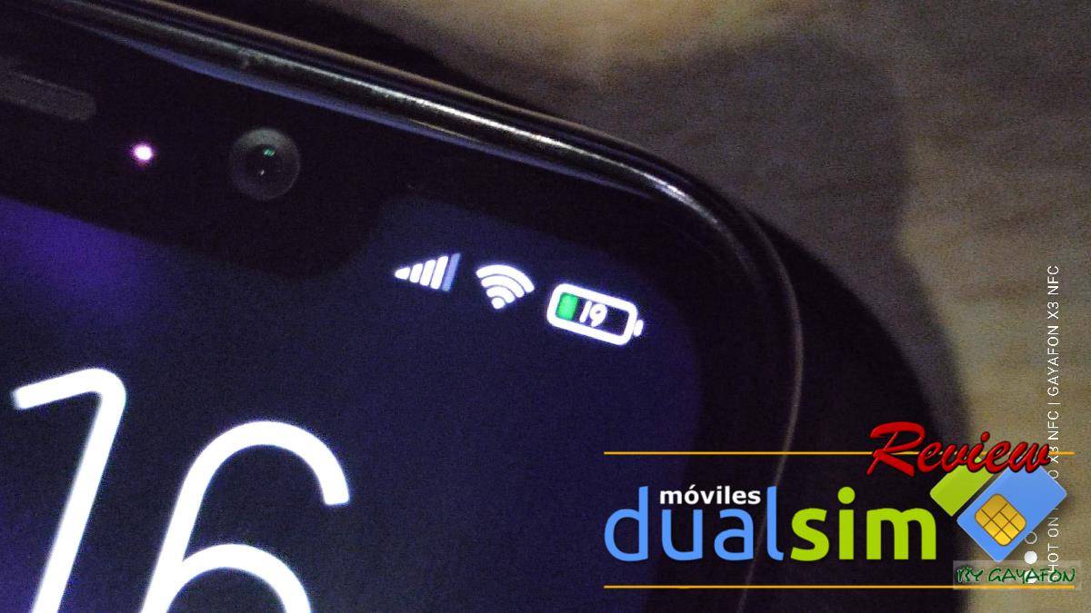

CARGA USANDO EL MOVIL
Ya hemos visto que, para cargar el movil al completo, creo que ninguna powerbank nos serviría (salvo las que lleven carga rápida de mas de 2.1A). Asi que la vamos a emplear para lo que se han hecho: mantener el movil encendido...
Para esta prueba he vuelto a dejar el telefono con un 19/18 % de bateria. Conectamos la Romoss y usamos el movil como lo hacemos normalmente (con el extra de llevar un "remolque".
Romoss Slim10 Power Bank: Delgada, ligera y con capacidad. img_20201118_171613-jpg.389703
Con un porcentaje del 63% de autonomia en la Romoss, iniciamos nuestra aventura.

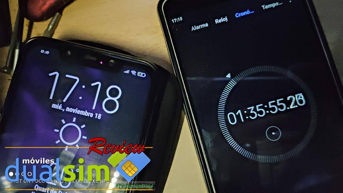

Romoss Slim10 Power Bank: Delgada, ligera y con capacidad. img_20201118_144320315-jpg.389701
A la hora y media de estar usando la powerbank mas el movil, sigue aguantando el susodicho en un 19 %. La Romoss tan solo ha bajado un 3% de su autonomia (recordemos que hemos inicado la prueba con un 63%)

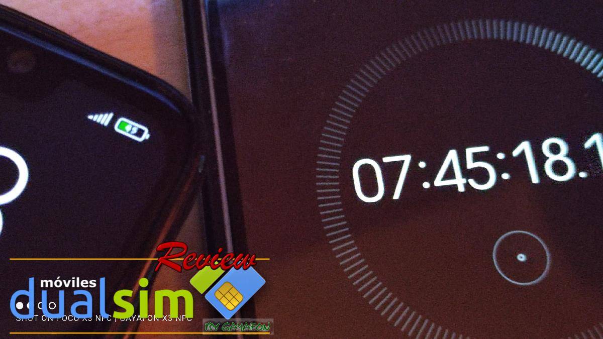

Ya han pasado cinco horas de uso (me he ido a la calle con toda la parafernaria y he hechos unos "recados")...
Romoss Slim10 Power Bank: Delgada, ligera y con capacidad. img_20201118_205505-jpg.389699
Vemos que, aún usando el movil, la romoss recarga la bateria del Poco F1 (lentamente, recordemos). Despues de esas cinco horas, tenemos un 37% de bateria...
Casi tres horas despues, y no habiendo usado mucho el movil mas que tener la wifi conectada, la powerbank sigue cargando la bateria...
Romoss Slim10 Power Bank: Delgada, ligera y con capacidad. img_20201118_232830-jpg.389700
Recordemos que en hora y media la romoss se había quedado en un 60%... Casi siete horas despues, ha bajado a un 56%... Se descarga mas lenta que carga el movil (todo es lento con ella)...
Tres horas mas tarde decido terminar la prueba (se me hizo la hora de irme a dormir)... El resultado:
El movil ha cargado a l 55%, mientras que la Romoss ha bajado al 53% de su capacidad...
