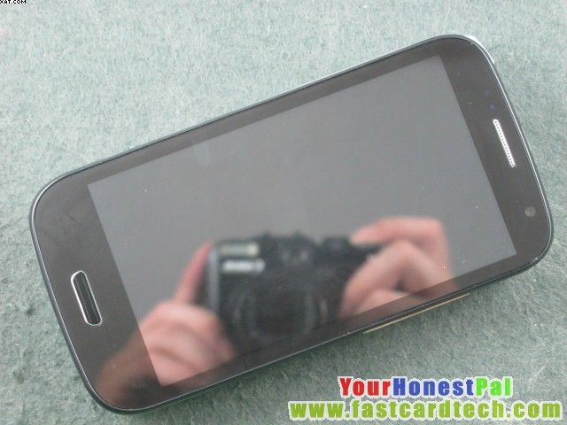

Acabo de recibir este movil comprado eny resulta que no soy capaz de apagarlo. He cargado la batería unas 5 horas y despues se la he colocado al movil. Pulso en la parte superior y el movil iniciliza el modo Android y despues sale a la página de inicio. Le pongo la fecha y la hora de España y voy a configurar el idioma. Sigo mirando por los menus (sin tocar nada mas) y he aquí, que cuando voy a apagar el movil, desde el pulsador de la parte superior, éste no se apaga. No sale ningun menú que te de la opción de apagar, ON/OFF o algo similar. Una vez que transcurre el tiempo que esta determinado para que se apague la pantalla, ya no hay manera de volver a que encienda la pantalla, es como si se hubiese apagado y no que está, en estado de suspensión. Otra cosa. no tiene ninguna aplicación china y ningún juego. El movil cuando lo he abierto, estaba flamante, sin niguna huella. Alguien me puede explicar como se hace (como si tuviese 6 años). Este comentario es de la pelicula, Philadelphia. Saludos
Acabo de recibir este movil comprado en http://android-sale.com/goophone-s3.html y resulta que no soy capaz de apagarlo. He cargado la batería unas 5 horas y despues se la he colocado al movil. Pulso en la parte superior y el movil iniciliza el modo Android y despues sale a la página de inicio. Le pongo la fecha y la hora de España y voy a configurar el idioma. Sigo mirando por los menus (sin tocar nada mas) y he aquí, que cuando voy a apagar el movil, desde el pulsador de la parte superior, éste no se apaga. No sale ningun menú que te de la opción de apagar, ON/OFF o algo similar. Alguien me puede explicar como se hace (como si tuviese 6 años). Este comentario es de la pelicula, 12 hombres sin piedad. Saludos
Se tiene que mantener apretado el boton on/of hasta que salga las opciones, si no, quitando la bateria seguro se apaga...
Precisamente ese es el fallo, que ya puedes tener apretado el boton de la parte superior todo el tiempo que quieras, que no sale ningún menu de ON/OFF y tampoco se apaga. Lógicamente, quitando la bateria se apaga. A ver si aparace el gurú y nos dice algo.
