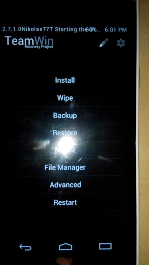

Despues de la pantalla from Rusia with love me sale la pantalla install, wipes, backups, ¿voy ok?

despues de esto que hay que hacer?
