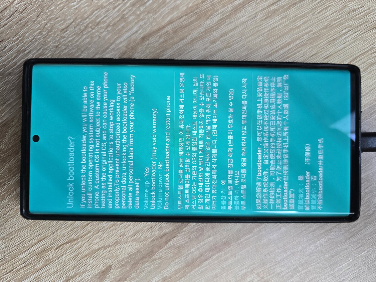

  4. Mantén presionados los botones subir volumen + bajar volumen, y sin soltarlos, conéctalo al ordenador mediante un cable de datos (sirve el que viene con el móvil de serie). Suelta una vez salga la pantalla azul con opciones.
  5. Presiona por unos segundos el botón de subir volumen, hasta que te aparezca una segunda pantalla de confirmación. Confirma dejando presionado el botón Subir volumen hasta que se reinicie el teléfono.
Ya tienes desbloqueado el bootloader en tu Note 20 Ultra 5G, aunque esto sería valido para cualquier Samsung Galaxy relativamente moderno. Tu móvil te pedirá configurarlo cómo de fábrica, sigue los pasos pero sin añadir ninguna cuenta (samsung, google, etc). Te pedirá reiniciar al menos una vez hasta dejarte usar el teléfono.

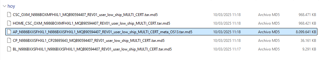

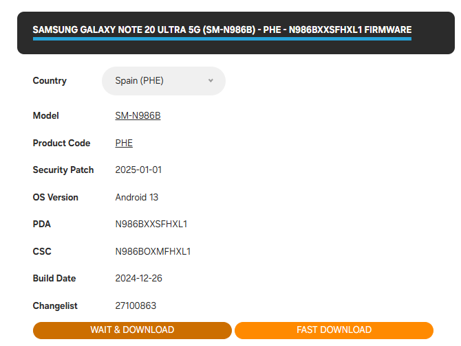

  3. Descarga la misma versión del firmware desde la web SamMobile. Busca tu modelo exacto, y luego la versión que apuntaste anteriormente.
  4. Debes de registrarte, luego te dejará descargar, tardará un poco ya que son casi 8GB. Mientras tanto, valida que realmente se corresponda con la versión del firmware que tienes instalado en tu móvil y sigue adelante con los siguientes pasos.

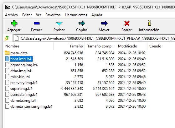

  7. Descomprime el firmware que te descargaste en el paso 4 y tendrás 4 ficheros: AP, BL, CP, CSC. Nos interesa el AP, usando 7-zip extrae el fichero boot.img.lz4. Posteriormente, usando LZ4 extrae boot.img.lz4 a boot.img arrastrando el fichero boot.img.lz4 sobre lz4.exe.

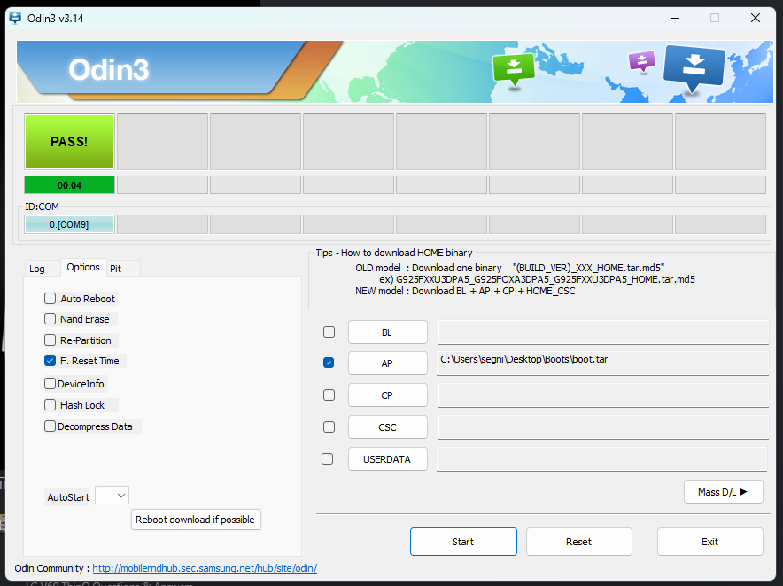

  13. Abre Odin, y en AP coloca el fichero boot.tar que generamos hace un momento. Luego en Opciones, desmarca Auto reboot y presiona en Start hasta que diga PASS! en verde (ver imagen de abajo).
