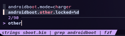

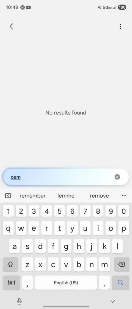

El portal especializado SammyGuru ha recopilado evidencias sólidas que confirman la desaparición de la opción "OEM Unlocking" en el menú de opciones de desarrollador. Esta ausencia ya se ha detectado en builds beta para el Galaxy S25 Ultra, así como en dispositivos que vienen con One UI 8 preinstalado, como el Galaxy Z Flip 7 y el Galaxy Z Fold 7.
Un fragmento de código extraído del firmware más reciente de Samsung y reportes de usuarios en foros como XDA Developers respaldan esta conclusión: el desbloqueo del bootloader ya no es accesible para el usuario final.
No es un cambio temporal, como se puede ver en el siguiente codigo:
Código:
@Override
public boolean isAvailable() {
return !SystemProperties.get("ro.frp.pst").equals("") &&
!SystemProperties.get("ro.boot.other.locked").equals("1") &&
!KnoxGuardManager.getInstance().shouldBlockCustomRom() &&
mOemLockManager != null;
Este controla la visibilidad del interruptor y si se puede desbloquear el gestor de arranque. Si ro.boot.other.lockedigual es igual a 0, permite el desbloqueo. Si es 1, no se puede. Los modelos de EE. UU. no se han podido desbloquear desde hace un tiempo, gracias a este valor. Sin embargo, las unidades internacionales no se vieron afectadas. Con One UI 8, este valor está configurado en 1 para todos, independientemente de la región del dispositivo. Sencillamente, el interruptor ya no aparece.
Todo el código relacionado se elimina al compilar. Además, todos los dispositivos con One UI 8, incluidos los que no son de EE. UU., tienen androidboot.other.locked la configuración establecida. El ejemplo muestra la compilación AYFK del Z Flip 7 internacional (F761B).
