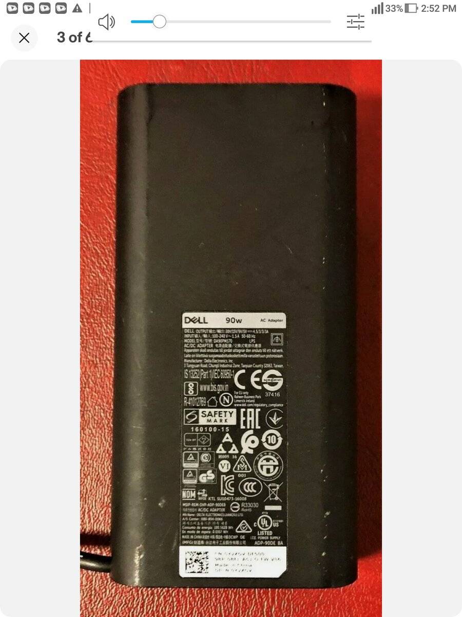

Hola , hace poco me regalaron una tablet Asus (P00J) me la regalaron así que no traía cargador ni cable original (es tipo C)
Tengo unos auriculares que se cargan vía USB-C y con esos la he estado cargando .
Pero la tablet carga lento y cada cierto tiempo muestra el mensaje que use el cargador original porque el actual es de carga lenta ( el cable es de baja calidad porque es de un audífono de marca Bluedio barato )
Compré un cargador para mí laptop que es vía USB-C , el cargador es original marca Dell para laptops Dell .
Mi pregunta es : ¿Será seguro y posible cargar mi tablet con ese cargador?
Tengo miedo que pase algo malo y la tablet se dañe .
Gracias amigos y feliz día ..

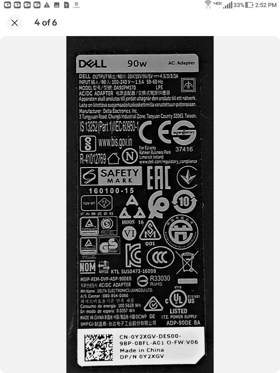

En este caso, mirando la etiqueta del tranformador, vemos los siguientes datos:
Input 100 a 240 V 1,5 A lo que da una potencia de 240 *1.5 = 360 W
Ouput 20/15/9/5V con salida de 4,5 A, 3A, 3A, 3A. Esto significa que la salida de 20 voltios de continua da 90W, la de 15 V da 45W, la de 9 voltios da 27W y la de 5 V 15W.
Lo que no se como se seleccionan estos voltajes, pero la salida de 5 Voltios no veo que tenga mucha potencia, es parecido al cargador original del Xiaomi Redmi que tengo que pone 5V 3 A, 9 V 2A , 12V 1,5A.

La potencia es igual, que pueda dar más o menos vatios no dice demasiado, lo realmente importante es la tensión de carga. he buscado las características de la tablet, que su nombre completo puede ser
ASUS ZenPad Z8s​
Si es esta tablet, tiene puerto usb C pero la versión 2.0 y una tensión de carga de 5V y hasta 2 amperios. por tanto no te recomiendo que utilices este cargador, que veo que también soporta los 5Voltios, pero no sabemos si lo conmutará bien y corres el riesgo de aplicar más tensión de la necesaria.
Mi consejo es que compres un cargador estándar de 5V 2Amperios con cable usb C no son caros. En Aliexpress tienes cientos, o Amazon o en la tienda del barrio, con cumplir los 5V y mínimo 2.1 A te sirve
