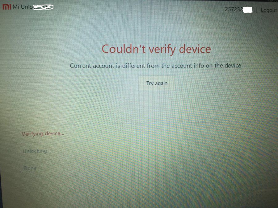

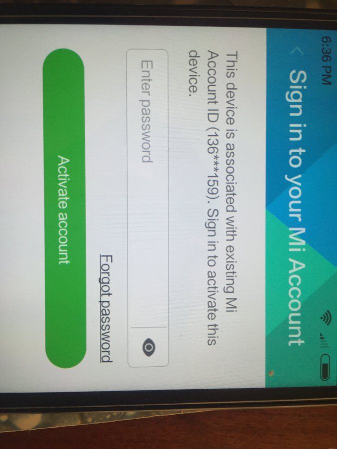

ribanezt pues parece ser que yo lo voy a tener dificil, le he metido hasta la rom developer, le meto MIflashunlock y me dice lo mismo que el movil, pero no acabo de entender porque le pongo mi cuenta MI y el id que me sale es el que tengo yo en el movil.
te paso la foto para que lo entiendas mejor. Y si enciendo el movil con rom stock lo primero que me sale es esto
y esto es lo que me sale si enciendo e intento meter mi cuenta MI.
[DOUBLEPOST=1462218515][/DOUBLEPOST]como ves me da una id que no la conozco, y si le pongo la contraseña entra y me dice que le ponga el codigo de desbloqueo que recibire por sms y a mi no me llega nada y aunque me llegara yo de esa pantalla no me deja pasar.
