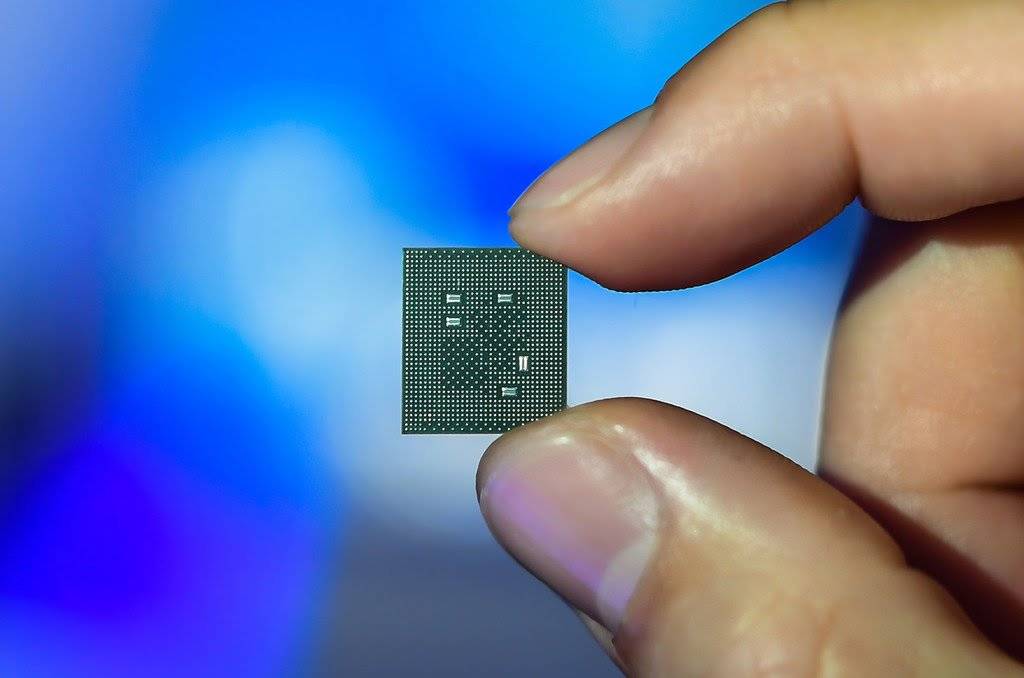

Con el salto a los 7 nanómetros ocurrido en la generación anterior es normal que se mantenga gran parte de la arquitectura, cómo el hecho de que las cargas se distribuyen entre los 8 núcleos según el tipo de instrucción - de hecho cada núcleo tiene un nombre, en si son unidades o plataformas que se encargan de diferentes tareas. Estos núcleos unidos a otros componentes hacen posible la elevada eficiencia de el Snapdragon 865

Los núcleos se corresponden al Kryo 585 que a su vez se divide en varias CPUs especializadas, con lo que se consigue arañar ese 25% de eficiencia adicional sin necesidad de aumentar el tamaño, y mas allá, reduciendo el consumo.
  • 1 CPU principal Cortex-A77: a 2,84 GHz
  • 3 x CPU de rendimiento a 2,4 GHz.
  • 4 x CPU Cortex-A55: a 1,8 GHz dedicados a la eficiencia.
Cómo vemos, el aumento de rendimiento no se corresponde con un aumento de velocidad de reloj, sin embargo ese 25% adicional aunado al 35% de mejora a nivel de eficiencia de consumo demuestran el esfuerzo en la mejora de la arquitectura y el software que le acompaña.
