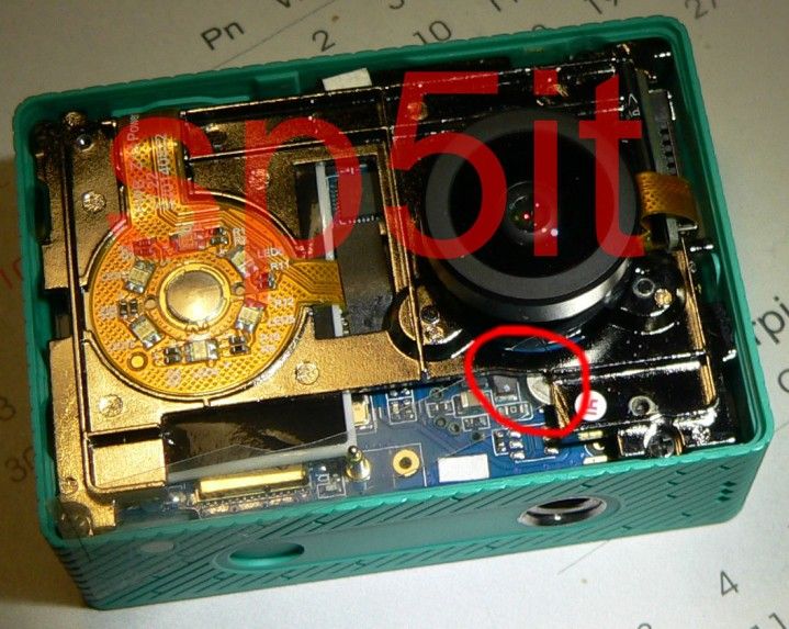

algunos usuarios de la camara hemos detectado que con la camara apagada, se bebe la batería, de forma que en baja drásticamente el porcentaje o se descarga en 1 dia sin usarla.
Pues bien, el usuario sp5it del foro de miui.com, ha dado con el problema y con su solución.
El problema es un cortocircuito entre la pila interna y la carcasa metálica, la solución sencilla, meter un trozo de separador de plástico sobre la pila, se puede usar un negativo de película de fotos antigua o algo parecido.
Para ello hay que quitar la tapa frontal, como puede apreciarse en esta foto.

A mi se me va descargando pero no en un día, tienen que pasar mas, de hecho solo la he cargado una vez
La mia en menos de 24 horas se descarga, me tocará abrirla.... ahora voy quitando la batería para que no pase.
Ayer la abrí, y asunto arreglado. Me costó un poco poder ponerle el plastiquito, pero en toda la noche solo ha bajado un 1%
Esperemos que no se caliente y se derrita... va a tocar hacerlo porque en la mia también lo he notado.
Yo no tengo que abrirla, después de cargarla el miércoles, al encenderla esta mañana estaba al 100%, ufff que alivio
