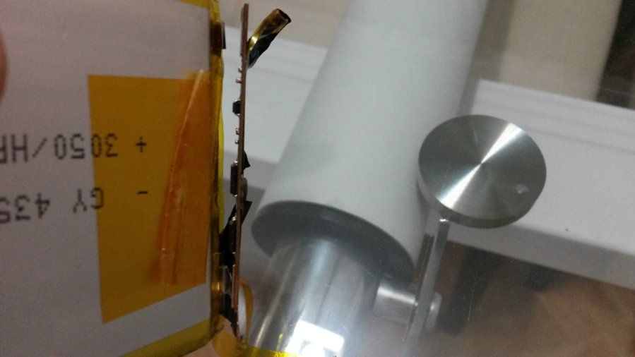

como ya comente en su día en teléfono se me cayo desde un asiento con poca altura, no llegaría a 40 cm, el tlf se apagó y cada vez que lo encendía al moverlo se apagaba incluso a veces ni encendia.

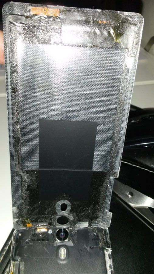

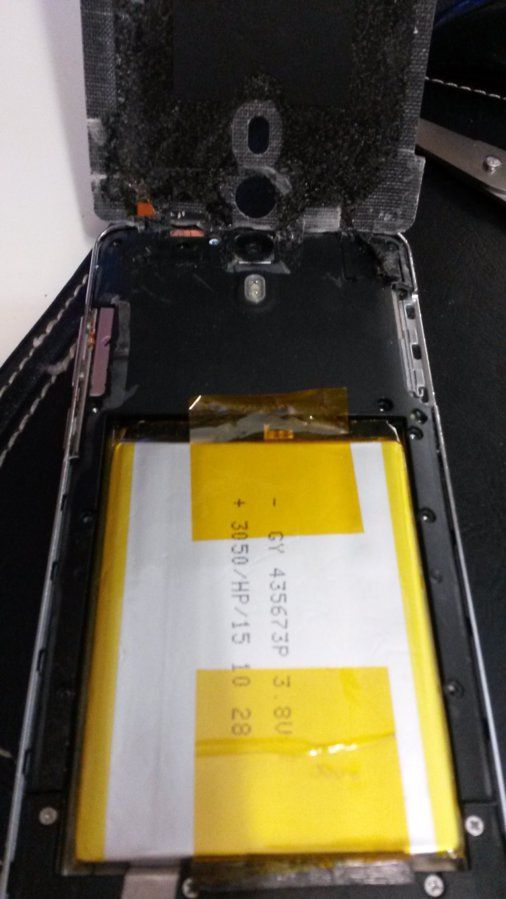

Hoy he sacado un rato y he decidido abrir el móvil, que por cierto la tapa trasera me ha quedado para el arrastre, la verdad que no he ido con excesivo cuidado pero del video ese de la tapa muy resistente me descoj...., se me ha rajado en dos esquinas.
Después de que cuesta lo suyo abrirlo me ido a donde creía que estaba el problema, primero conector de la batería a la placa, pero estaba todo correcto.

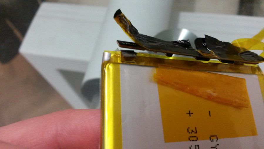

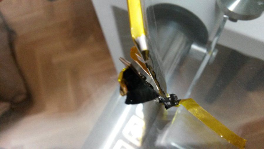

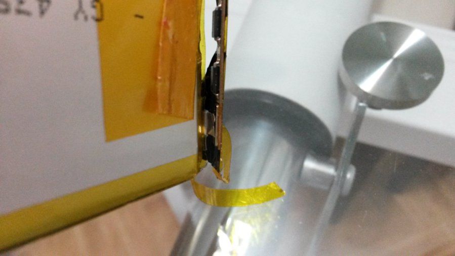

Luego he abierto el envoltorio de la batería y ahí estaba el problema, la soldadura de coña que lleva la batería a la placa donde esta sale a la faja de conexión, un polo estaba suelto y funcionaba cuando rozaba y el otro le faltaba tres telediarios para soltarse, he soldado los dos y funcionando de momento, iba pegar la tapa con un poco de silicona térmica, pero al final le he puesto provisionalmente una cinta de doble cara que es un poco gruesa y no deja encajar del todo bien la tapa, cuando compre una finita la cambio, aunque miraré para buscar una funda sin tapa porque la parte trasera se ha quedado bastante mal, se ha despegado parte de la capa superior como cuando forras un libro mal.

Buenas, adjunto alguna foto donde se ve la patilla suelta y la otra que va por el mismo camino.

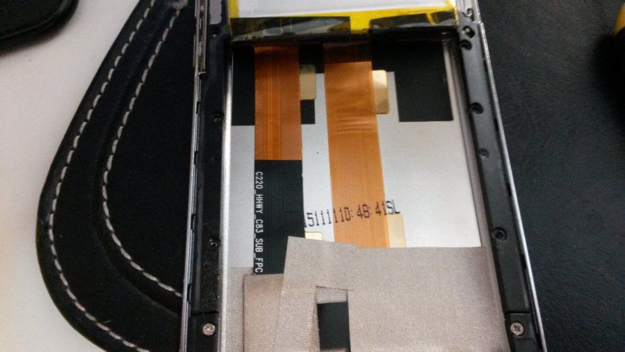

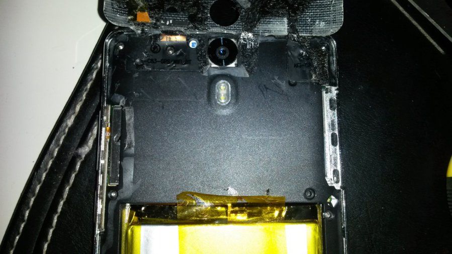

Pues lamento decir que para acceder a la pantalla y rascar eso hay que desmontar algo más, yo no quise quitar mas tapas, solo lo necesario para la batería, veréis que lleva una especie de carcasa negra con tornillos que por lo menos la de arriba no es que salga muy bien, yo solo desmonte un poco.
Yo por eso no los desmontaría a mi la tapa de atrás se me ha quedado con partes bastante tocada.

Es que este móvil no esta pensado para abrirlo, una pena. Evidentemente para llegar al frontal hay que quitar más cosas, pero no es difícil y se quitan bien, pero hay que ir con cuidado.
Esa tapa negra tiene muchos tornillos pero sale bien, debajo queda la placa que tiene 2 tornillos y esa sólo hay que levantarla un poquito y rascar lo de abajo.
Siempre desconectando el conector de la batería, al que accedemos una vez quitemos la tapa negra.

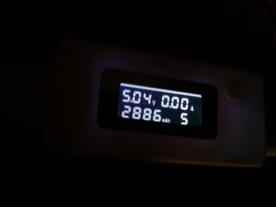

Anoche deje que se apagara por completo el móvil y lo puse a cargar con un medidor, eso si encendí el móvil y así lo deje cargando, el total de carga que me dio de la batería fue 2886 mah, es un medidor de Aliexpress, pero por lo menos nos hacemos una idea de la capacidad real.
En una review, yo vi que con un medidor daba 2500 Mah ...
