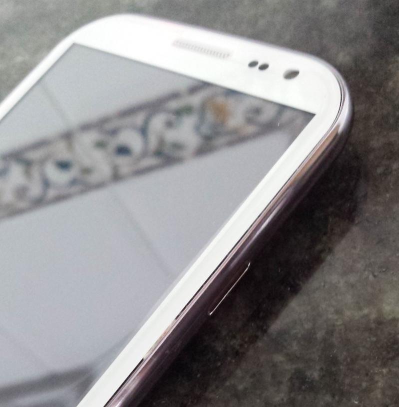

Ahí te va la foto de cómo queda. La verdad es que no tiene "trucos". Tan solo mete la uña entre la pantalla y el plástico plateado, despacio y levanta lo suficiente para que quepa el cartón en esa "holgura".
Es tan sencillo que es imposible hacer un "tutorial".
