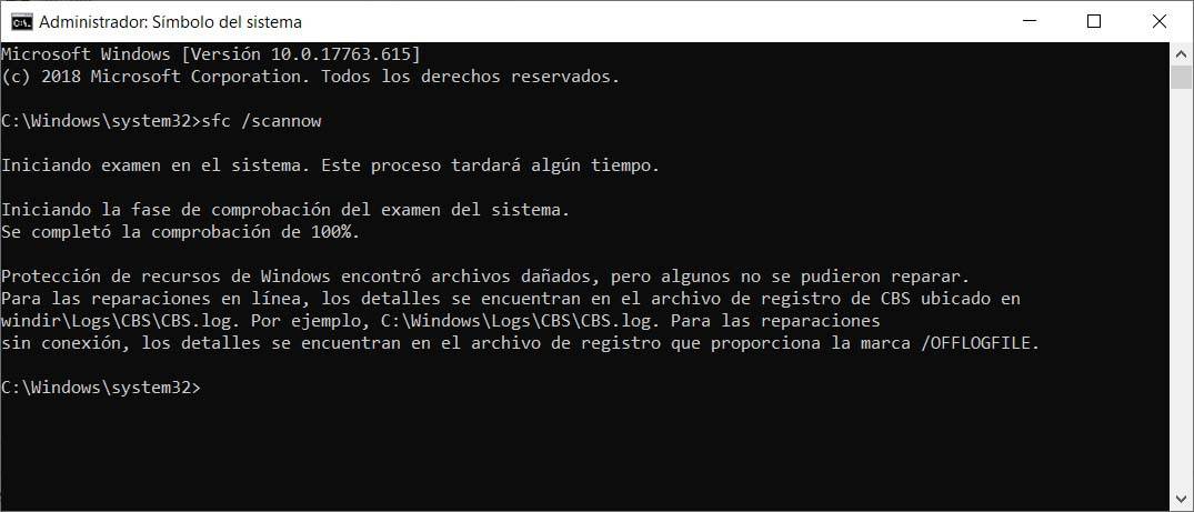

Para poder analizar nuestro sistema y comprobar que todo funciona correctamente, lo que debemos hacer es abrir una ventana de CMD, con permisos de Administrador. Una de las formas sencillas de abrir una ventana de CMD es simplemente escribir CMD en la caja de texto de Windows (abajo a la izquierda) te saldrá “Símbolo de Sistema” pulsa con el botón derecho y abrir como administrador. Ejecutar, en orden, los siguientes comandos, uno a uno y dejando que termine para poder pasar al siguiente:
  • sfc /scannow
  • DISM /Online /Cleanup-Image /CheckHealth
  • DISM /Online /Cleanup-Image /ScanHealth
  • DISM /Online /Cleanup-Image /RestoreHealth
El comando SFC (System File Checker) se encarga de comprobar todos los archivos del sistema para ver si alguno falta, por algún motivo, o si están dañados. Por otro lado, el comando DISM (Deployment Image Servicing and Management) es otra herramienta diseñada para realizar mantenimiento automático del PC. Muy utilizada también para detectar y reparar archivos corruptos.
Al ejecutar estos comandos, será el propio sistema operativo el que se analice a sí mismo y, en caso de detectar cualquier posible error, aplicará las soluciones que sean necesarias.

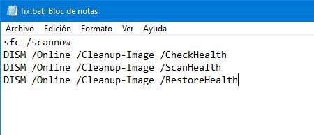

Podemos ejecutar manualmente estos comandos desde una ventana de CMD con permisos de Administrador. Sin embargo, también es muy sencillo crear nuestro propio script para realizar este mantenimiento. Para ello no tenemos más que abrir un bloc de notas y pegar en él los 3 comandos anteriores, cada uno en una línea.
Guardaremos el archivo con la extensión .bat y listo. Ahora, cuando queramos analizar nuestro PC, simplemente debemos ejecutar este script con permisos de Administrador. Él se encargará del resto.

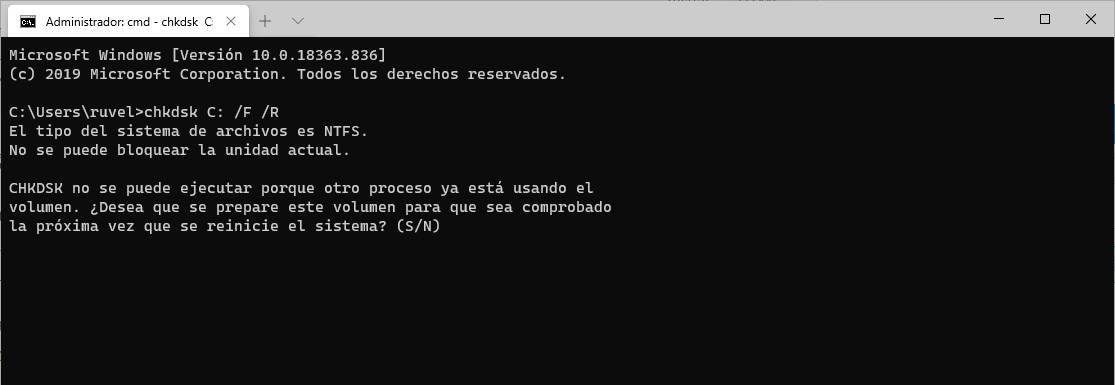

Este comando se ejecuta también desde una ventana de CMD en Windows 10, tambien con permisos de Administrador, y nos permite analizar toda la estructura de datos y reparar cualquier daño que se puedan detectar.
Un ejemplo para lanzar este comando y analizar nuestro disco duro es:
  • chkdsk C: /F /R
C: es la letra de la unidad que queremos analizar (podemos cambiarla por la unidad del disco duro que queramos), /F indica que queremos que el programa solucione todos los errores que detecte, y /R que queremos que se detecten los sectores dañados y, si es posible, que se recuperen también los datos.
En el caso de que Windows no pueda ejecutar en este momento la comprobación (sobre todo si intentamos analizar la unidad de Windows), nos preguntará si queremos analizar la unidad la próxima vez que se arranque Windows. Lo mismo puede ocurrir en caso de que se detecten errores en la unidad y no puedan ser solucionados mientras se ejecuta Windows.

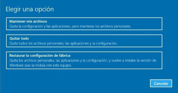

Formatear Windows es la solución definitiva.
Puede ser que nuestro Windows necesita una limpieza a fondo. Hay una serie de síntomas que indican que ha llegado la hora de formatear. En caso de experimentarlos, lo mejor que podemos hacer es pensar en formatear el ordenador, aprovechando el proceso, además, para instalar la última versión de Windows y todos los nuevos drivers que haya para nuestro ordenador. Pero a mi juicio esta debe de ser la última opción, si todo lo demás falla se tendrá que cuestionar esta opción, pero no sin antes guardar a buen recaudo todos tus datos (fotos, documentos, etc)
