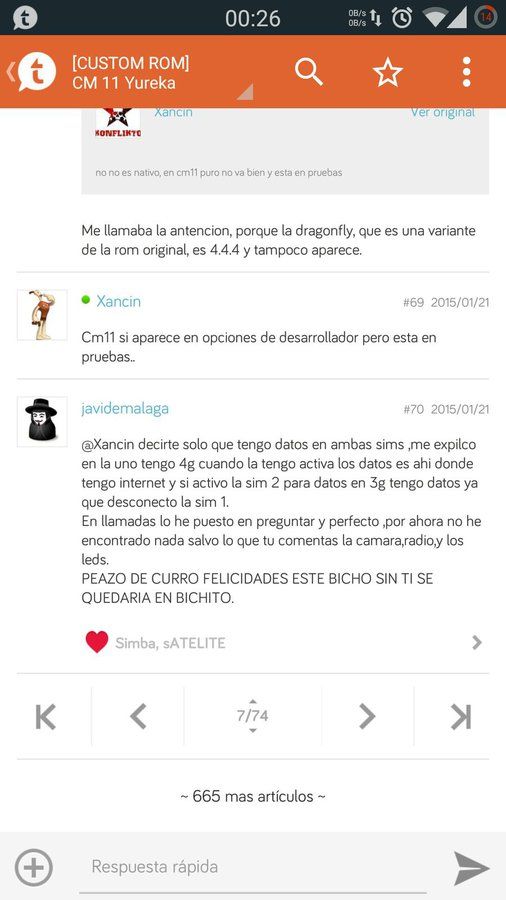

Te comento una cosa que no te vale ahora pero te tranquilizara. Que recuerde la ROM de cm de @Xancin justamente da 3g\4g en la Sim 2 que recuerde. Aun así espero que arregles rápido el problema. Pero pon un post en el hilo de la tienda para que pueda darte respuesta.

Yo entendi que esa rom tenia problemas para arrancar los datos en la sim 2 y que se ha solucionado (marcando un codigo y algo mas q no recuerdo... Me leere el hilo), pero con gsm... Si es capaz de poner 3g/4g en la sim 2 seria almenos una solucion...

En la yureka sin el fix creo que va el 3g en la Sim 2

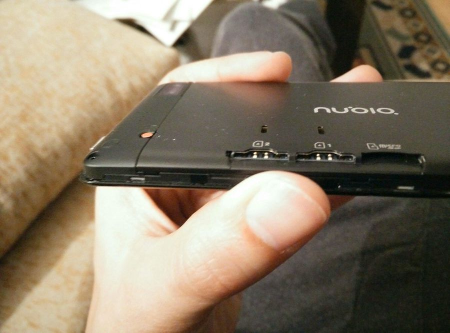

Anda, acabo de flipar, he revisado los pines del nubia y de origen no todos hacen contacto. Igual pasa así en otros moviles
Después de reiniciar y ver que la Sim 2 funcionaba, haz lo siguiente, apaga, cambia esa Sim de sitio y reinicia. Si no hay 3g vete a ajustes y comprueba que esta habilitado en la gestión de tarjetas la Sim 1

Es lo primero que hice, lo reinicie varias veces. El problema no es la conexion 3g, es q directamente no detecta sim en el slot. si voy al apartado de estado de las sim (dentro de información del teléfono, donde puedes ver el tipo de red, potencia de señal etc) la sim 1 aparece sombreada a pesar de estar introducida, por lo tanto no se puede activar en el menu dual sim ni nada... Es exactamente el mismo problema hardware con el que se envió el telefono al SAT...

Por cierto, por asegurarme, le pregunto al master @Xancin ... ¿la rom que soporta datos 3g/4g en la sim 2 es la "CM 11 Yureka para Coolpad Estable beta v3" ?
Bueno, el SAT me ha comentado que han pedido mas Stock de la pieza, y que cuando los tengan disponibles enviaran a un mensajero a buscar el terminal para repararlo... Mientras el móvil estará funcionando con la rom que da datos 3g a través del otro slot sim.
