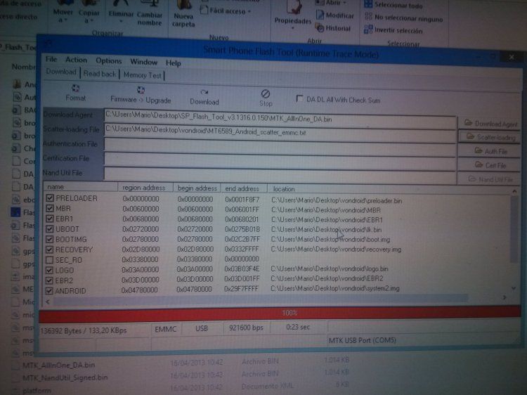

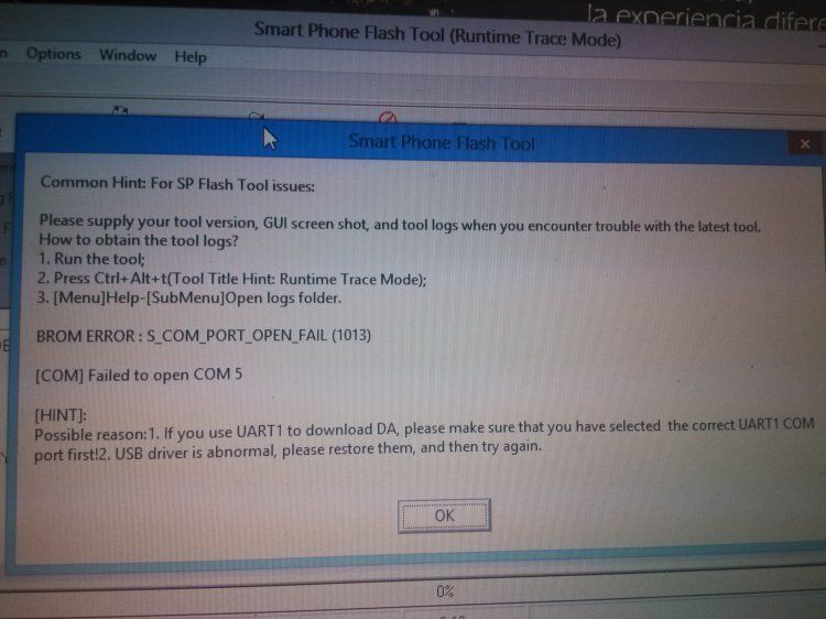

Hola a todos.soy nuevo por aqui.me encuentro en la misma situacion en la que se encontraba el compañero de este hilo.tengo un zopo zp980 elite negro,1gb de ram 32gb mtk6589t comprado en alegrecompra en octubre.no hay pegatina de si es tipo b o normal.solo pone que la fecha de fabricacion es de setpiembre de 2013.le meti una rom por flashtool,una rom equivocada,el flasheo lo hizo todo correcto pero despues ya no enciende.no da ni la mas minima señal de vida.al conectarlo para cargar tampoco se enciende el led,sin embargo creo que si carga porque el movil se calienta un poco.a partir de todo esto ya no me deja volver a instalar por flashtool.el ordenador me sigue reconociendo el movil pero no pasa de la linea roja al 100x100.ahi se queda,y si lo vuelvo a intentar me da error 1013.he probado ya todos los metodos explicados aqui y otros de otros foros,he instalado y desistalado todo tipo de drivers pero el resultado siempre es el mismo.estoy ya un poco desesperado.esta siendo el brickeo mas largo que he tenido y empiezo a perder la esperanza.tambien he probado en 3 ordenadores distintos con windows 8,7 y xp.a ver si alguien con mas conocimientos que yo me pudiera orientar un poco o incluso decirme que no tiene solucion para dejar de intentarlo.adjunto 2 imagenes para indicar la pantalla de la que no pasa y el erro que da.por ultimo decir que tambien he probado con un monton de versiones de flashtool,incluso la de desbriqueo.
