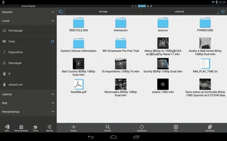

Bueno pues ya está leyendo del hdd de 1 tera NTFS, no se porqué no me va con USB-OTG helper.
Con la app Paragon NTFS funciona perfecto.
Ver el adjunto 49562
A principio te monta la unidad automaticamente en la Raíz creando una carpeta llamada "paragon ntfs", ahí aparecian los ficheros de las pelis, etc, pero no se podían reproducir, tampoco entrar en otras carpetas del hdd.
Desmonté la unidad, le dí a settings(desmarcar las dos primeras opciones de automontado)
Ver el adjunto 49571
vamos atrás y luego montar,
Ver el adjunto 49572
Después montamos nosotros manualmente(2º opción)donde lo haría normalmente con los pendrives en FAt32).
Ver el adjunto 49573
osea en mnt/usbcard(estas carpetas me salen no se si porque las abre la propia app al ser root, o porque tengo instalado root explorer)
Ver el adjunto 49574
Ver el adjunto 49575
ahora montamos de nuevo y nos la monta ok , en esa carpeta reconoce los archivos y los abre sin problemas.
Ver el adjunto 49580
Ver el adjunto 49581
La verdad es qué las pelis mkv se ven de lujo en esta tablet, también el sonido es bueno
