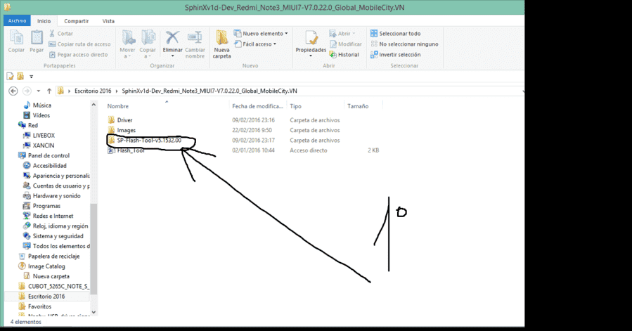

Lo primero que aparece al abrir la carpeta es esto

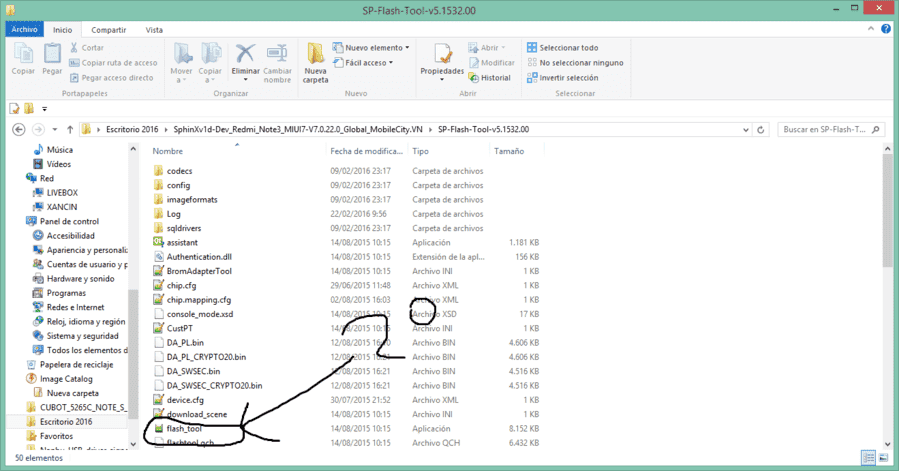

Escojeis la carpeta flashtools. Doble clik y se abre
Y escojeis eso marcado

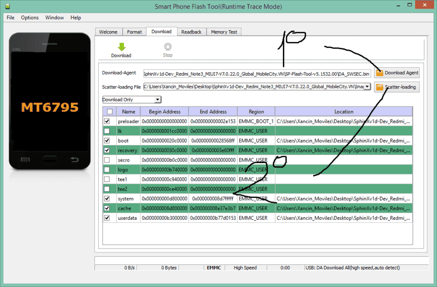

Os abre el programa flashtools y lo primero es esto:
Os deberia salir ya todo cargado como aqui
Evidnetemente si no sale le dais primero al boton 1 y cargais el archivo llamado DA_SWEC.bin
y despues la rom de la carpeta Images que esta todo junto
Ahora solo falta que le deis al boton Download y con tranquilidad conectais el movil al usb del oredanador pero deberas de aguantar el boton de volumen abajo mientras conectas el movil al pc. Una vez arranca la raya marilla podras soltar el boton de volumen. Eso si el movil apagado.
Esperais a que os salga el OK y lista la rom en español

Aconsejable desclicar preloader??

El preloader es mas importante en clones al no saber a ciencia cierta si es la ROM. También en el.caso de interrupción del flasheo por falta de batería o otras cosas si no se.pulsa el preloader es mas fácil de recuperar. Pero no tiene que dar miedo el preloader en móviles de marca.

no yo solo pregunto por si hay algo que este haciendo mal, los pasos los sigo al pie de la letra pero se me queda en la barra roja eternamente y nunca llega a la amarilla, se me va a caer el dedo de pulsar el volumen - jajaj
Prueba con vol + y vol - a le vez, a mi me flasheo de esta forma.
ya lo he conseguido, el problema era con los drivers pero gracias de todas formas, ahora estoy con la rom a ver si funciona porque de momento no paso de la parte donde hay que elegir el idioma, se me resetea solo el movil
[DOUBLEPOST=1456164884][/DOUBLEPOST]que tengo que hacer si se me queda bloqueado en la parte de selección de idioma, tengo que volver a flashearlo hasta que funcione
