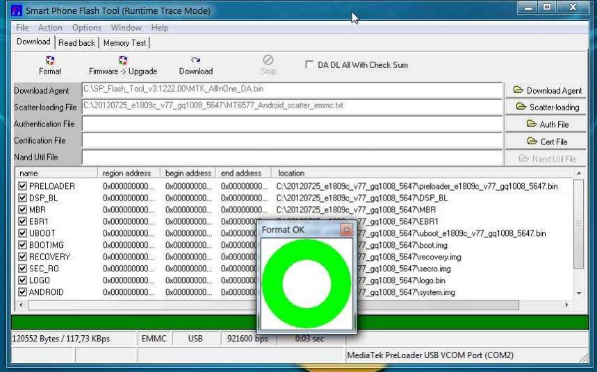

Tenias razon Roi28 era la version del programa , pero no arregle la camara ,ahora se quedo la pantalla blanca , carga una linea roja y despues la amarilla ,instale los drivers ,probe en w7 y en xp , en el proceso suena como si se desconectara , la primera vez no me di cuenta y deje todo marcado en el flash tools ,despues lo repeti varias veces dejando marcado solo el booting pero sigue blanco , espero no haberlo estropeado .

Por fin lo arregle ,ahora haber si lo rooteo bien,gracias por todo Roi.
Cambiado el sensor de la camara delantera y funcionando.
Me alegro! un saludo!
