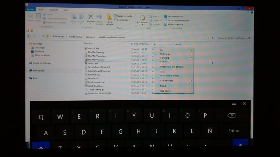

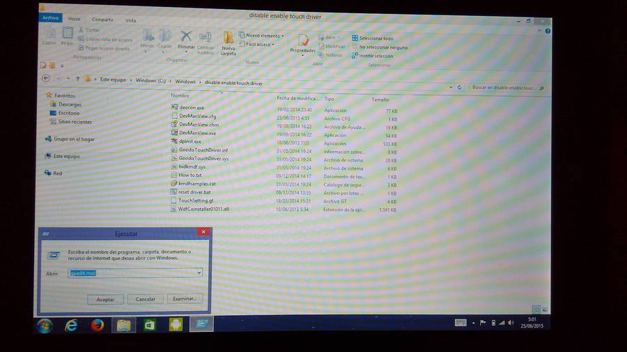

La carpeta a la que te refieres es a la que he copiado en Windows, verdad? disable enable touch driver? Pues estando ahí dentro le doy a mayúsculas y botón derecho del ratón y no aparece lo de abrir ventas de comandos. Algo estoy haciendo mal, supongo. Te pongo una foto de cómo sale la pantalla metido en esa carpeta.
A ver si te dice algo...o te da alguna pista de lo que puede pasar.

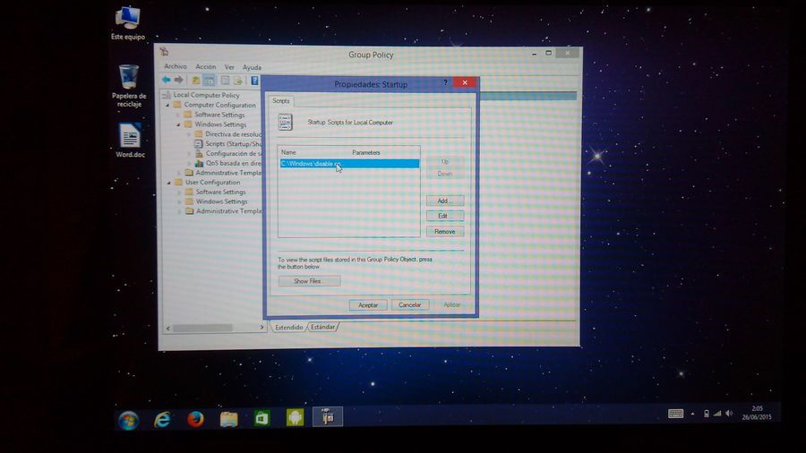

Buscando en google gpedit.msc para windows 8.1 encontré un vídeo donde enseñaba cómo instalarlo y venia un enlace. Lo hice y por fin me salió el dichoso gpedit. Y, efectivamente, una vez abierto se ven fácilmente los pasos que me dijiste. Aquí pongo una foto una vez hecho.
He reiniciado en modo seguro, luego en modo normal varias veces y no funcionaba. He restablecido calibración y tampoco. He calibrado de nuevo y sigue igual.
O he hecho algo mal o este método no funciona para el problema o el dispositivo en cuestión.
