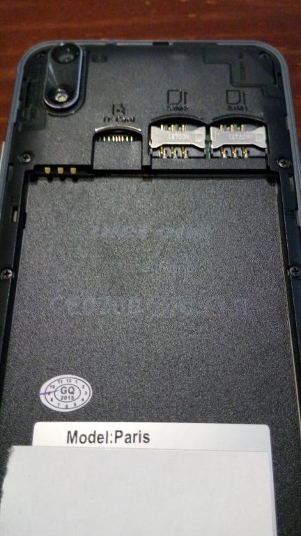

Compré un Ulefone París para mi hija hace como 6 meses en Gear Best, cuando lo recibí le puse la SIM y a funcionar, sin más SD ni nada.
A los dos meses escasos se lo robaron, una lástima porque es un aparato chulo!!!
Con todo el mosqueo del mundo pedí otro igual, pero en color blanco, lo devolví porque no hubo manera de que me reconociera la SIM, ni en un slot ni en el otro, busqué en el foro, en otros y en todo internet, no había manera.
Después de esperar una eternidad a que me enviasen otro que funcionase bien, hoy ha llegado y...
No hay forma de que reconozca la SIM, ni poniendo la SD ni nada y esa SIM la uso en mi Lenovo sin problemas!
Alguien puede echarme un cable?
Los dos IMEIs corresponden a lo que pone la caja.

Hola @miguel_montero , cuando dices que no te reconoce la SIM quieres decir que ni siquiera puedes llamar? No te pide PIN? Te sale el símbolo de "Sin tarjeta sim"? Supongo que has colocado las tarjetas tal y como esta marcado en el dibujo del slot, no?
Es que es muy raro. Ya se que comentas que pones esa SIM en otro móvil y funciona sin problemas pero, has probado a poner otra SIM diferente en el París a ver que tal?
Nos cuentas...
Hola margal.r, pues si, ni siquiera detectarlas!!! he puesto la mía y la de mi hija (que usa en un movil viejo) y no funciona ninguna de ellas! y lo peor es que es el segundo teléfono con el que me pasa lo mismo.
Precisamente el que funcionó perfectamente a la primera fué el que le robaron a la niña.
Lo he intentado actualizar a la versión 20160128_Android 5.1_ulefone Paris desde el apartado de actualización delsistema y no me deja.
Desde la página de Ulefone lo he intentado también y nada, me tiene loco este jodío trasto!!!
