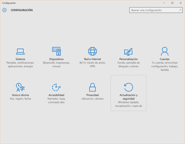

3. Configuración >> Actualización y seguridad
Desde el apartado de Configuración de Windows 10, selecciona la opción Actualización y seguridad.

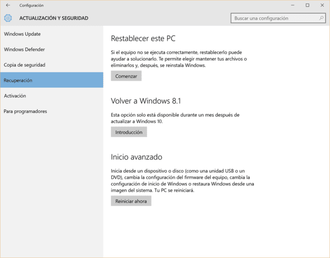

4. Recuperación
En el menú de la izquierda, selecciona la opción Recuperación. Ahí te deberían aparecer ahora laopción de volver a tu anterior sistema operativo (7 o 8.1), desde el que has actualizado. Si no te aparece, es que entonces has hecho una instalación limpia y no puedes usar la herramienta. Haz click en el botón.
