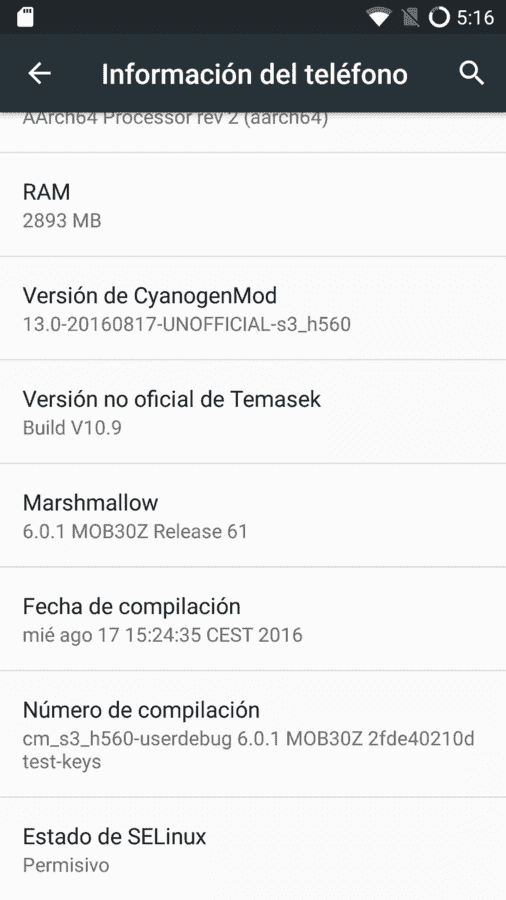

@lolipero Instalada la ROM
Temasek’s UNOFFICIAL for JS3 (Cyanogenmod 13.0). Versión Alpha. screenshot_20160817-051613-png.126135
El bootanimation se ve proporcionado.
No da FC por NFC.

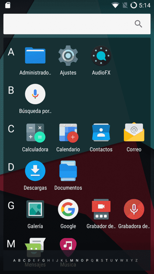

Ni hay cámara
Temasek’s UNOFFICIAL for JS3 (Cyanogenmod 13.0). Versión Alpha. screenshot_20160817-051446-png.126133
Si la inicias desde la galería....
Temasek’s UNOFFICIAL for JS3 (Cyanogenmod 13.0). Versión Alpha. screenshot_20160817-051454-png.126134

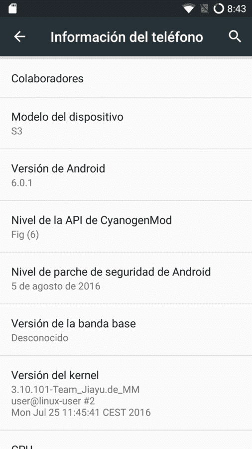

Yo probé instalando 3. El de la Maremoto, el de la Xtreme 2.1 y el Aúm Lina... Parece que instala aunque en información del telefóno sigue apareciendo banda base desconocido
Temasek’s UNOFFICIAL for JS3 (Cyanogenmod 13.0). Versión Alpha. screenshot_20160817-084359-png.126168
Y sigue sin reconocer la sim.

Tiene los IMEI? Prueba *#06#

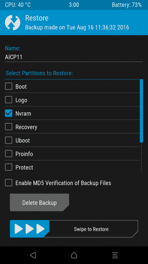

Siempre que instalas un nuevo sistema, se debe hacer un backup de la ROM

Yo tengo por lomenos 7 backup.
No te preocupes por eso
Pero lo de la SIM sería por eso, al no tener IMEI no reconocía la tarjeta SIM. Cuando tengas el backup realizado copia los IMEI a un lugar seguro
