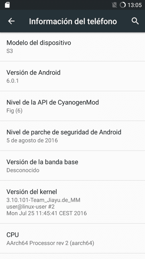

Si te sale banda base desconocida y se fastidio la partición donde se aloja la nvram, la solución pasa por un format all + download, y una vez instalada la ROM y reparado el tema tocara el tema de los imei. Alguno me toco hacer, pero bueno ojala me equivoque.

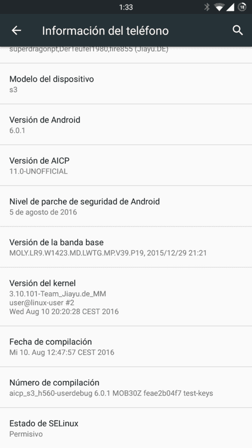

Pero cuando vuelvo a mi backup de la 6.0.1 o cualquier otra.....
Mi banda base está intacta.....
Mira..... Ahora mismo estoy así
Y si vuelvo a instalar la cm ésta de Temasek...

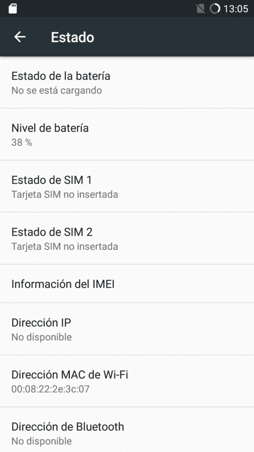

Vuelvo a no reconocer la sim.....

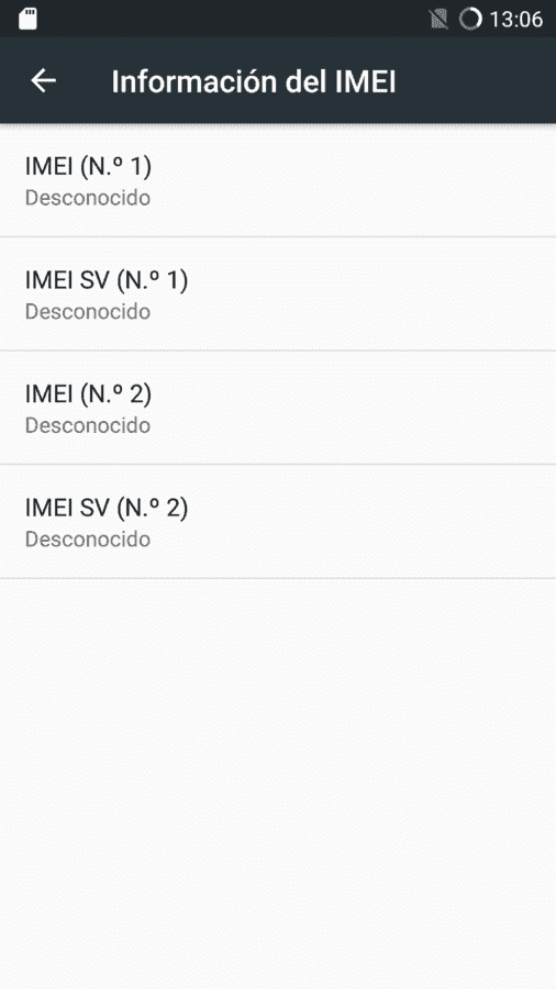

Y sino reconoce la sim.... Pues no reconoce los imeis.....

No reconoce sim(y eso no es problema del modem)

Tienes que copiar el imei.back a ka memoria interna.
Como no reconoce el modem,no permite cambiar los imeis.
