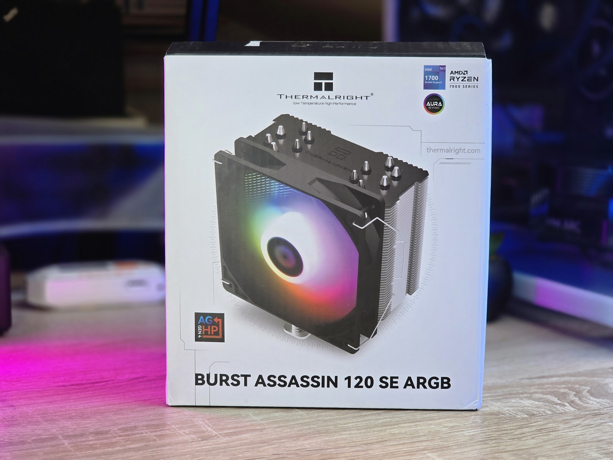

Empecemos por el principio, la caja. En este caso, viene perfectamente embalado en una caja de cartón básica, nada que denote demasiada calidad en cuanto a materiales, pero la información que presenta si es relevante. En su parte frontal tenemos el modelo exacto así cómo unos indicadores de la compatibilidad con los sockets Intel 1700 y los AMD Ryzen AM4 y AM5. Adicionalmente, nos indican que cuenta con tubos AGHP.
Thermalright Burst Assassin 120 SE ARGB - Vista frontal del producto en su caja

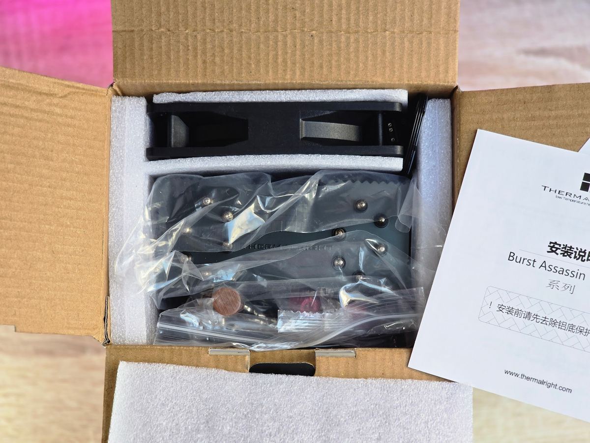

Al abrir la caja, nos encontramos con el manual, la garantía y algunas protecciones. El ventilador viene bien protegido, con lo que no tendremos problemas durante el transporte.
Thermalright Burst Assassin 120 SE ARGB - apertura de la caja - unboxing

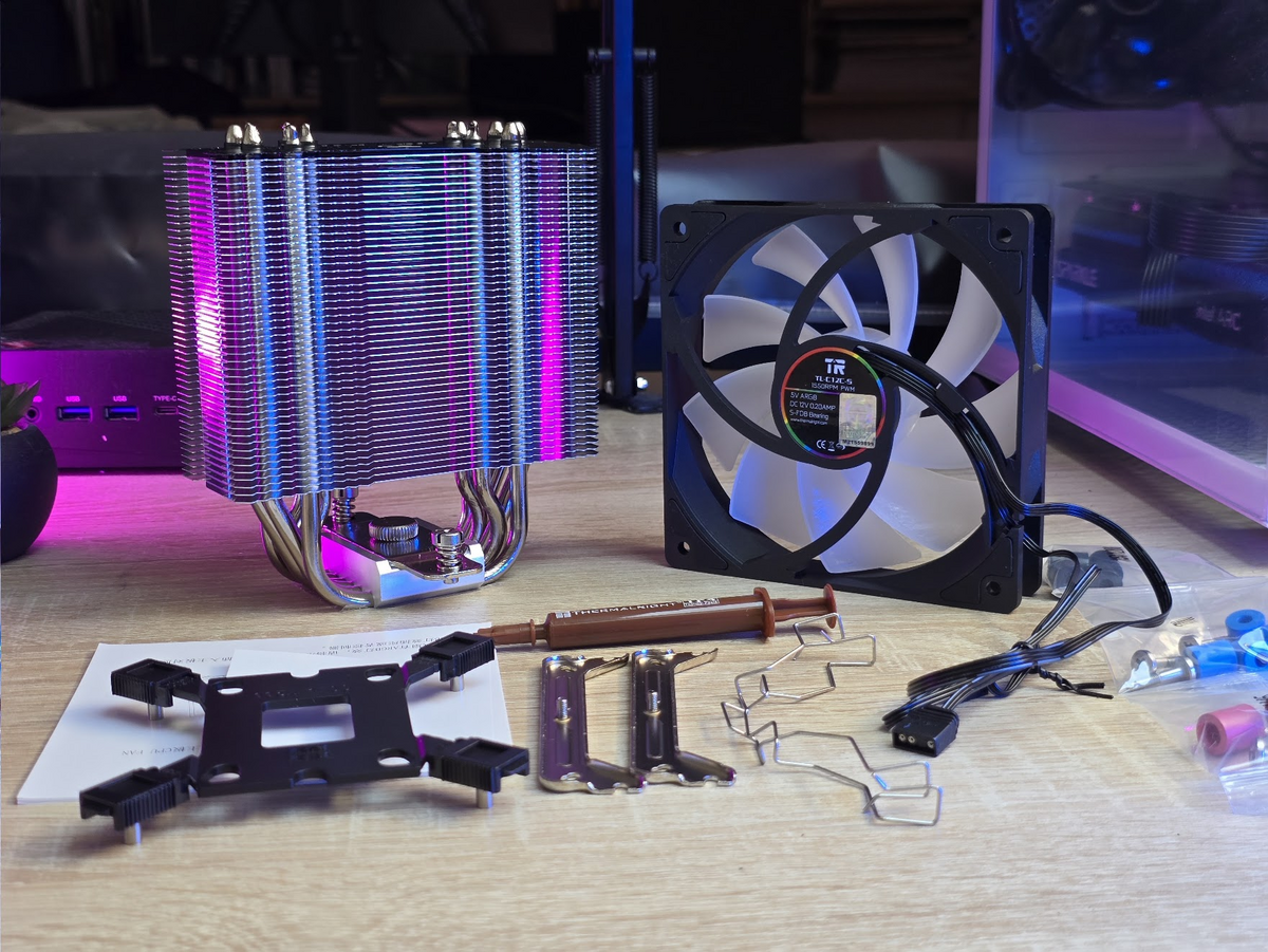

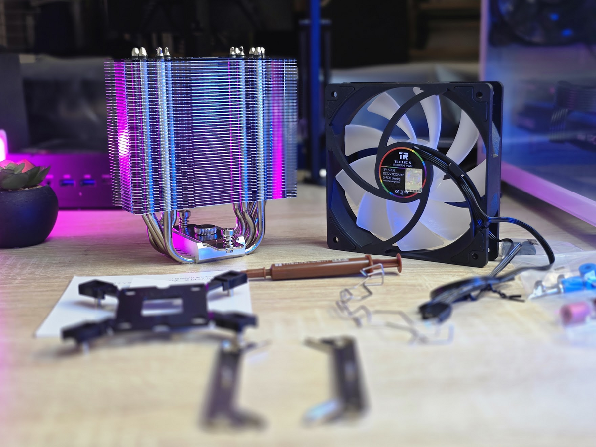

Una vez extraemos todo, el contenido es el que se presenta a continuación:
  • 1 Bloque disipador tipo torre
  • 1 Ventilador modelo TL-C12C-5
  • 2 Enganches para sujetar el ventilador al bloque disipador
  • 1 Juego de piezas para sujetar el disipador con los sockets compatibles INTEL LGA 1851, LGA 1700, LGA 115X, LGA 1200 asi como AMD AM4 y AM5.
  • 1 Tubo de pasta térmica Thermalright TF4
  • Manual y garantía
Thermalright Burst Assassin 120 SE ARGB - Contenido de la caja

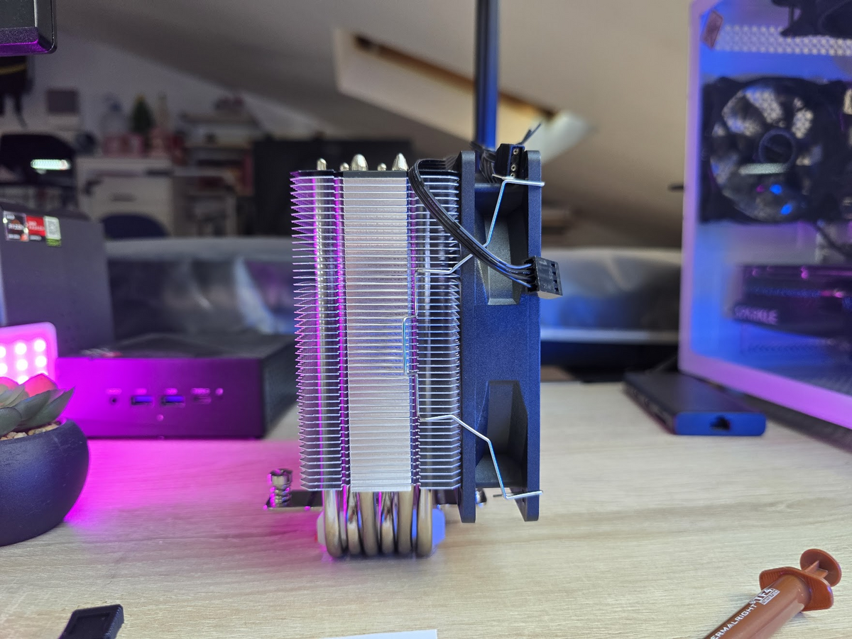

🤘 Materiales y construcción
El bloque disipador es de aluminio. Se siente pesado, pero no tanto cómo para tener que preocuparme por eso pues irá anclado a los 4 tornillos de la placa AM4 en la que lo instalaré.
Thermalright Burst Assassin 120 SE ARGB - bloque de refrigeración de aluminio

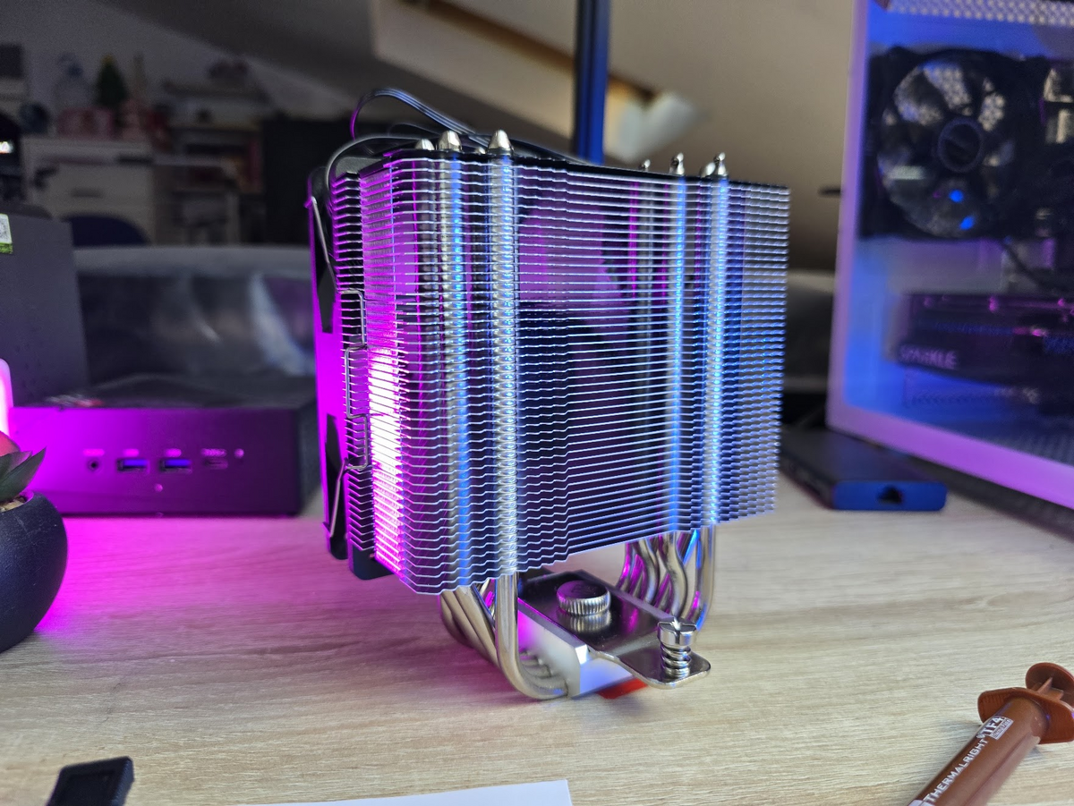

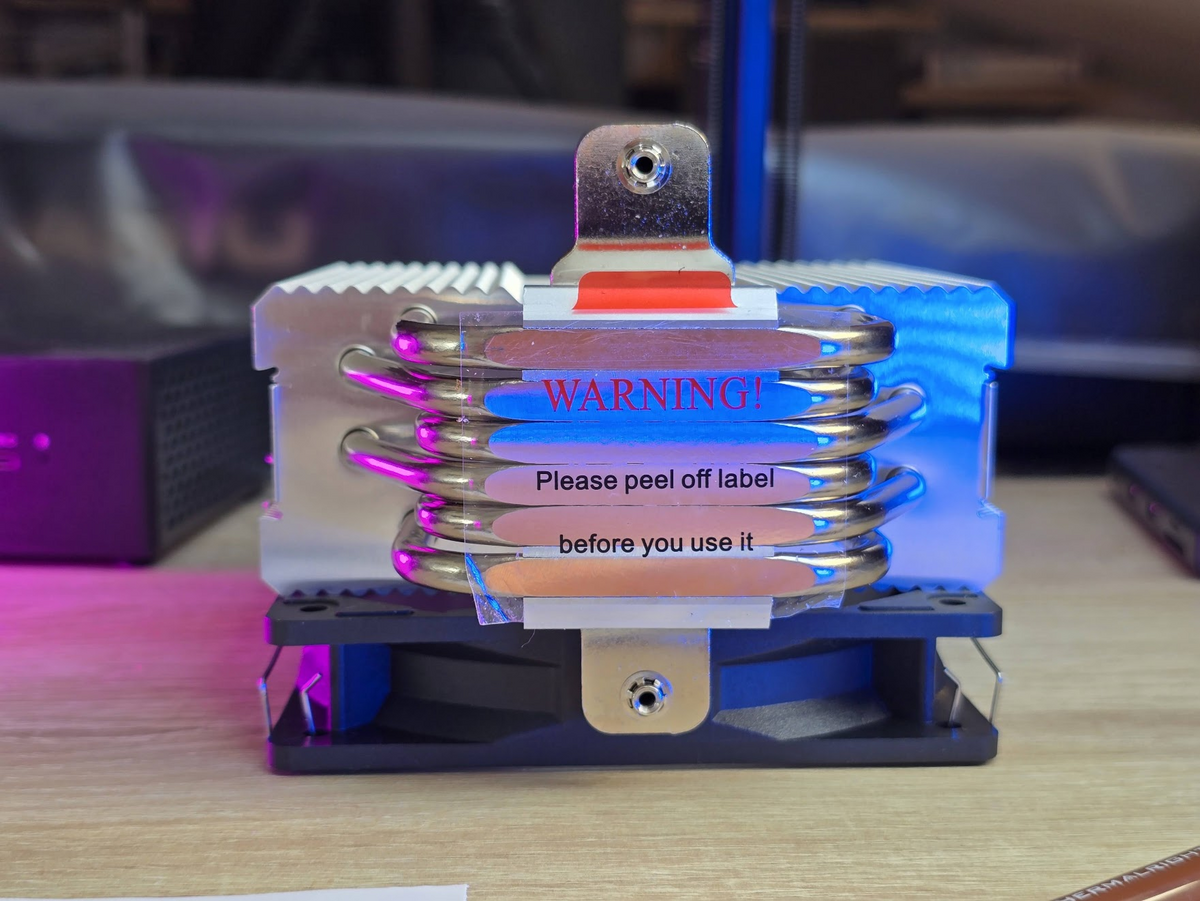

Tengo que destacar los 6 tubos de cobre que hacen contacto directo con el procesador y distribuyen el calor hacia arriba, para que la colmena del bloque junto con el disipador hagan su trabajo.
Thermalright Burst Assassin 120 SE ARGB - 6 Heatpipes
Estos tubos son de tecnología Anti Gravity Heat Pipes (AGHP), una tecnología que permite que el flujo térmico dentro de la heat pipe funcione correctamente sin depender de la gravedad.

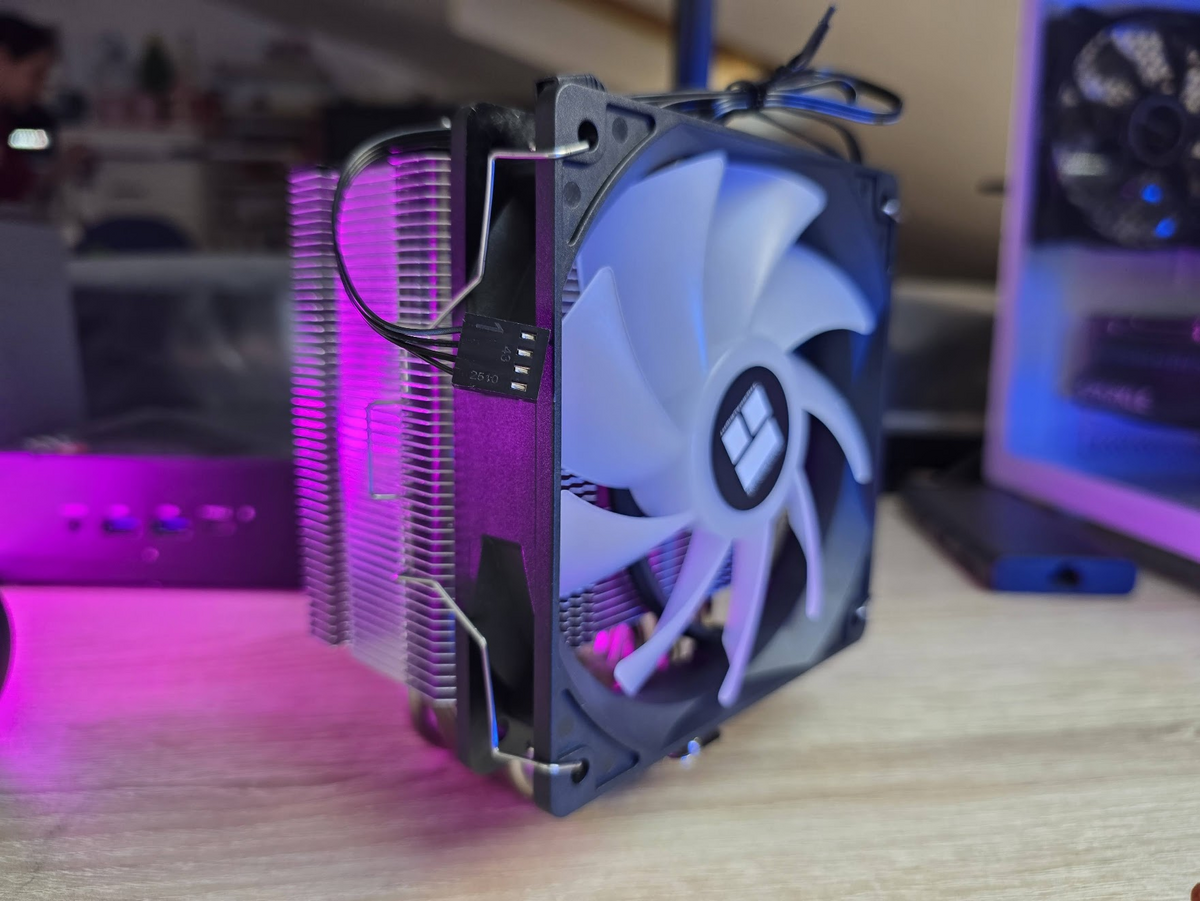

Una vez montado el ventilador (para las fotos, se que se monta de último) podemos ver cómo luce el bloque.
Thermalright Burst Assassin 120 SE ARGB - Ensamble

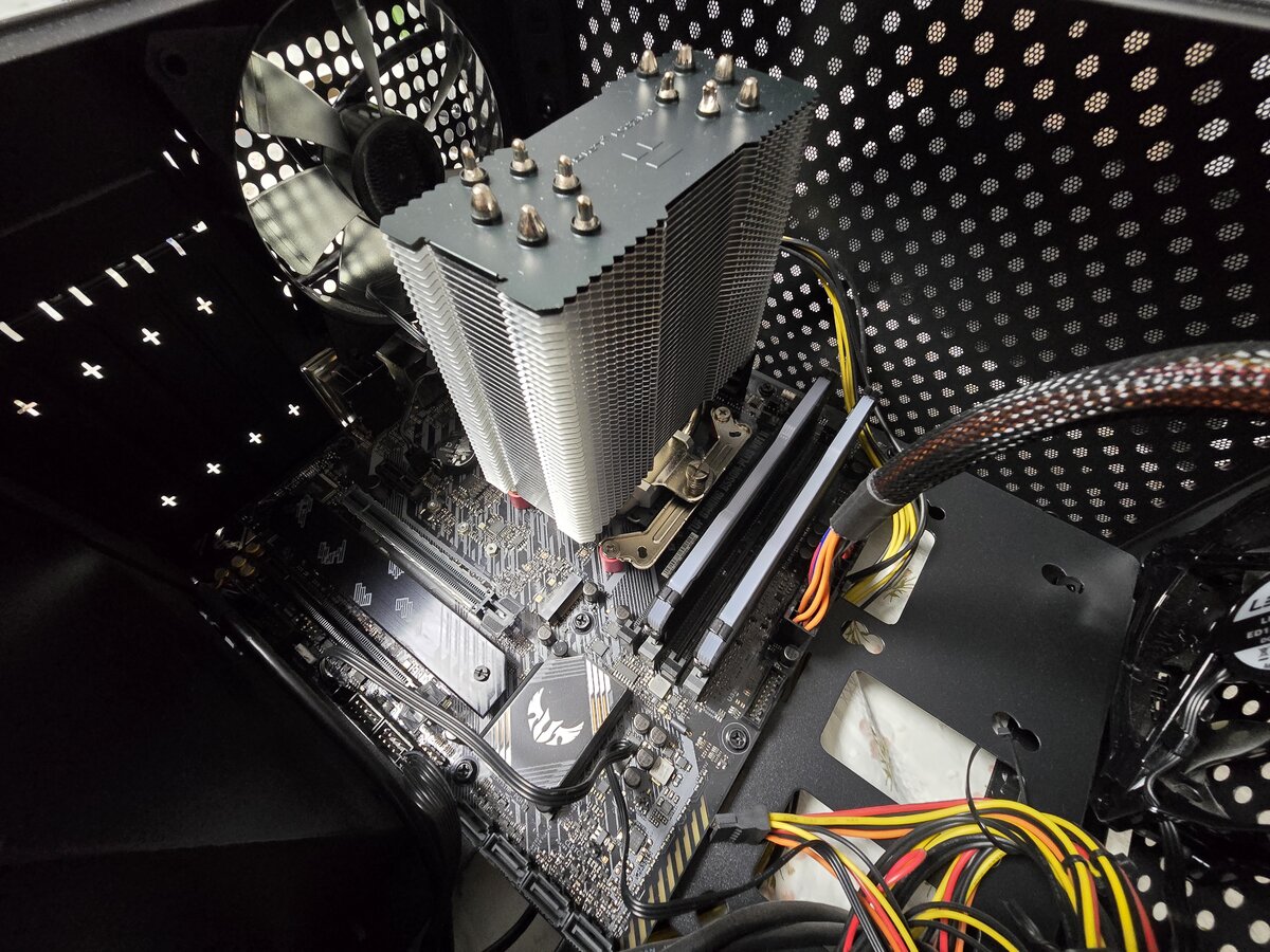

Instalación rápida, bien documentada, y con materiales de calidad. En AMD se usa el backplate original, algo habitual. Con solo 148 mm de altura, encaja sin problemas en la mayoría de cajas mid-tower.

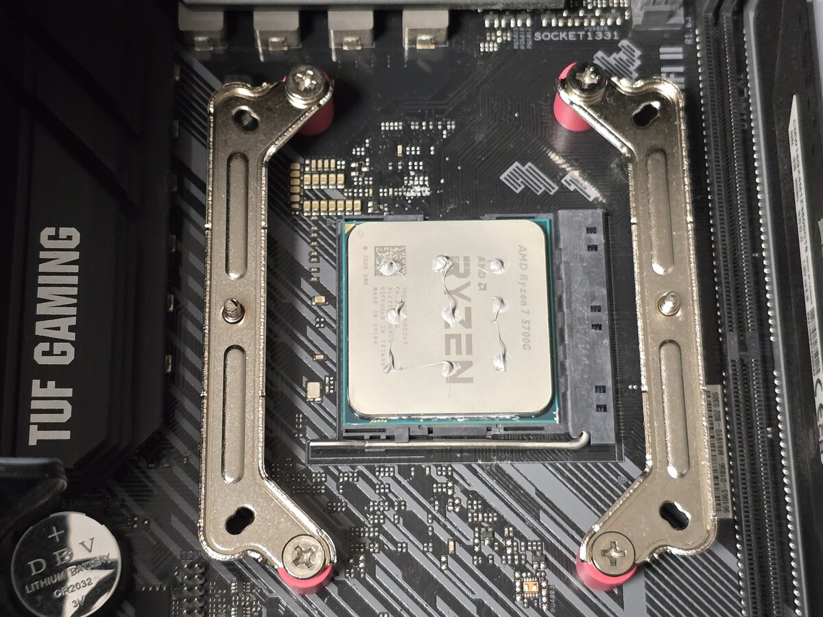

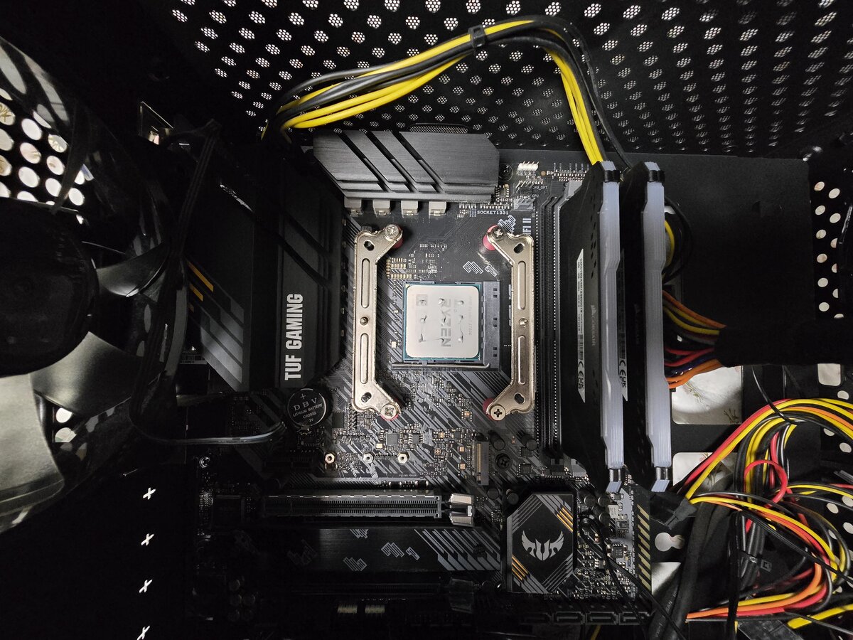

Lo primero es instalar los soportes, para ello uso los separadores rosa de AMD y sus tornillos. Luego, aplicamos la pasta térmica y ponemos el cooler en su lugar, ajustando con cuidado los dos tornillos.
Thermalright Burst Assassin 120 SE ARGB - Colocación de soportes y pasta térmica
El ajuste es preciso, y el bloque queda bien sujeto al backplate original.
Thermalright Burst Assassin 120 SE ARGB - Instalación del bloque

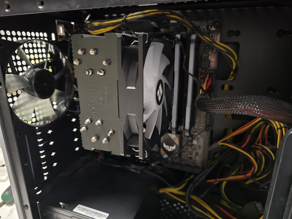

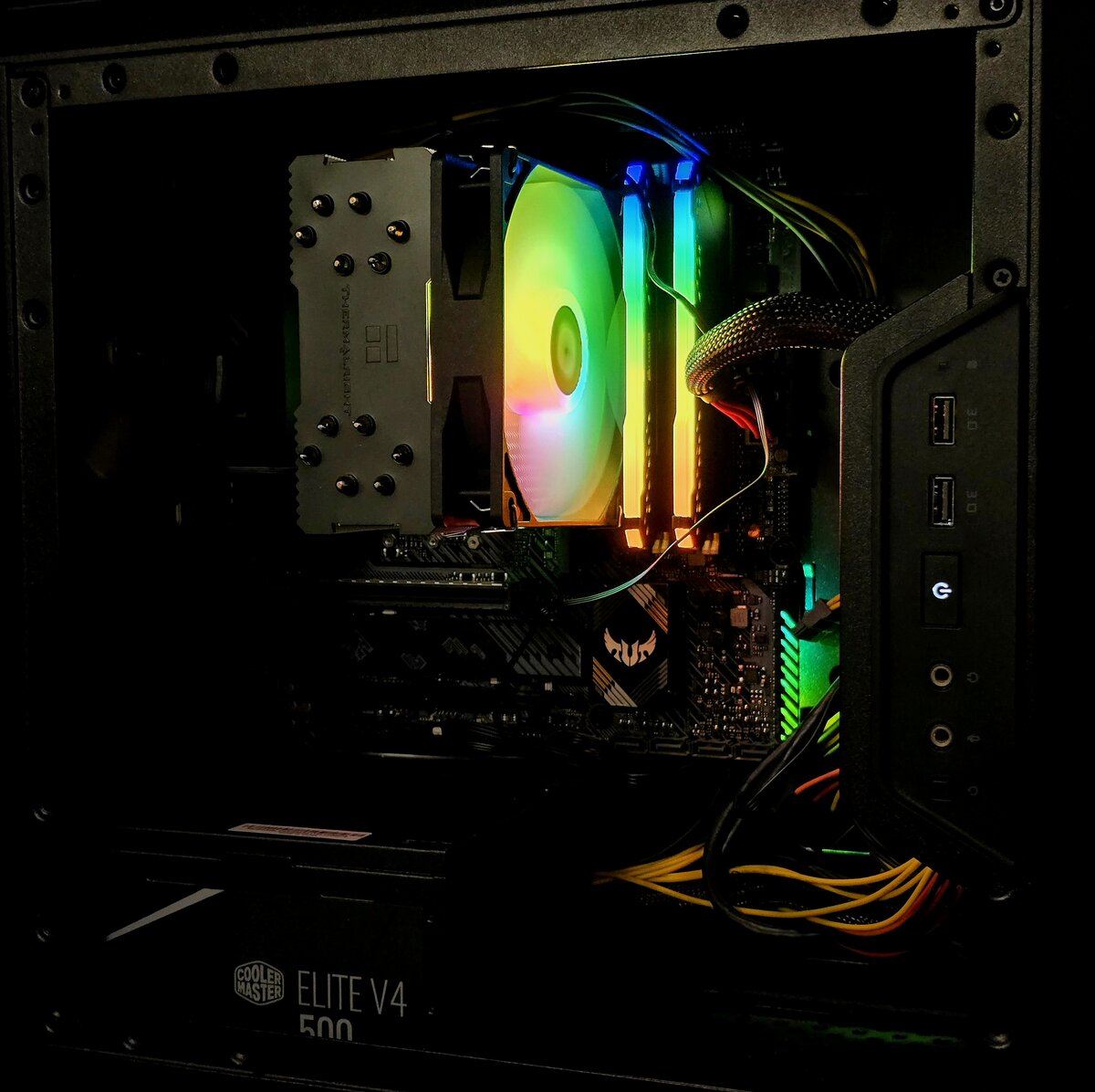

Ahora solo instalamos el ventilador conectando los cables de alimentación y de las luces ARGB en la placa.
Thermalright Burst Assassin 120 SE ARGB - Instalación del ventilador
Primer arranque, configuración em Bios y listo.
Thermalright Burst Assassin 120 SE ARGB - Luces ARGB
Ventaja clave: no invade slots de RAM ni requiere malabares.

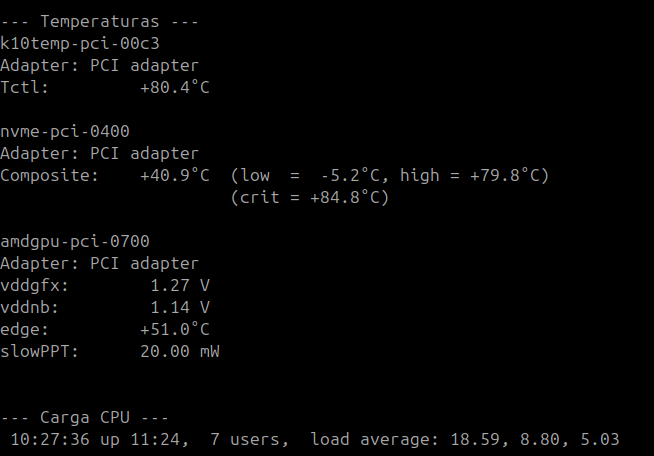

Pruebas con Ryzen 7 5700G + ARTIC MX-4:
Antes de instalar el cooler, la temperatura alcanzaba los 92°C en cargas altas,un valor considerado "normal" para un Ryzen 7 5700G dentro de lo que se conoce cómo la lotería del silicio. En carga baja o reposo, la temperatura media era de 70°C, nuevamente un valor adecuado con el cooler que viene con el procesador, in infame Wraith Stealth.
Resultados:​
  • Idle: 50°C (antes 70°C)
  • Prueba de carga: 80°C (antes 92°C)
Thermalright Burst Assassin 120 SE ARGB - Pruebas de temperatura después de la instalación
Para esta prueba, he utilizado stress en Linux y el comando stress -c 16 donde el 16 se corresponde con el número de hilos. Vemos que la carga promedio durante la prueba era de 18,59..

Thermalright Burst Assassin 120 SE ARGB - Luces LED ARGB en funcionamiento
Puedes personalizar el comportamiento desde la bios o el software que facilite el fabricante. En mi caso, hace juego con la RAM y las luces de la propia placa.
