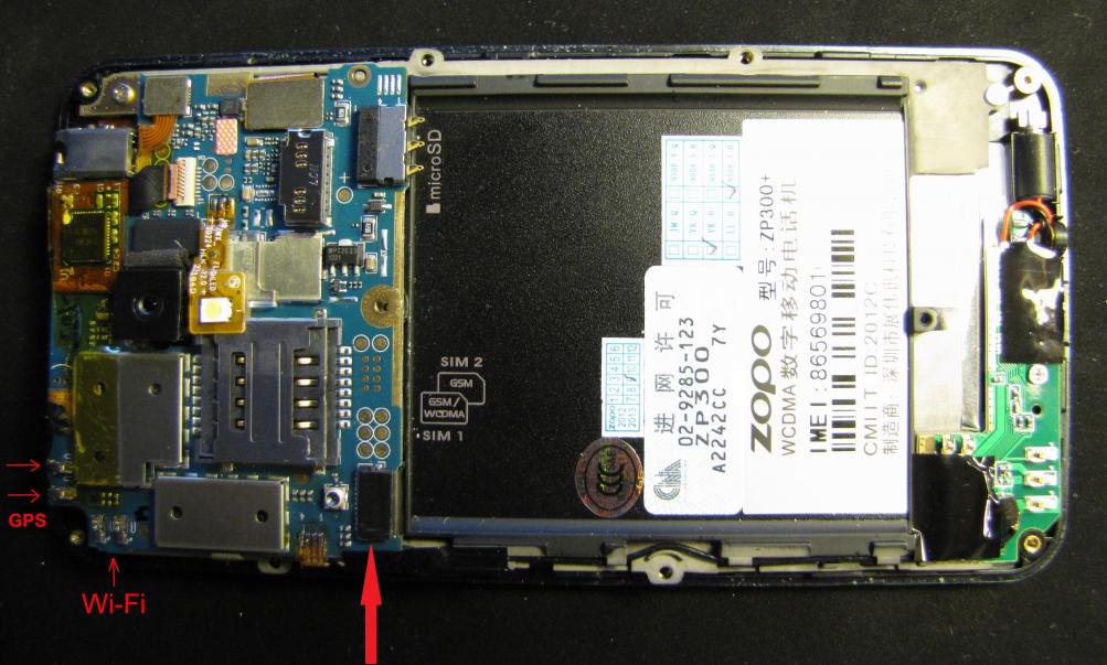

Hay una faja de conexion que alimenta desde placa base toda la parte inferior del telefono, y que si se mueve o desconecta da como resultado que toda esa zona deje de funcionar.
Te hablo desde mi experiencia con el zp300+, donde esa faja va tan justa que se solia soltar y mover. Sobretodo en el caso de caidas como te ha ocurrido.
Luego, desde el pc te pongo fotos de esa faja en el zp300, me imagino que no varie mucho en el w8.
Enviado desde mi ZP300+
Esta es la conexion donde va la faja en el zp300+.
Tienes que quitar tapa trasera, batería y tarjetas (sim y microSD). Buscar la forma en que se quita la tapa de plástico que recubre todo el cuerpo trasero del teléfono; me imagino que con unos cuantos tornillos. Quitar esa segunda tapa plástica, y ya tendrás acceso a todo; tal y como se ve en esta foto.

Espera a que @samarkanda pueda ponerte esas fotos y así puedes desmontar el tuyo. Lo más probable es que sea alguna conexión.

No funciona el vibrador el alto voz y el micro lo demás si alguien a desmontado un thl w8 para que me diga mas o menos que es lo que tengo que mirar me fijare un poco en la foto del Zopo pero si alguien tiene algo del thl lo agradecería
