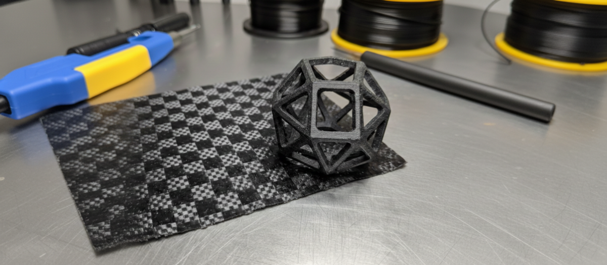

La fibra de carbono (CF) ha alcanzado en el mercado de consumo cierto aura casi mística. Se la promociona como un material que es más resistente que el acero y al mismo tiempo extremadamente ligero. Esta fama se basa principalmente en composites donde fibras tejidas de carbono se combinan con resinas para formar estructuras usadas en automóviles, bicicletas y otros objetos que requieren alta resistencia y bajo peso.
Este atractivo visual y tecnológico ha llevado incluso a que el patrón característico de la fibra de carbono se use como simple adorno en productos, sin que exista un beneficio estructural real.
En los últimos años, la fibra de carbono molida o picada (CCF, chopped carbon fiber) ha sido incorporada en filamentos termoplásticos para impresión 3D con tecnología FDM. Sin embargo, a pesar del marketing, la evidencia científica que respalde mejoras significativas en las propiedades de estos materiales es escasa. Estudios recientes muestran problemas en la integración real de estas fibras en la matriz termoplástica, lo que cuestiona las promesas de resistencia y durabilidad que se venden.

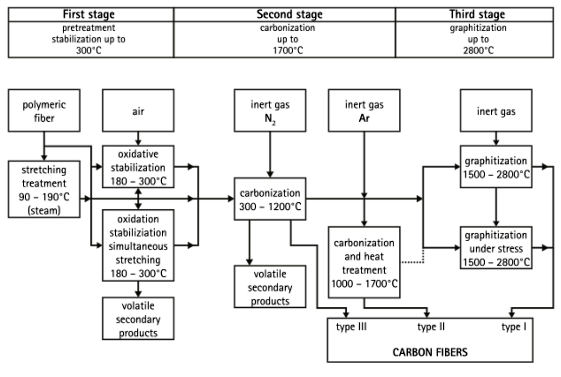

El proceso para fabricar fibra de carbono comienza con materiales como el poliacrilonitrilo (PAN), rayón o pitch, que se hilan en filamentos y luego se someten a un tratamiento térmico llamado carbonización. Este paso transforma el precursor en fibras de carbono sólidas, típicamente con diámetros del orden de micrómetros.
Esquema del proceso de fabricación de fibra de carbono a partir de poliacrilonitrilo.​

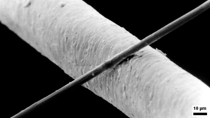

El resultado son fibras con estructura principalmente de carbono puro, cuya superficie es lisa y químicamente inerte, lo que genera desafíos para su integración con polímeros.
Comparación del diámetro de una fibra de carbono (6 μm) con un cabello humano (50 μm).​

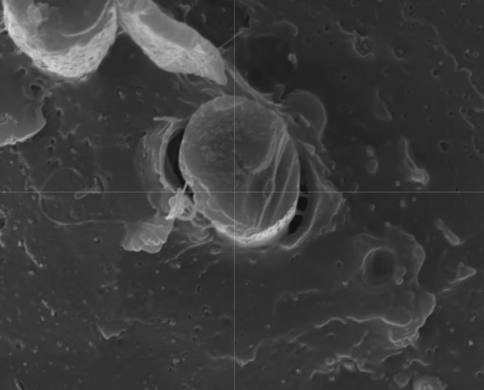

Sin embargo, esta capa debe adherirse fuertemente a la fibra para evitar que se desprenda y cause vacíos o defectos en la pieza final. En impresión FDM se han observado claramente estos vacíos alrededor de las fibras de carbono, donde el polímero se retrae durante el enfriamiento, creando puntos débiles en lugar de reforzar la pieza.
Micrografía que muestra vacíos alrededor de fibras de carbono en PLA impreso en FDM. (Fuente: I built a thing, YouTube)​

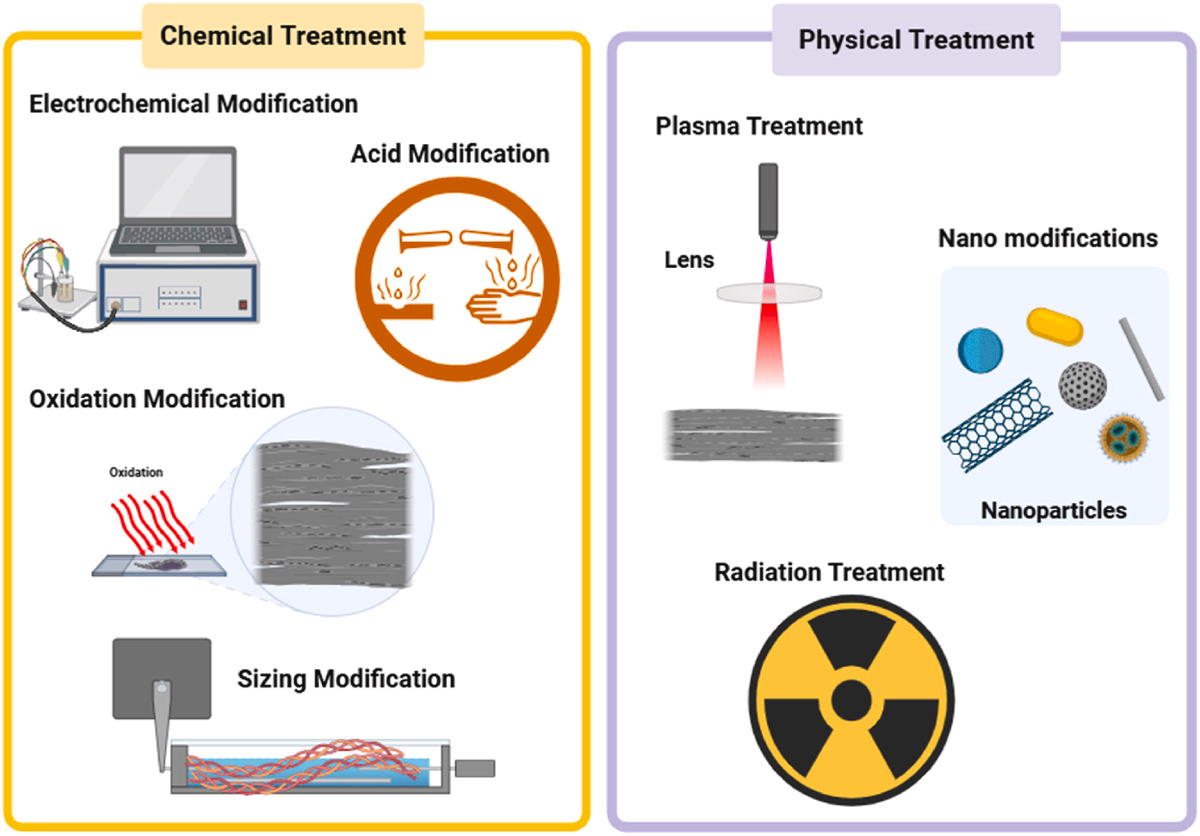

A diferencia de los nanotubos de carbono, la fibra de carbono presenta una estructura de grafito, con láminas apiladas de forma desordenada. Su superficie lisa y químicamente estable ofrece pocas posibilidades para que el polímero forme enlaces fuertes.
Para superar esto, se aplican tratamientos como oxidaciones, recubrimientos epóxicos o modificaciones químicas específicas que intentan crear una capa intermedia entre la fibra y el termoplástico, mejorando la adhesión.
Resumen de métodos de modificación superficial para fibra de carbono. (Fuente: Dabees et al., 2025, Composites)​
Aunque algunos métodos como recubrir la fibra con epoxi (un termostable) para luego combinarlo con un termoplástico han mostrado mejoras, estos enfoques son complejos y no aplicables en todos los casos.
