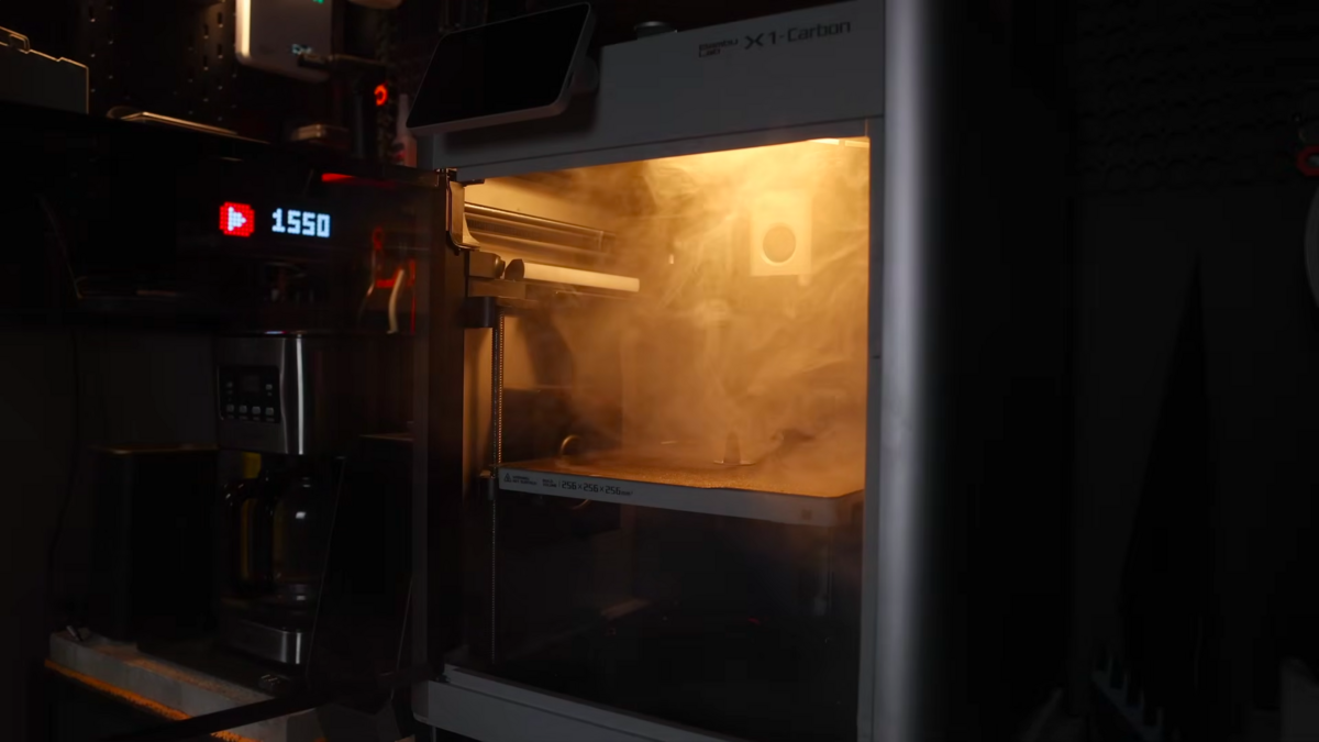

Recientemente, el entusiasta de la impresión 3D Simon Pow compartió sus inquietudes tras investigar la contaminación atmosférica generada por estos dispositivos, dado que pasa muchas horas en la misma habitación donde imprime. Este caso pone en la mira un aspecto poco discutido: ¿qué tanto nos arriesgamos al trabajar junto a impresoras FDM?

Afortunadamente, existen varias estrategias para reducir la exposición a estos contaminantes. La opción más efectiva es utilizar una carcasa cerrada para la impresora equipada con filtros HEPA y de carbón activado, que pueden capturar UFPs y VOCs respectivamente. Algunos usuarios han desarrollado modelos de filtros como el BentoBox, diseñado específicamente para impresoras Bambu Lab X1C, que contribuyen a mejorar la calidad del aire.
Simon Pow comprobó mediante sensores ambientales que la mejor mejora en la calidad del aire fue colocar un ventilador potente en una ventana para extraer el aire contaminado al exterior. En contraste, el filtro de carbón activado estándar de su impresora apenas tuvo efecto.
