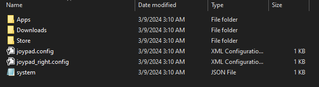

📥 Instalación
Copia las carpetas de las herramientas en /SDCARD/Apps/ y sigue las instrucciones específicas para cada una. El procedimiento es sencillo y puedes hacer ajustes personalizados como cambiar directorios o contraseñas.
