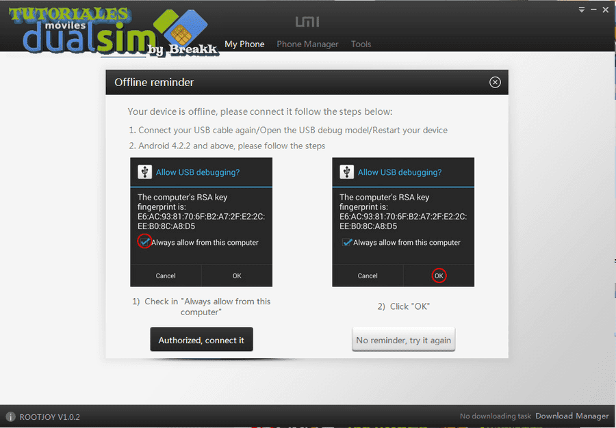

Una vez instalado arrancáis el programa y conectáis el UMI HAMMER al pc mediante el cable USB suministrado junto con el movil.
Os aparecerá una pantalla como la siguiente:
i1229.photobucket.com_albums_ee479_imput1_TUTORIALES_UMI_20Rootjoy_2_result_zpst9hebq59.png

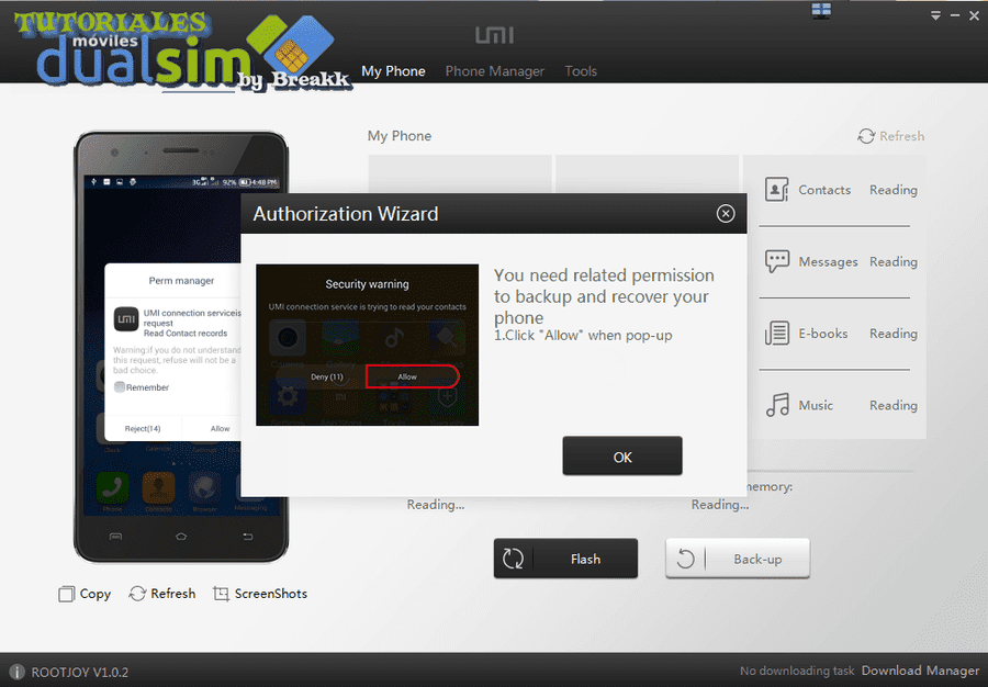

Autorizáis para conectarlo, marcando la opcion de Always (siempre), asi la próxima vez que conectéis el terminal ya no os lo pedirá.
Ahora os aparecerá la primera vez, esta pantalla de autorización. Le dáis a ok o Allow:

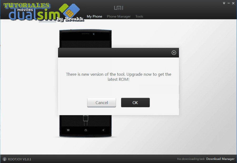

A veces os puede salir este mensaje, significa que hay una nueva versión del programa. Le dáis a actualizar:

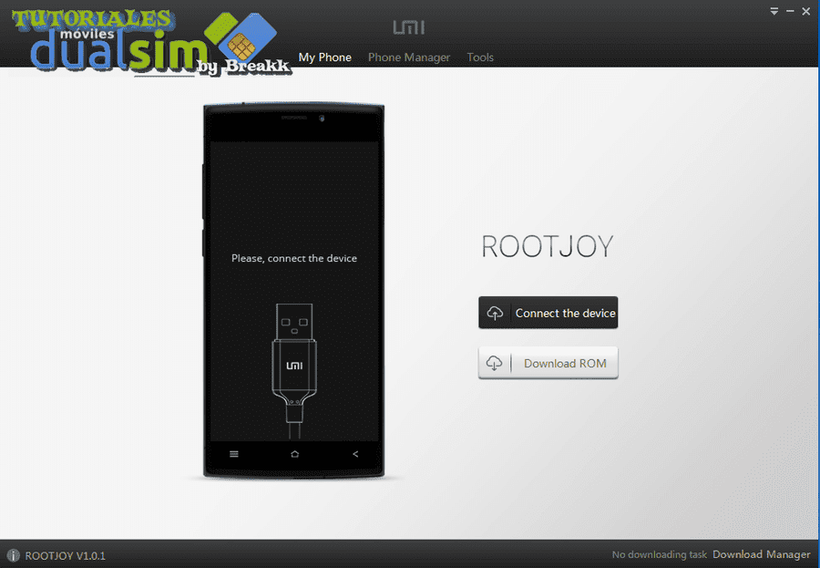

Ahora os aparecerá esta pantalla , que es la pantalla principal del programa:
i1229.photobucket.com_albums_ee479_imput1_TUTORIALES_UMI_20Rootjoy_4_result_zpswkbkoe5t.png
Ésta pantalla seria el centro neurálgico del programa. Desde él se puede acceder a todas las pestañas, apartados, y opciones del mismo.

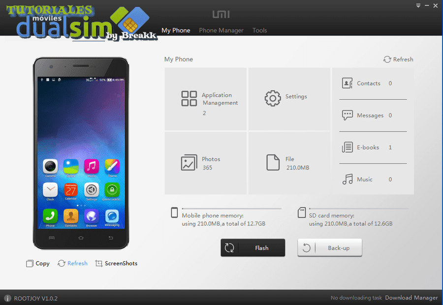

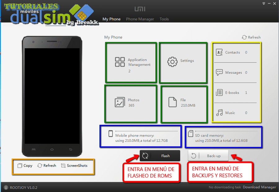

Pantalla principal, 1
i1229.photobucket.com_albums_ee479_imput1_TUTORIALES_UMI_20Roo1791b1c9181203371a47a396f041d824.png
Cuadro naranja:
Corresponde a las opciones que podemos hacer sobre la pantalla del UMI que tengamos abierta , o sea, se vee exactamente aqui lo mismo que nos aparece en la pantalla del teléfono:
  • Copy: Es para copiar el contenido de la pantalla
  • Refresh: Sirve para refrescar la pantalla del programa y coincida con lo que vemos en el movil (esto es porque a veces tarda un poco en actualizar, si estamos manejando al mismo tiempo el movil)
  • ScreenShots: Al pulsar sobre la opción, lo que hacemos es una captura de pantalla en el movil
Cuadro verde:
Desde estas opciones vamos directamente a:
  • Application management: Gestor de aplicaciones o pantalla 2
  • Settings: Ajustes del programa
  • Photos: Galeria de fotos del movil
  • File: SD Card
Cuadro Amarillo:
Desde aquí, tenemos un acceso rápido del contador de la info de:
  • Contacts: Lista de contactos
  • Messages: Lista de mensajes
  • E-books: Libros
  • Music: Archivos de música
Cuadro Azul:
Nos muestra de forma gráfica, las opciones de:
  • Mobile phoney memory: Memória interna del teléfono
  • Sd Card memory: Memória externa de la SD
Aparte tenemos dos botones en la parte inferior:
  • Flash: Acceso a la pantalla de Roms y flasheo
  • Backup: Acceso a la pantalla de Backups y Restore

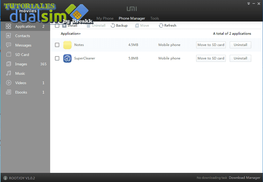

Pantalla 2
i1229.photobucket.com_albums_ee479_imput1_TUTORIALES_UMI_20Rootjoy_5_result_zps3pnsfpty.png
Aquí en esta pantalla, hay poco que explicar. Se trata de un gestor de archivos del teléfono, ni mas ni menos.

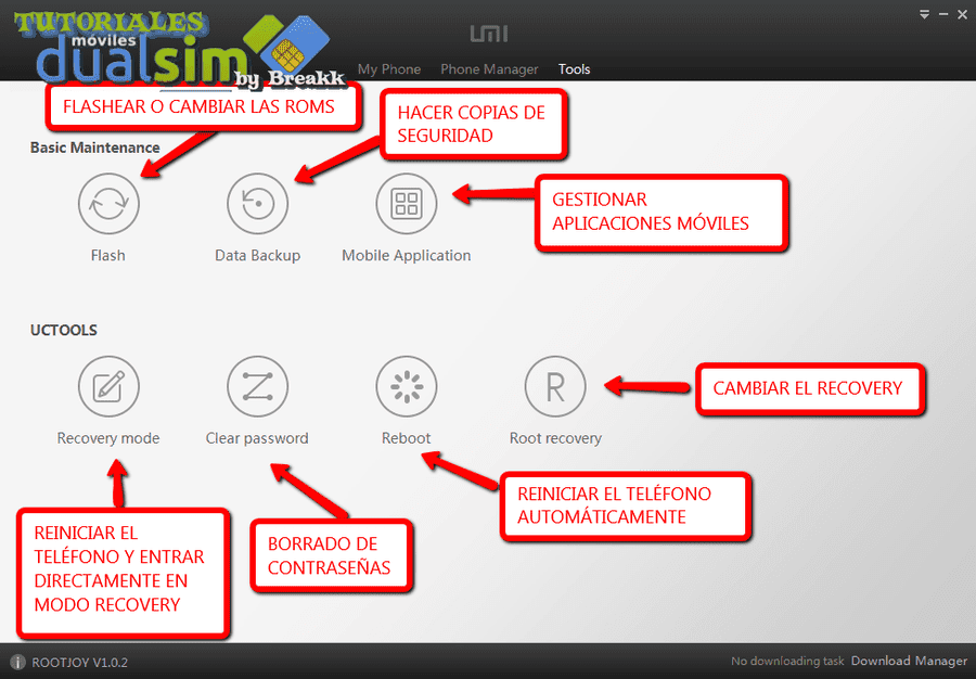

Pantalla 3
i1229.photobucket.com_albums_ee479_imput1_TUTORIALES_UMI_20Rootjoy_77_result_zpsddvnjkrp.png
Ésta pantalla es la mejor del programa. Desde ella se puede hacer multitud de tareas que tendriamos que hacer mediante el flashtools, y que por suerte, se hace de un modo mucho mas ameno, y sin peligro de equivocarmos (siempre que sepamos lo que hacemos, claro está). En las flechas, os detallo cada opción para que sirve. Asi se vee mas claro.

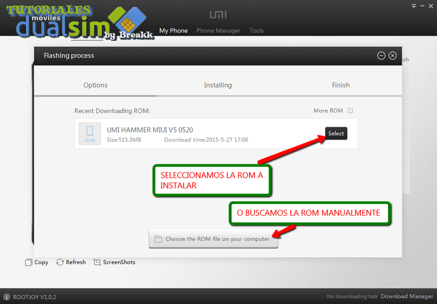

Pestaña Flash
Al apretar esta opción, accedemos a la siguiente pantalla:
i1229.photobucket.com_albums_ee479_imput1_TUTORIALES_UMI_20Roo620929895eccc6de1084973b2a4d07f2.png

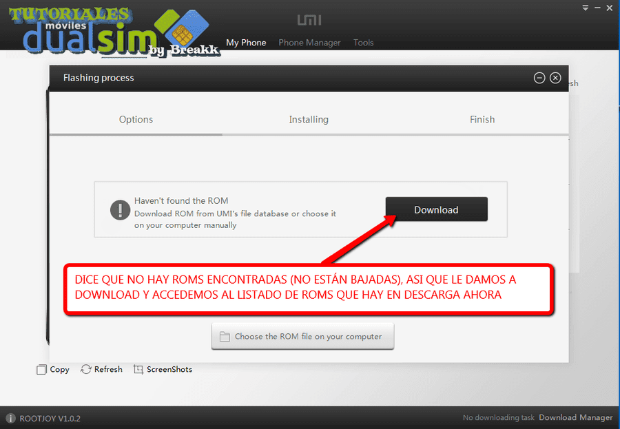

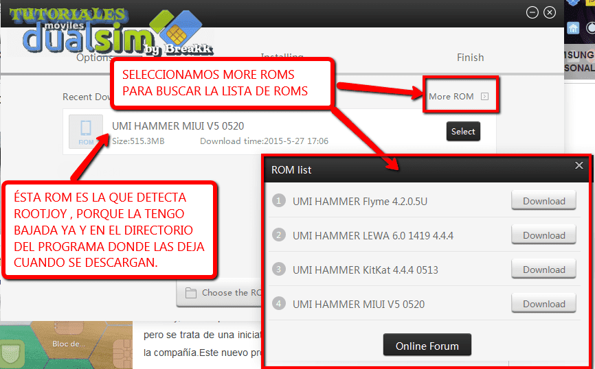

Alguna vez da un erro de que no hay ninguna rom compatible con nuestro teléfono. Esto es debido a que no tememos la rom stock original instalada, el recovery no es el original, o simplemente porque no reconoce la rom instalada como de UMI (y eso me ha pasado al ir a cambiar de Lewa a otras roms o de MUI).
La solución a la que yo obté fué cambiarle el recovery por el recovery tactil, y luego subirle la rom directamente desde el menú recovery al estilo tradicional. NI mas ni menos.
Os comento que estas roms bajadas desde el Rootjoy, son en formato zip y , las que yo he probado , se pueden subir tambien por recovery.

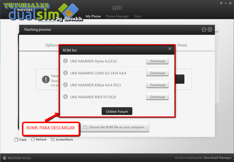

Si no tenéis ninguna rom bajada en el pc a traves del gestor del rootjoy, os aparecerá un desplegable , seleccionáis UMI HAMMER (ahora no me sale , será que detecta ya el movil automáticamente) y luego la rom que queráis ponerle al movil:
i1229.photobucket.com_albums_ee479_imput1_TUTORIALES_UMI_20Roo4e5cb86c7058fe3b1ecd1f162b2d8875.png
Y aquí tenéis el listado de roms para su descarga:
i1229.photobucket.com_albums_ee479_imput1_TUTORIALES_UMI_20Roo86cfb3d406b5fed1cc19072b5bace94c.png

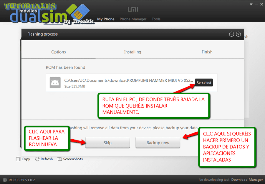

Pero si tenéis la rom en el pc y en la misma carpeta donde las descarga el programa, aparecerá esto:
i1229.photobucket.com_albums_ee479_imput1_TUTORIALES_UMI_20Rootjoy_18_result_zpsvbsqq5rp.png

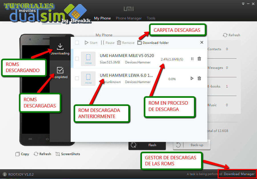

En caso de descargarla, os aparecerá está pantalla bien automaticamente o bien accediendo a ella a través del Acceso que tenéis en la ventana , en la parte inferior derecha, donde pone Download Manager:
i1229.photobucket.com_albums_ee479_imput1_TUTORIALES_UMI_20Roo1d946d5344fc22c678778b148fc03c1d.png
i1229.photobucket.com_albums_ee479_imput1_TUTORIALES_UMI_20Roo369f4b06d26b8276e7721de51b2f9af2.png
Aquí tenéis otra opción de búsqueda de las roms:
i1229.photobucket.com_albums_ee479_imput1_TUTORIALES_UMI_20Rootjoy_26_001_result_zpssyy1pcrn.png
Antes de instalarla, os pedirá permiso, o para instalarla directamente (SKIP) o bien para hacerle primero una cópia o salvaguarda de vuestros datos (BACKUP NOW):
i1229.photobucket.com_albums_ee479_imput1_TUTORIALES_UMI_20Rootjoy_14_result_zpsn7xss0se.png

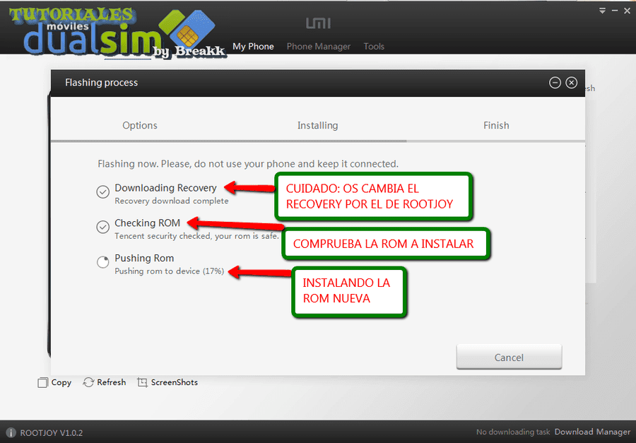

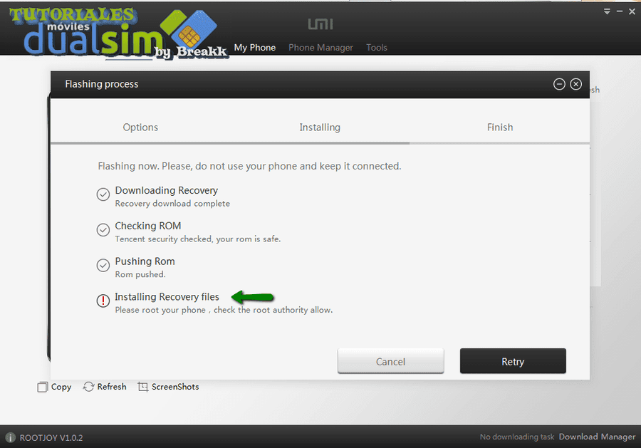

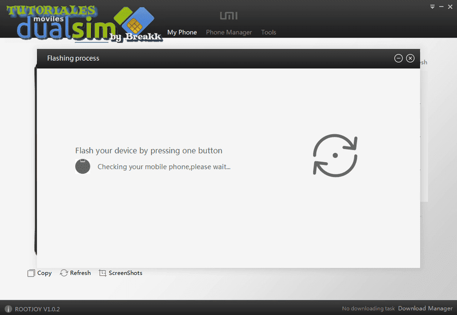

Una vez le hemos dado ya a SKIP, empieza el proceso de cambio de rom (ACONSEJABLE TENER EL MOVIL CON MAS DE 50% DE BATERIA):
i1229.photobucket.com_albums_ee479_imput1_TUTORIALES_UMI_20Rootjoy_16_result_zpsfrtqijlc.png

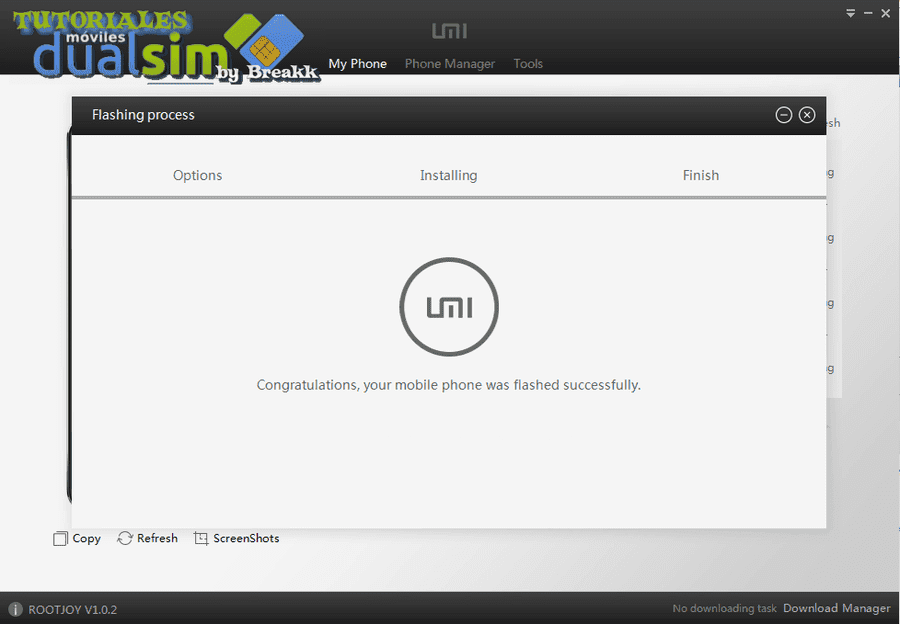

Terminando el proceso de cambio de Rom:
i1229.photobucket.com_albums_ee479_imput1_TUTORIALES_UMI_20Rootjoy_17_result_zpsut9jpp38.png
Despues de reiniciar el teléfono, veréis esta pantalla:
i1229.photobucket.com_albums_ee479_imput1_TUTORIALES_UMI_20Rootjoy_19_result_zpsugnoz7cd.png
De éste modo, habréis actualizado o cambiado la rom a vuestro UMI HAMMER.

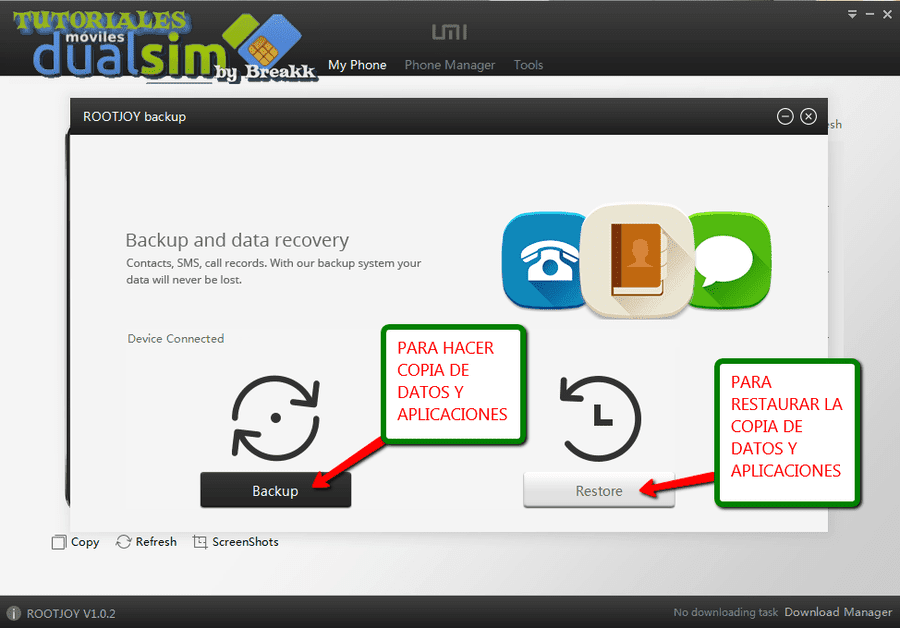

Pestaña Backup
Desde esta pestaña, se accede al siguiente menú:
i1229.photobucket.com_albums_ee479_imput1_TUTORIALES_UMI_20Rootjoy_21_result_zpsqk35k48a.png

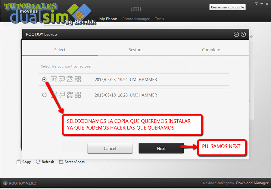

En caso de tener backups archivados de antes, pues os mostrará un listado de los mismos y las fechas:
i1229.photobucket.com_albums_ee479_imput1_TUTORIALES_UMI_20Rootjoy_22_result_zps7cgqxzxv.png

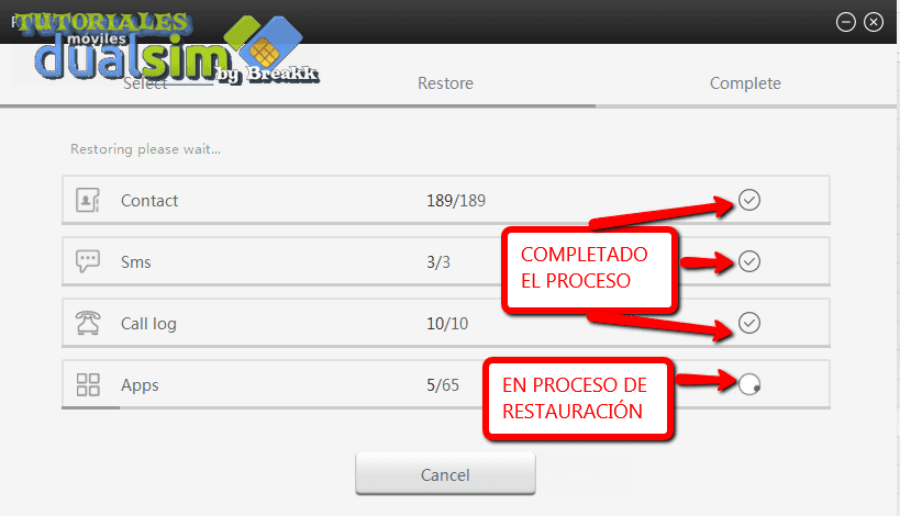

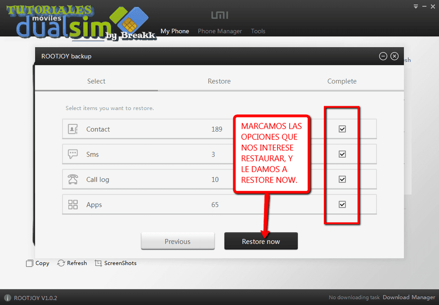

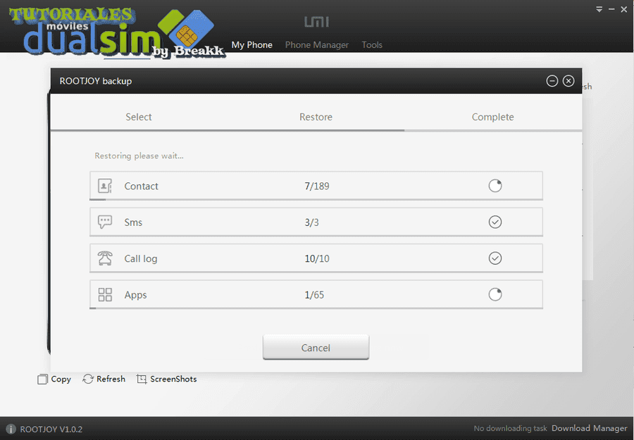

Una vez seleccionado el bakcup que queremos recuperar, el siguiente paso será marcar las opciones que queremos recuperar (todas o las que seleccionemos):
i1229.photobucket.com_albums_ee479_imput1_TUTORIALES_UMI_20Rootjoy_23_result_zpsnqd8d2cz.png

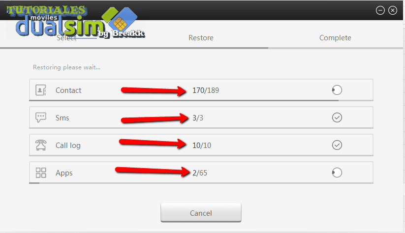

Empezará el proceso de restauración del backup seleccionado:
i1229.photobucket.com_albums_ee479_imput1_TUTORIALES_UMI_20Rootjoy_24_result_zps8c0ifaa8.png
Aquí podemos ver la cantidad de elementos recuperados y el total que tiene dicho backup:
i1229.photobucket.com_albums_ee479_imput1_TUTORIALES_UMI_20Rootjoy_25_result_zpsxs7ijfux.png
Y la confirmación de que el backup se ha recuperado perfectamente:
i1229.photobucket.com_albums_ee479_imput1_TUTORIALES_UMI_20Rootjoy_26_result_zpsdgcrht5f.png
A veces, hay alguna aplicación que no la recupera, pero es un tema de permisos si no eres root o bien de incompatibilidad.
Y de este modo tan sencillo, podéis tener siempre un backup o varios, de vuestros datos del movil (ojo, los de contactos, sms, registro de llamadas y aplicaciones).
