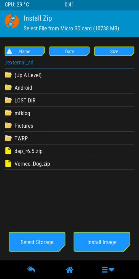

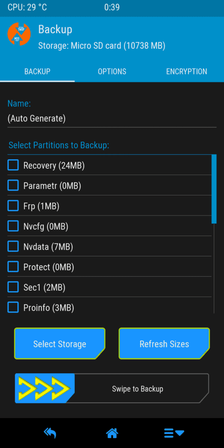

TWRP 3.2.1 para el Vernee Mix2
VERSION 4GB Y 6GB
Compilado por @ICEMAN para MDSTWRP.
Imágenes de @JDesing
Screenshot_2017-12-15-00-39-26.png Screenshot_2017-12-15-00-39-31.png Screenshot_2017-12-15-00-41-06.png Screenshot_2017-12-15-00-41-14.png

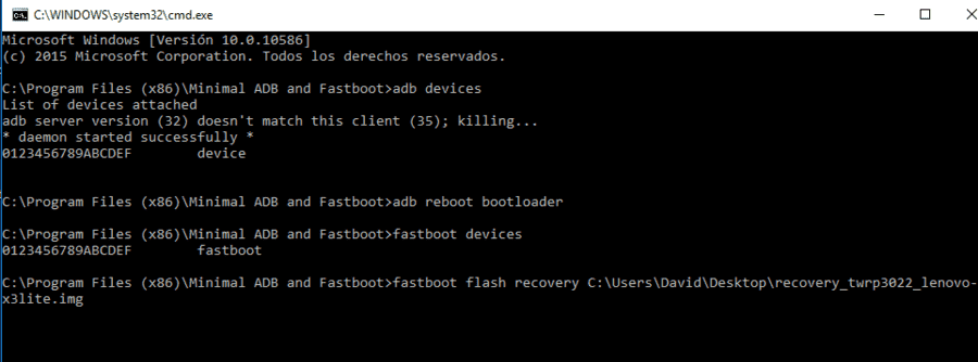

Abrimos la ventana de comandos de windows y comprobamos que el terminal esta conectado vía adb,estar atentos a la pantalla del móvil para darle permisos a la depuración USB.
  • Para ello escribimos: adb devices le damos a ENTER si sale una serie de números estará bien .
  • Escribir esto: adb reboot bootloader,se reiniciara en bootloader,comprobamos que el terminal esta conectado vía fastboot ,con fastboot devices (como en la imagen, nos detectara el dispositivo)
  • continuación escribimos (respetando espacios): "fastboot flash recovery "(sin comillas y terminado en espacio) y arrastramos hasta la ventana de comandos el recovery descargado para que coja la ruta. Asi:
  • Pulsamos ENTER y el recovery se flasheara en el terminal, nos aparecera lo siguiente:
  • Reiniciamos con fastboot reboot.
