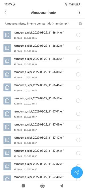

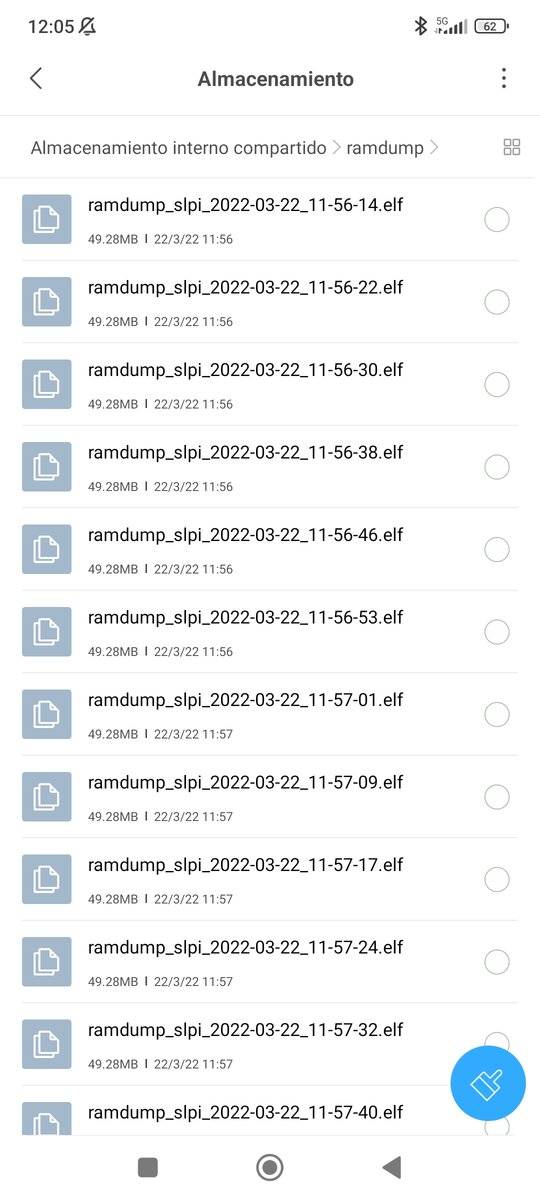

Hace dos días me compré un POCO F3, lo resetee desde los ajustes del móvil y desde entonces cada vez que intento desbloquear el móvil, 7 de cada 10 veces la pantalla queda en negro 2-3 segundos y al desbloquearla aparece el mensaje "UI DEL SISTEMA NO RESPONDE" o " PROCESS SYSTEM NO RESPONDE" investigando he visto que cada vez que limpio el móvil (en dos días lo he hecho unas 10 veces) hay una carpeta en archivos obsoletos llamada "CRASH LOG" que contiene una barbaridad de archivos llamados "ramdump_slpi" que me ocupan más de 30GB de basura y creo que eso es lo que hace que el móvil no responda bien. No sé qué hacer para solucionarlo. Agradezco mucho vuestra ayuda.
parece que algo corrompio el sistema. Lo mejor sera hacer un reseteo de fabrica
Si con ello no termina de funcionar bien el móvil, lo mejor es flashear y volver a instalar la Roms Stock, de esa forma podrá saber si era problema de algún archivo corrompido.....
