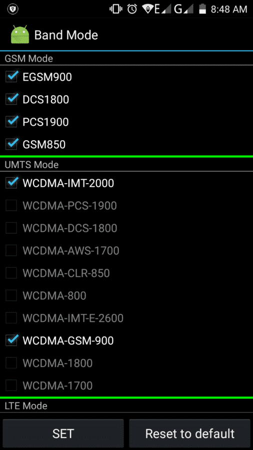

Para saber si tienes activadas esas bandas hay que entrar en modo ingeniero y ver cuales tiene activadas tu móvil, en Play Store o Google Play baja el programa MTK Engineering Mode.
Entras a modo ingeniero, en la primera página que pone Telephony baja hasta donde veas BandMode, entraras a SIM1, pincha y veras las bandas que se encuentran activadas, en la SIM2 veras también las que se encuentran activadas.
Un saludo.
Gracias por la respuesta ya revise la información que me proporcionaste y no tiene activadas esas bandas, hay alguna forma de activarlas?
Es más complicado ya que por lo que veo sólo tienes ahí puesta la banda europea.
