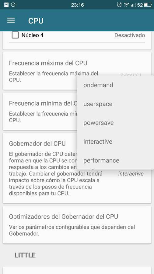

Te explico :
Dependiendo del governor , la CPU sube o baja la velocidad del reloj más o menos rápido, según el uso.
Por ejemplo:
-Nuestro Letv trae el "interactive" , como
predeterminado .
En uso normal , hoy por hoy es de los mejores en relación potencia/consumo.
Nuestro Kernel tiene:
Para "gamers" :
Yo te aconsejo poner el perfomance.
Eso si, se tragará la batería ...sic
El "conservative" , gastará menos batería pero ralentizará la CPU
El "ondemand" es como el interactive, pero menos agresivo en los picos de subida y bajada de velocidad.
"Powersave" creo que lo dice todo....
Támbien "Userspace" , este no lo recomiendo.

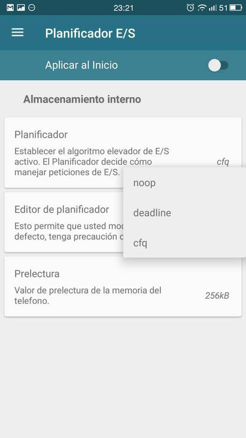

Con todo aún puede cambiar los planificadores:
Tenemos estos
Predeterminado el "cfq" , es el mejor relación potencia/consumo.
Para aprovechar para juegos también está bien
Tenemos el "deadline" , este el nombre lo explica casi, fuerza a entrar en deepsleep al móvil.
Y "noop", el más simplon
Yo para que pruebes te recomiendo bajarte está apk:
Kernel Adiutor (ROOT) – Applications Android sur Google Play
Y cambiar lo que te he dicho a esta recomendacion:
Perfomance y noop
Pero para ahorrar batería y ser medio usable, los predeterminados
Espero haberte dejado la cosa clara...jajajaj
Prueba y nos dices
