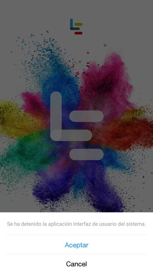

Hola, este es mi primer mensaje (creo) en este foro.
Me gustaría comentar un pequeño fallo que me da el teléfono con esta ROM:
El caso es que cuando tiene poca batería se queda colgado y da un fallo de "ui". Se detiene la interfaz de usuario. Lo pongo a cargar y cuando carga un poco ya desaparece el fallo. He reinstalado la ROM "veintipico" veces y sigue igual.

Compañero no me ha dado tiempo antes.
Hemos dado con ese problema y ya tenemos el fix para solucionarlo.
Habia un pequeño error en las strings de la traduccion.
Para arreglar este bug simplemente tienes que descargar este fix: MEGA
Acto seguido instalar por recovery y listo.
Problema resuelto.
Pruebalo y me comentas.
