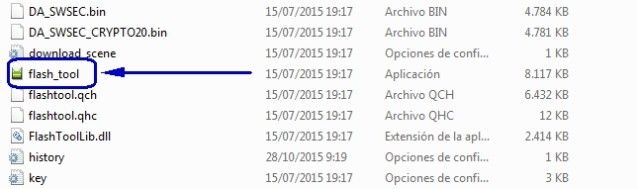

Primeramente abrimos la carpeta SP-Flash-Tool y buscamos el siguiente icono:

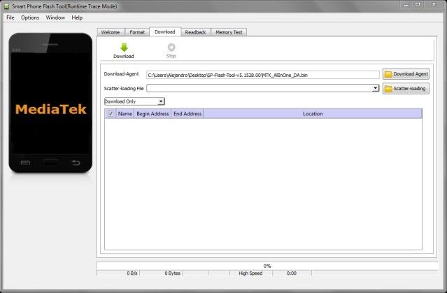

Doble click para abrirlo, no hay que instalar nada, y nos aparece la siguiente ventana, como veis no hay nada cargado aún:

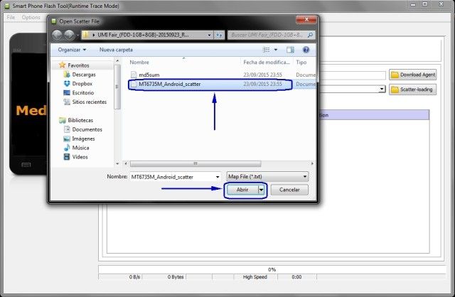

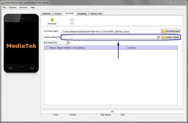

Ahora hay que buscar el archivo MT6735M_Android_scatter que está en la carpeta de la rom que hemos descargado, la UMI Fair_(FDD-1GB+8GB)-20150923_ROOT. Pinchamos donde pone Scatter_loading para buscarlo​
Se nos habrirá una ventana de búsqueda, como ya he dicho antes buscamos en la carpeta de la rom y ya nos saldrá en dicha ventana, doble click sobre ese archivo o le damos a Abrir:​

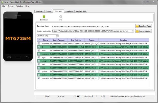

Una vez cargado el archivo scatter esta es la imagen que veremos:

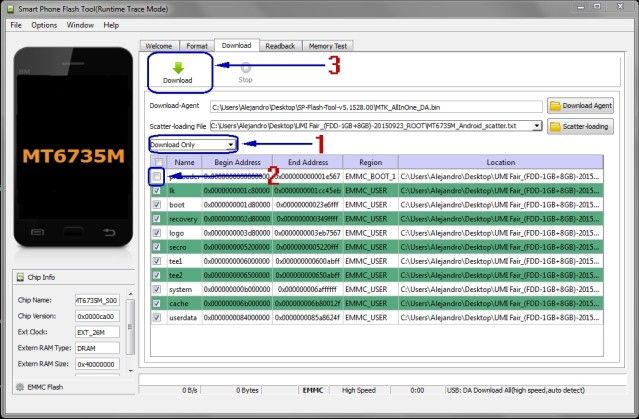

Ahora seguimos los siguientes pasos: 1.- Nos aseguramos que en la casilla de la izquierda esté marcado Download Only. 2.- Desmarcamos la primera casilla, la que pone Preloader Y SOLO ESA. 3.- Pinchamos en Download.

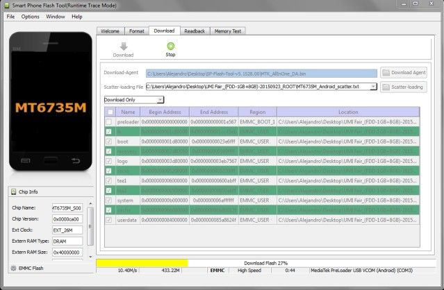

AHORA CONECTAMOS EL TELÉFONO AL PC SIN PULSAR NINGUNA COMBINACIÓN DE TECLAS, SOLAMENTE CONECTARLO Y BASTA. En dos o tres segundos vereis la barra roja abajo y después la amarilla.

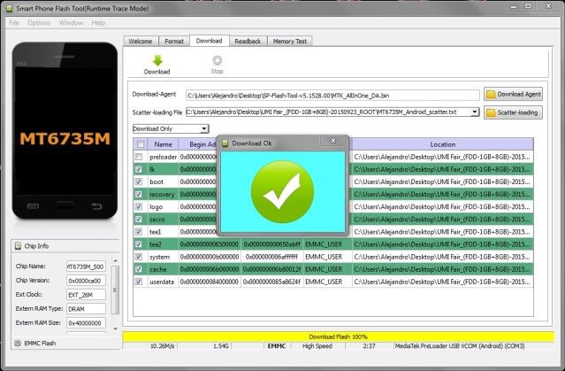

Si todo a ido bién, y no tiene que ir mal si has seguido todos los pasos verá el cuadro de confirmación con el check verde
De nuevo tendrás tu UMI Fair como salido de fábrica y tendrás el root instalado.​
