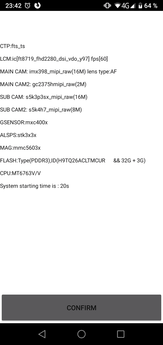

Veamos si podemos ayudarte. Ejecuta este código como si fueses a llamar, desde el discado: *#8264# . Captura la pantalla que sale y pegala aquí para comparar. Saludos

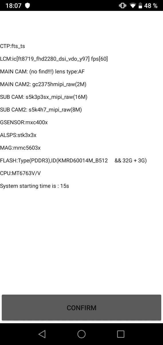

Esto me sale, desde ayer (reinicié el móvil) ya directamente al acceder me sale la pantalla de la cámara en negro y no veo nada en la cámara principal.

En tu caso veo que detecta las cámaras - parece ser más bien un fallo de software más que de hardware. ¿Intentaste forzar el cierre de la app de cámara y borrar sus datos?
