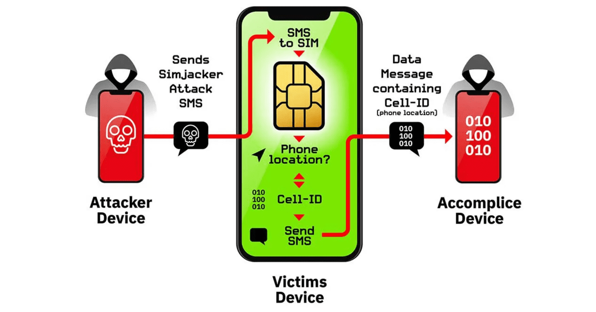

La tarjeta SIM es uno de los elementos más seguros de nuestros móviles, y permite a los operadores identificarnos y darnos acceso a su red. Sin embargo, un grupo de investigadores ha puesto en entredicho su seguridad, ya que afirman que hay una vulnerabilidad crítica en nuestras tarjetas SIM que permite a un atacante remoto hackear móviles y espiarnos tan sólo enviando un SMS.​
SimJacker: el ataque que puede meternos malware en nuestro móvil a través de la SIM

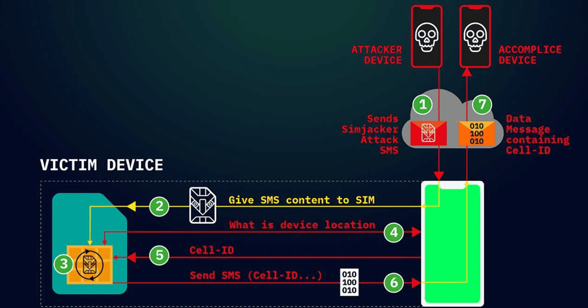

La vulnerabilidad ha sido bautizada como SimJacker, y ataca a una parte del software llamada S@T Browser (SIMalliance Toolbox Browser), una herramienta de la tarjeta SIM que se usa por multitud de operadores en al menos 30 países de todo el mundo. Esta herramienta añade diversas funcionalidades para los operadores, pudiendo gestionar servicios, suscripciones u otros servicios. Para operar, contiene una serie de instrucciones, como enviar un mensaje corto, establecer una llamada, lanzar el navegador, ejecutar un comando o enviar datos, los cuales pueden ser activados enviando un SMS al dispositivo. Gracias a ello, un atacante tiene un entorno de ejecución a su disposición para ejecutar los comandos.​
Además, los investigadores han descubierto que una empresa que trabaja con gobiernos de todo el mundo se ha estado aprovechando de la vulnerabilidad por lo menos durante los dos últimos años para tareas de vigilancia y espionaje a usuarios de todo el mundo.​
Para aprovecharse de la vulnerabilidad, tan sólo es necesario un módem GSM de 10 dólares para, mediante el envío de un simple SMS, realizar todo tipo de actividades maliciosas. Entre ellas encontramos obtener la ubicación de un dispositivo y su IMEI, suplantar la identidad del emisor de un SMS, enviar estafas de números premium por SMS, forzar la llamada al número que ellos quieran, abrir un enlace malicioso en el navegador de un usuario, hacer ataques DDoS, reproducir un sonido en el móvil, desconectar la tarjeta, u obtener información del móvil como el idioma usado, tipo de conexión, nivel de batería, etc. Básicamente, hacer cualquier cosa que pueda modificar la SIM.​
