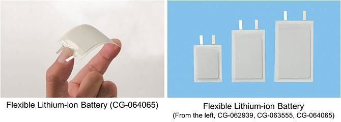

La flexibilidad de los componentes es una propiedad que los fabricantes de móviles llevan tiempo investigando, pero a pesar de hoy en día es posible doblar pantallas, lo de conseguir que todo un dispositivo se doble continúa siendo un reto desde el punto de vista de la fabricación, y es que hay muchos más componentes a doblar además de la pantalla, como por ejemplo la batería.
Panasonic podría tener la solución a este dilema con sus nuevas baterías flexibles, aunque eso sí, están pensadas para dispositivos más reducidos que un smartphone o un tablet, como por ejemplo wearables o ropa inteligente que no necesitan tanta energía y al mismo tiempo requieren una mayor flexibilidad.
Aunque es posible la creación de baterías de li-ion muy delgadas que ofrecen cierta flexibilidad, sus propiedades se ven afectadas al modificar su forma ya sea doblándolas o retorciéndolas, algo que según Panasonic no sucede con sus nuevas baterías.

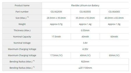

Las baterías miden tan sólo 0,55 milímetros de grosor y según Panasonic, permiten doblarlas hasta formar un cilindro de 25 milímetros de diámetro y también se pueden retorcer en un ángulo de 25 grados sin que pierdan nada de capacidad, lo que las hace adecuadas para dispositivos wearables como pulseras de actividad que a menudo tienen correas flexibles pero son rígidas en la parte superior donde se almacena la batería.
Panasonic ha creado tres tamaños de sus nuevas baterías, empezando por la más pequeña que mide 28,5 x 39 milímetros y cuenta con una capacidad de 17,5 mAh. El siguiente tamaño sube a 35 x 55 milímetros y ofrece 40 mAh, mientras que la más grande alcanza los 40 x 65 milímetros y cuenta con 60 mAh.
