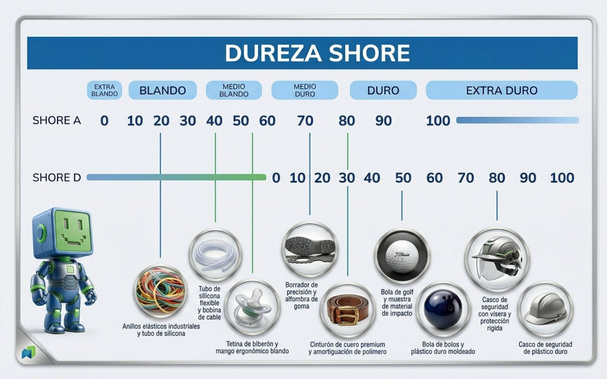

¿Cómo se mide la dureza Shore y qué escalas existen?​
La dureza Shore se determina con un durómetro, un dispositivo que mide la resistencia de la superficie de un material a una penetración controlada. Los valores se expresan en una escala numérica de 0 a 100, pero existen diferentes tipos de escalas según el material:
  • Escala Shore A: Ideal para materiales blandos y elastómeros, como los filamentos TPU flexibles. Mide termoplásticos suaves y elásticos.
  • Escala Shore D: Pensada para materiales más duros y menos flexibles, como ciertos termoplásticos rígidos (PLA, ABS) o componentes como ruedas y tubos neumáticos.
Es importante destacar que no se pueden comparar directamente los valores de Shore A con los de Shore D. Por ejemplo, un TPU con dureza 95A no es necesariamente más duro que un PLA con 80D; simplemente se miden en escalas distintas.

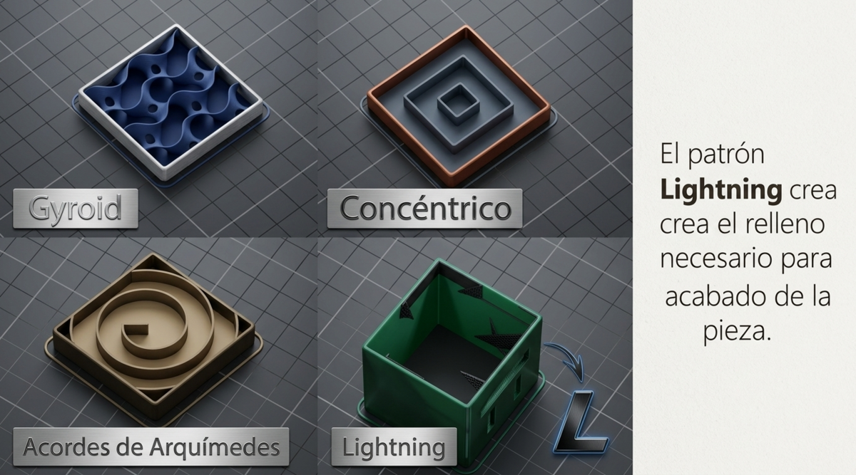

¿El relleno afecta la dureza Shore de una pieza impresa?​
Un punto clave para quienes imprimen piezas flexibles: el relleno no cambia la dureza Shore del material, pero sí influye en la rigidez aparente de la pieza. Por ejemplo, rellenos con patrones como lightning o gyroid pueden hacer que una pieza resulte menos rígida, mientras que opciones como panal de abeja o relleno rectilíneo aumentan la sensación de firmeza.

Durezas Shore típicas en materiales comunes para impresión 3D​
Para situar mejor los valores, aquí una tabla orientativa con las durezas Shore más habituales en filamentos populares:
MaterialEscalaDureza aproximadaComportamiento
PLAShore D80–85DMuy rígido y duro, casi no se deforma al presionarlo
PETGShore D75–77DRígido, pero más dúctil que PLA
ABSShore D76–80DRígido, buen absorbe impactos
ASAShore D77–78DSimilar al ABS, orientado a exteriores
TPU 95–98AShore A95–98AFlexible pero relativamente duro, fácil de imprimir
TPU 90AShore A≈ 90AFlexibilidad media
TPU 82–85AShore A82–85AFlexible y fácilmente deformable
TPU 70AShore A≈ 70AMuy blando y elástico
TPU 60AShore A≈ 60AExtremadamente blando y flexible

Patrones de relleno que favorecen la flexibilidad​
Aunque el relleno no cambia la dureza del material, sí impacta en la rigidez de la pieza. Para maximizar la flexibilidad, se recomiendan patrones como:
  • Gyroid
  • Concéntrico
  • Acordes de Arquímedes
  • Lightning
  • Curva de Hilbert
  • Espiral de Octagrama
