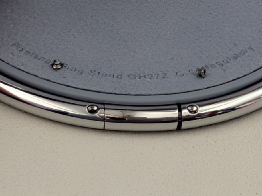

Mi Pixelsnap Ring Stand empezó a tambalearse un poco después de la primera semana, y hoy se le cayeron los dos tornillos tras apenas 100 pliegues. Por suerte, los tornillos (que de otro modo no se encontrarían) se magnetizaron al Ring Stand , pero por desgracia, los tornillos que estaban entre la funda y el Ring Stand dejaron algunos arañazos superficiales en parte del recorrido circular del imán, ya que no era evidente que se hubieran caído.
Me habría molestado mucho más si hubiera rayado el cristal trasero, que, curiosamente, no es resistente a los arañazos (entiendo que es más resistente a las roturas). Y así, un anuncio de servicio público.
Si te encanta el Ring Stand, es posible que tengas que cuidarlo con un pequeño destornillador para asegurarte de que los tornillos permanezcan en su lugar. De todos modos, nunca me gustó que solo venga en Moonstone, así que lo devolveré para buscar una alternativa de terceros.

El Pixelsnap Ring Stand está compuesto por un anillo que pivota sobre un panel magnético adherido a la trasera del teléfono o su funda. Este anillo permite sostener el dispositivo de forma segura o colocarlo en posición vertical para ver contenido. Dos pequeños tornillos cerca de la bisagra fijan el anillo al resto del soporte y generan la fricción necesaria para mantenerlo estable.
No obstante, algunos usuarios han notado que estos tornillos han comenzado a aflojarse después de poco tiempo de uso. En casos extremos, los tornillos se han salido por completo y quedado atrapados entre la funda y el soporte, haciendo que el anillo pierda funcionalidad y ya no pueda sostener el Pixel 10 en posición.

Para quienes ya tienen el Pixelsnap Ring Stand y enfrentan este inconveniente, una solución provisional es apretar los tornillos con una herramienta adecuada. Según pruebas realizadas, un destornillador tipo Torx T1 parece ser el más adecuado para este trabajo, aunque no es un ajuste perfecto y puede requerir cuidado para no dañar el tornillo.
El problema es que los bits Torx T1 no son muy comunes y no suelen estar incluidos en kits estándar. Marcas reconocidas como iFixit no los ofrecen habitualmente, aunque existen opciones en el mercado como el set de Jorest, que podría servir aunque con calidad variable.
Con un ajuste cuidadoso, el anillo recupera la firmeza necesaria para sostener el teléfono sin problemas. Sin embargo, esta no es una solución definitiva ni ideal para un accesorio recién lanzado.
