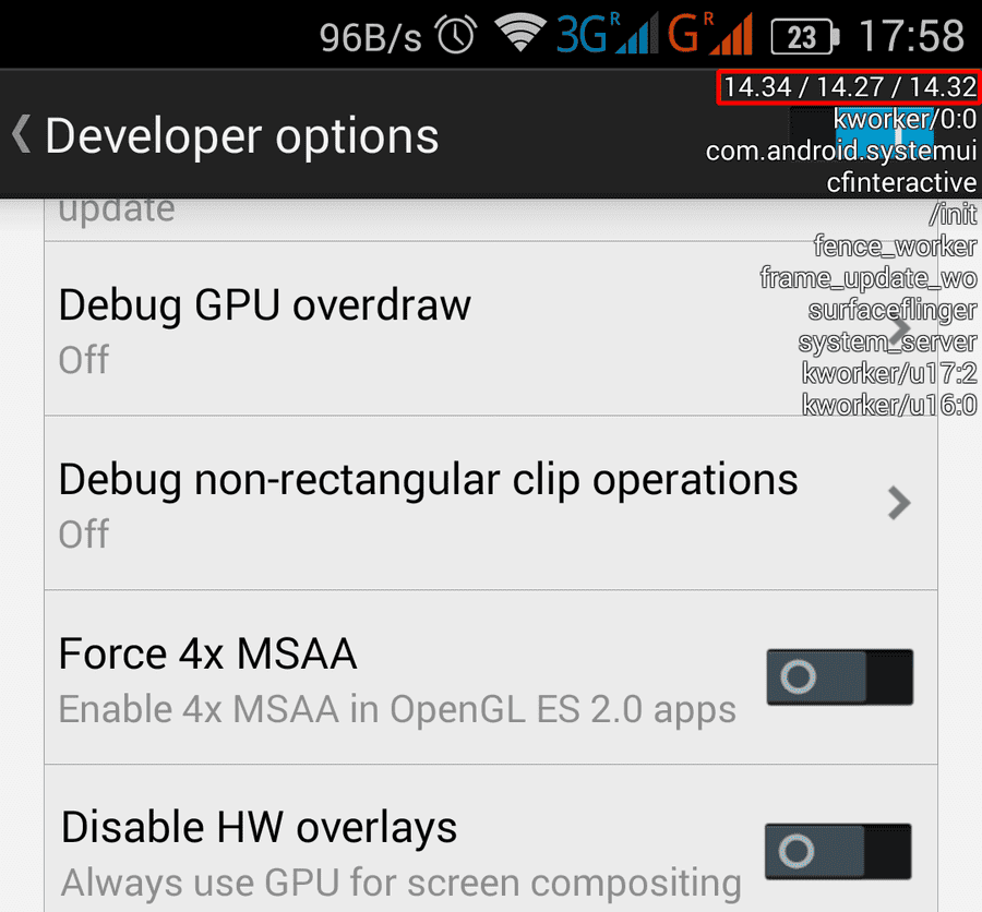

      Hola,
      hoy dando una vuelta por los menús de mi S3, me encuentro con la opción "mostrar uso de CPU" (ajustes > opciones de desarrolladores > mostrar uso de CPU).
      Para quien no sepa lo que son esos valores, son la carga media de la CPU en el ultimo minuto, 5 minutos y 15 minutos. Mas info: Valores de carga de CPU en Linux
      En mi caso me sorprende que los 3 valores sean de 14-15, como se ve en la imagen que pongo, cuando no estoy haciendo NADA con el móvil. Por mucho que sea un procesador octa-core, una carga de 14 significa que hay mas del doble de procesos esperando para usar la CPU... el uso de batería no es alto, le saco 3-4 horas de pantalla y casi 2 días en total.
      Doogee Aliexpress Ofertas
      En un Xiaomi RedMi 2 con CyanogenMod esos valores son de 5-6, cosa mas normal.
      Mi ROM es la Stock ROM del 07/05/2015 de @@Nivu (tengo un S3 y la ROM era para el S3, pero en principio no afecta en nada).
      Podrías decir que valores os salen a vosotros? Porque no se si es lo normal, si es cosa de la ROM, si tengo alguna app que esta causando esto...
      Gracias, saludos.
      s20.postimg.org_3pm7e64tp_Screenshot_2016_01_23_17_58_36.
      Última edición: 23 Ene 2016

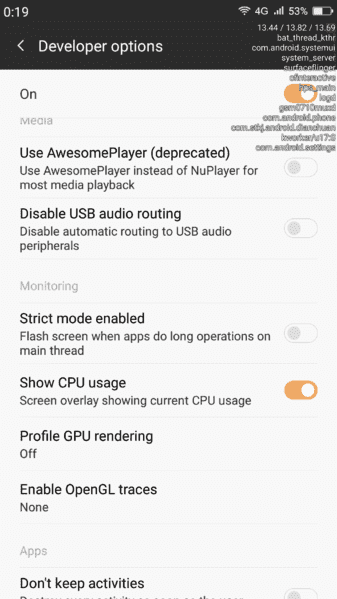

      A mi me salen valores pelón mas bajos, pero en la misma linea, nada apreciable.
      Lo he mirado con la GnomoRom V1.
      uploadfromtaptalk1453591460406.
      Enviado desde mi JIAYU mediante Tapatalk
