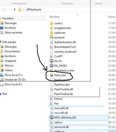

Usar las flashtools
Primero hay que descomprimir el zip de las flashtools y entrar en la carpeta y pulsar eso que marco:

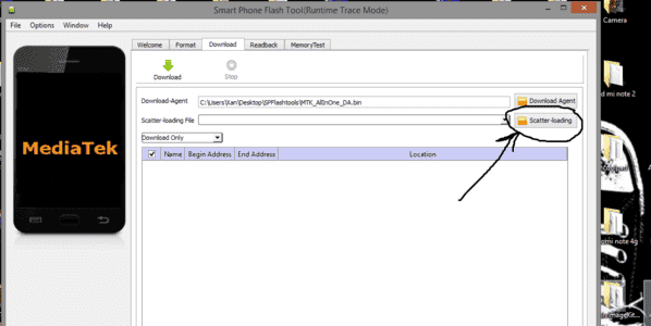

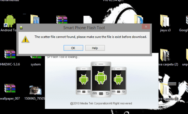

Te puede aparecer este error ya que no esta cargado el archivo scatter la primera vez...se la da a "OK"

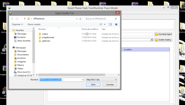

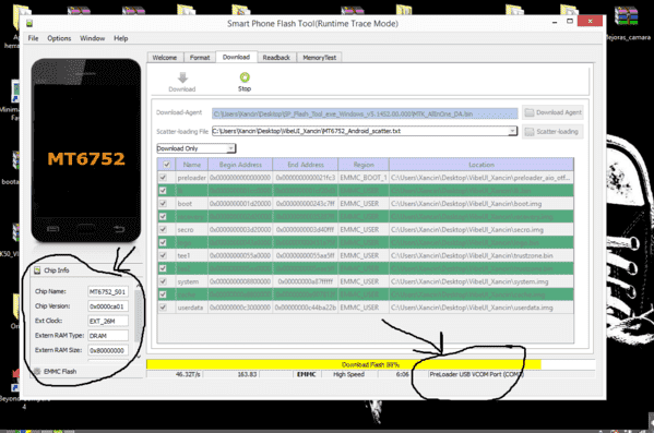

Te arrancan las flashtools y tendras que pulsar lo que tengo marcado para que te aparezca una ventana y buscar el scatter que siempre esta en la carpeta de la rom que tienes que bajarte

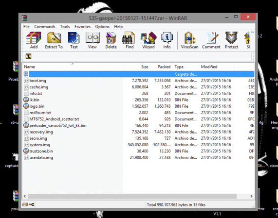

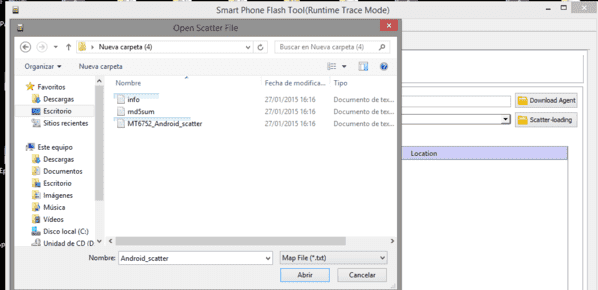

Vais a la carpeta de la rom descargada y descomprimida. Las roms de las flashtools son las "unicas" que hay que descomprimir
Como podeis observar esta imagen de arriba es el zip de la rom para flashtools, en la imagen de abajo ya esta descomprimida y yo fui navegando hasta la carpeta de la rom descomprimida y ya os aparecera el archivo a abrir que en este caso se llama MT6752_Android_scatter.txt

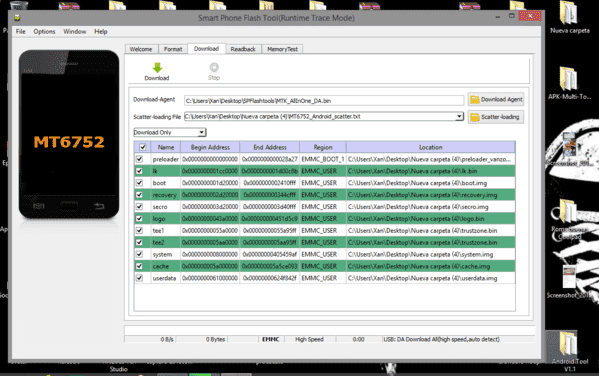

Al cargar os quedan las flashtools tal como aparece en la imagen de abajo.....
Ahora vais a options y escogeis tal como esta esta imagen la opcion DA/DL y la dejais activada
Aceptais ...vais atras y le dais al boton download.......El movil APAGADO Y CON LA BATERIA PUESTA lo conectais al pc y listo...esperais a la ventana que sale con un circulito verde y listo

es que si no aparece esto que marco estan mal los drivers siempre
