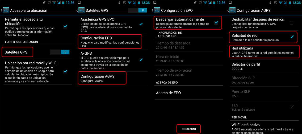

BUENAS NOTICIAS.
El GPS era lo único que me daba problemas, después de indagar un poco... con configurar dos cosas va de cine... Me ha cogido los satélites en 10-15 segundos. y he utilizado navegador desde casa de mi madre hasta el curro. PERFECTO. MEJOR IMPOSIBLE.
Tengo que probarlo mejor, pero esto es lo que hay que hacer:
1-Ajustes > Acceso a tu ubicación
2-Dejáis como se ve la primera pantalla y ciclando en "Satélites GPS" entráis en la segunda pantalla.
3-Dejáis la segunda pantalla como lo veis.
4-"Configuración EPO" activáis la descarga automática y clisarais "Descargar" . Y esperáis a que descargue.
5-"Configuración AGPS" Dejais como se ve.
6-Descargáis la APP "GPS Test" y comprobareis que en 15 segundos os coge los satélites, cuando antes no lo hacia.
Para posteriores veces podeis quitar que use la red y el wifi. A mi así me ha ido genial. TODAVÍA TENGO QUE MIRAR CON SYGIC, TOM-TOM... PERO LOS SATÉLITES A LA PRIMERA.
@darevix he usado tu post para poder hacer que me funcione el GPS.
Si ha alguno no os va, podéis probar todo el proceso, pero ya entrando en modo ingeniero. A mi, solo modificando los parámetros me ha ido bien. Aun así os adjunto el hilo si a alguno no le funciona y tiene que hacer todo el proceso.
