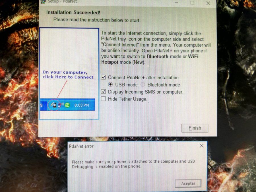

Buenos días KENSEI me da este error.
Creo que no te lo he comentado, pero todo este procedimiento lo hago porque quiero revivir el móvil, a ver si con tu ayuda puedo conseguirlo, gracias.
@imanoide Si el móvil no se puede encender es normal que te de ese error, pero ya tienes instalado los drivers.
Ahora es cuestión con flashtool instalar la Rom, si tu modelo no se puede quitar la batería tendrás que pulsar volumen + y power a la vez en el momento de poner el USB en el PC, lo que no sé es si tienes que soltar los dos a la vez una vez que veas la franja roja o mantener pulsado volumen +, eso lo iras viendo tú.

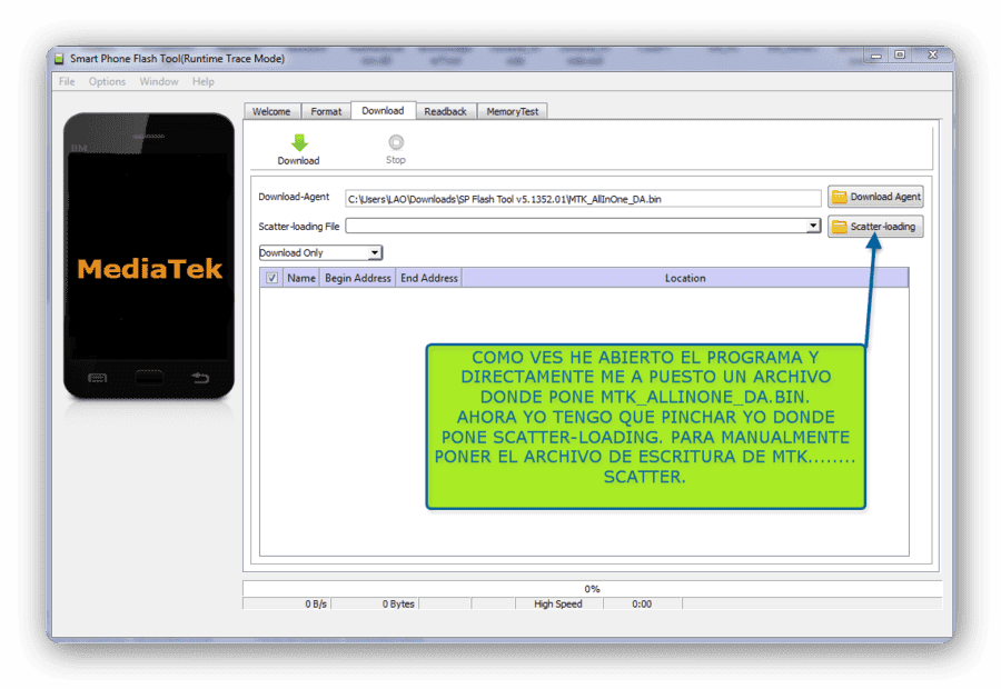

Si, pero cuando abras el flashtool tienes que configurar lo siguiente antes de intentar flashear la Rom.
Entra en Options, entre en Download y activé en DA DL with Checksum el USB Checksum.
Es una pregunta tonta pero supongo que has flasheado alguna vez con el programa flashtool ?
