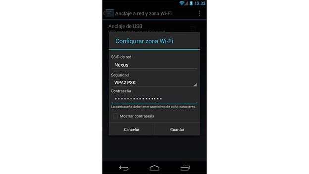

En el cuadro de configuración que aparece, en el apartado SSID de red escribe un nombre identificativo para la red privada que creará tu Android. Después, en el apartado Seguridad, establece un sistema de encriptación que protegerá el acceso a tu red privada.
Es recomendable utilizar el protocolo WPA2 PSK. Después, escribe una contraseña de al menos 8 caracteres alfanuméricos. Para evitar problemas de conexión, asegúrate de haberla escrito correctamente activando la casilla Mostrar contraseña. Si todo es correcto, toca sobreGuardar.

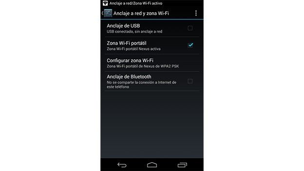

Para activarlo, accede al menú Ajustes de tu smartphone Android, toca sobre la opción Más…y, a continuación, en Anclaje a red y Zona Wi-Fi.Desde este menú se activan todos los métodos para compartir tu conexión a Internet. En este caso, activa la opción Zona Wi-Fi portátil. Tras un instante, se activará y te mostrará un nuevo icono en la barra de notificaciones.

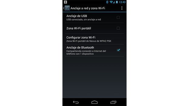

En primer lugar, activa el Bluetooth en ambos dispositivos y vincúlalos entre sí. Después, accede de nuevo a la opción Anclaje a red y Zona Wi-Fi de tu Android, siguiendo los pasos que te indicamos en los apartados anteriores. Aquí, activa la opción Anclaje de Bluetooth. Tras unos instantes, se activa la opción de compartición de red.
Si el dispositivo con el que vas a compartir la conexión es otro Android, tal vez debas activar una opción adicional para compartir dicha conexión a Internet. Para ello accede a la opciónBluetooth, en el menú Ajustes de tu Android. A continuación, accede a las opciones de configuración del dispositivo que comparte la conexión a Internet y activa la casilla Acceso a Internet.

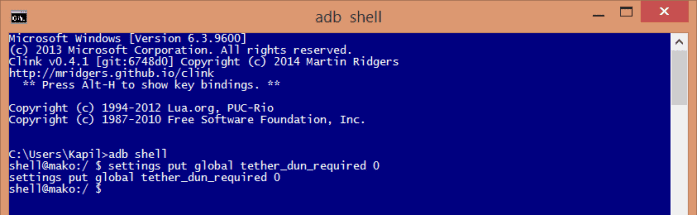

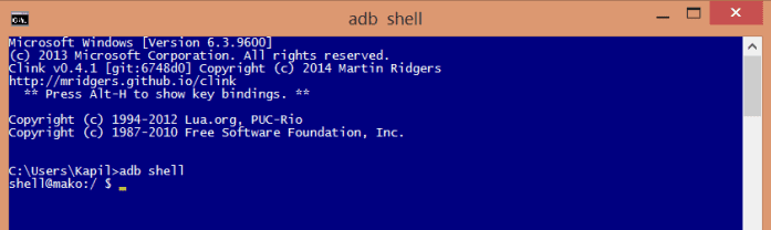

5.- Acceder al Shell de ADB. Escribir "adb shell" y darle enter.
i2.wp.com_www.theandroidsoul.com_wp_content_uploads_2015_10_ad668f716c7e36f5c86a2ad5d446e20e07.png
6.- Activar tethering escribiendo "settings put global tether_dun_required 0" y darle enter.
i0.wp.com_www.theandroidsoul.com_wp_content_uploads_2015_10_te9d63b9735943f857a9345a182167c3ce.png
7.- Reiniciar el terminal. Si se quiere se puede comprobar si el valor se mantiene cambiado comprobando en el listado de todos los valores de "global" el que nos interesa haciendo "settings list global". Si no ha cambiado es que nuestro operador no permite Tethering.
