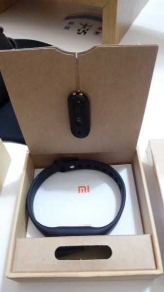

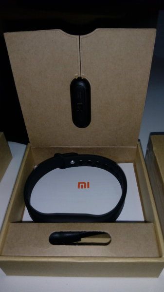

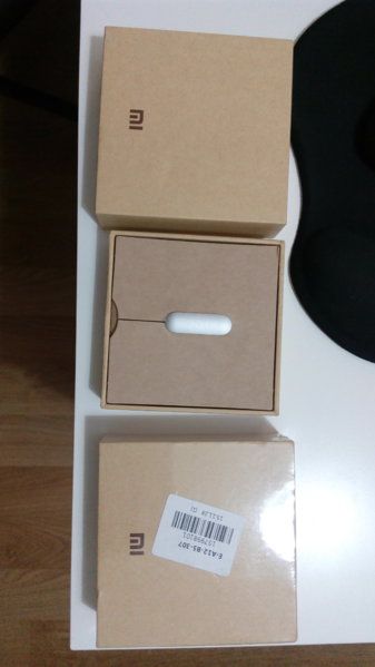

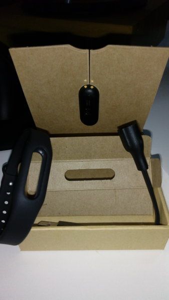

FOTOS
Es el primer wearable que tengo, así que no puedo compararla con por ejemplo la primera Mi Band.

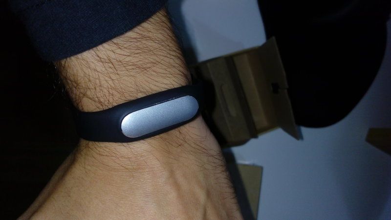

DETALLES

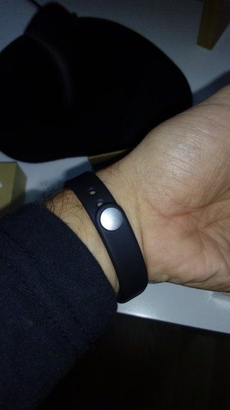

El tamaño es bastante adecuado, un pelín grande para no tener pantalla pero sin exceder demasiado.
Es ligera y la pulsera es de goma, una vez puesta casi no se nota.
El ajuste en la muñeca es correcto del todo, la uso todo el día, para correr, gimnasio, ducha, dormir y no molesta lo más mínimo no se cae.
