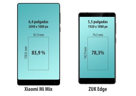

No hay duda de que el Xiaomi Mi Mix o el ZUK Edge aprovechan el frontal mejor que los dos modelos del ejemplo, pero ni el Mi Mix tiene un 91,3% de porcentaje de pantalla, ni el ZUK Edge alcanza ese 86,4% que nos promete ZUK. Al menos no según la fórmula tradicional para calcularlo.

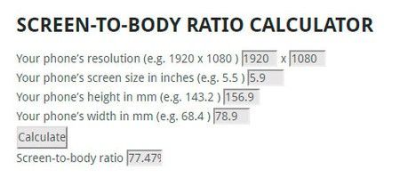

El porcentaje de pantalla de un smartphone, también conocido como ratio cuerpo/pantalla, se puede obtener si tenemos tres datos. Estos datos son la diagonal de pantalla, la resolución y las dimensiones del dispositivo (altura y anchura).
Es posible hallar el resultado realizando una serie de cálculos relativamente sencillos, pero si no te quieres complicar la vida, haciendo una búsqueda en Internet podrás encontrar varias calculadoras online en las que sólo tendrás que introducir los datos correspondientes para obtener el porcentaje.
Si eres de los que prefiere complicarse la vida, a continuación te explicamos cómo realizar el cálculo a mano tomando como referencia el Huawei Mate 9 del ejemplo anterior:
Hallamos el ratio de resolución dividiendo ambos valores:
1920 / 1080 = 1.78
Trasladamos el tamaño de pantalla de pulgadas a milímetros:
5.9 pulgadas x 25.4 (mm por pulgada) = 149.86 mm
Calculamos el porcentaje con la siguiente fórmula:
Ratio de resolución x Diagonal de pantalla (en mm)² / ((Ratio de resolución² + 1) x anchura x altura
O lo que es lo mismo...
1.78 x 149.8² / ( (1.78² + 1) x 78.9 x 156.9) = 77,47% (77,5% si redondeamos)
Como decía, es mucho más sencillo usar una calculadora online. Puedes probar con la solución de SiliSoftware o con la de PhonesAbout.

Para ser exactos, Xiaomi dice que la pantalla del Mi Mix ocupa un 91,3% del frontal, pero según nuestros cálculos la cifra se quedaría en 83,9%, que no está nada mal, pero es una diferencia de 7,4 puntos. En el caso del ZUK Edge es algo más holgada, con 86,4% frente a 78,3%, que da como resultado 8,1 puntos de diferencia.
A pesar de todo, ambos terminales cuentan con un porcentaje de pantalla que supera holgadamente el de la inmensa mayoría de terminales. Pero sigue quedándonos la duda... ¿de dónde sacan esos números? Lo cierto es que no sabemos de qué manera han calculado el porcentaje para obtener estas cifras, pero en el caso de Xiaomi podemos hacernos una ligera idea.

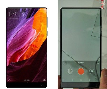

Xiaomi Mi Mix: render vs foto real. Fuente: GSMarena
Sobre estas líneas podemos ver la clara diferencia entre el marco que rodea la pantalla en el render de la izquierda y la imagen real de la derecha. Al parecer, el infografista de Xiaomi se dejó llevar por la idea del móvil sin marcos y redujo todavía más el perfil, o quizás sea un efecto óptico. Sea como fuere, la diferencia es clara a simple vista.
En GSMarena midieron las dimensiones del dispositivo a partir del render y, aquí sí, el porcentaje de pantalla se acercaba mucho más a ese 91,3% que a día de hoy sigue apareciendo en la web oficial de Xiaomi. En el caso del ZUK Edge, hemos contactado con Lenovo, pero dado que el dispositivo sólo se comercializa en China, no hemos podido obtener detalles concretos acerca de este dato.
