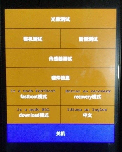

Yo te recomendaría MIFlash con una rom Fastboot. Para poder flashear con Miflash tienes que tener el terminal en modo EDL y en el MIflash elegir la opción "clean all" o "Flash_all" según versión de MIflash. El problema ahora va a ser entrar en modo EDL para que el MiFlash te reconozca el móvil.
Prueba a pulsar "power"+"vol+" a ver si puedes acceder a esta pantalla. Luego eliges la opción "Donwload":
