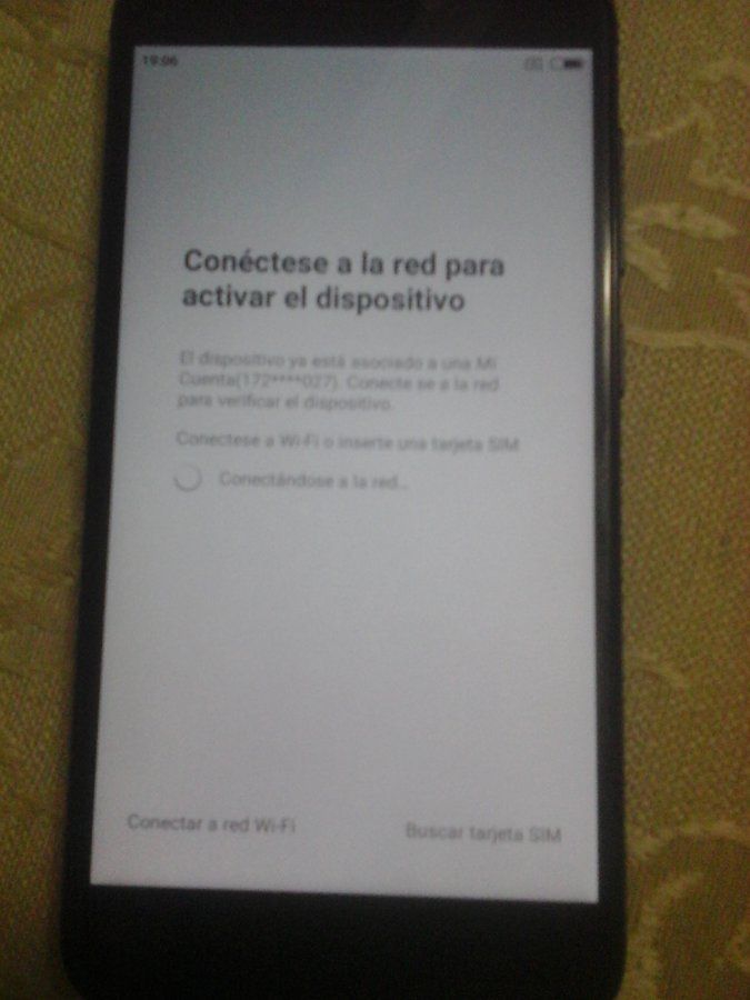

Tratare de resumir el tema para hacer esto más entendible
La cuenta MI se eliminó desde el ordenado pero el erro se da al hacer eso sin haber cerrado la sesión desde el móvil. Por lo tanto, al formatearse pide la clave previa a la cuenta existente en el dispositivo
El problema
- No se puede restablecer la contraseña ya que dicha cuenta ya no existe
- La cuenta se creó únicamente usando un numero celular
- El dispositivo esta analizable
Intente flashear un ROM mediante el MIFLASH y el proceso va en orden, pero al terminar la configuración igual me salta el mensaje que ven en la foto
Posibles soluciones que vi en internet:
- Abrir el navegador seleccionado el texto e instalar Go Launcher
- Abrir el navegador buscar opciones e iniciar el modo Segundo Espacio
Ni una de la dos sirve ella que no solo no se puede apagar o reiniciar el dispositivo por que salta lo mismo que en la foto
Al pasar un rato es decir se apaga la pantalla y tal al querer desbloquear salta el mismo tema
De veras ya no sé qué hacer por favor ayuda
Lo primero si no recuerdo mal desbloquear el fastboot.
Nunca he instalado a un xiaomi una room swa cocinada o la de origen pero supongo que sera con el flashtool como todos los chinese movil.
[DOUBLEPOST=1508994513][/DOUBLEPOST]Hola paul voy a mirar en google a ver si hay remedio al brick o semibrick un saludo.
Gracias, edite el tema dejando lo mas detallado posible el asunto pero aun no encuentro solucion
